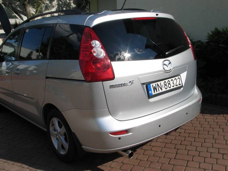

Witam ponownie.
Zamontowałem bez zadnego zdejmowania zderzaka.
Przwody od czujników wprowadzilem do bagażnika tym samym otworem którym wychodzi zasilanie do światla przeciwmgielnego.
Dziala Super !
Oto fotka:
Dziala Super !
Oto fotka:
No i ok. Za 120zł rewelacja.
By the way -cristow- przyjrzałem się zdjęciu i mam pytanko. Czy nie masz aby jakoś lekko przekoszonej tylnej klapy bądź tylnego zderzaka, bo jakoś wydaje mi się, że szpara pomiędzy zderzakiem a klapą z prawej strony jest wyraźnie mniejsza niż z lewej?
Chyba takie złudzenie bo slonce bylo z lewej i cien pada na prawą stronę,
aczkolwiek raz Audi zaparkowało mi w derzaku :–) – wymienion y w ASO – moze tam jakis milimetr – dwa uciekły :–)
