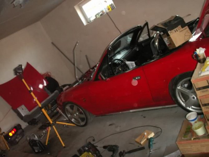

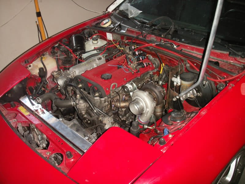

Jak obiecywałem zrobiłem parę zdjęć.
Mazda w obecnym stanie
Nowa chłodnica
Wtryski
Turbinka :D
Parę gratów coby nie ciekł znów ( polecam gumę silikonową wurth, droga ale BDB )
Nowa miska ( tym razem nie spawana z dwóch ), odpływ oleju i czujnik temp. oleju.
Ogólny obraz silnika na ten moment

i co to za turbo ?

noucamp napisał(a):i co to za turbo ?
Garret GT2860RS :]

Postprzez ravo » 3 cze 2009, 14:33
o kurcze to turbinka z potencjalem w coupe daje jakies 360KM :)
