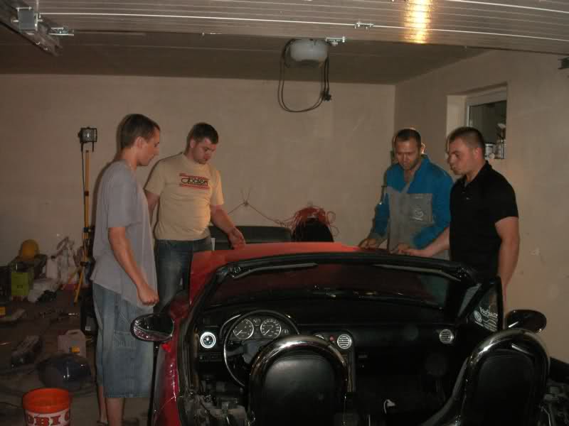

W czwartek 13.08 MX Krzysztofa zawitał w Pit'n'Five's Everburn Garage
Cel to uruchomienie Frankenstein'a i wystrojenie na jakąś tam żądaną moc
Po ogarnięciu niespodziewanej akcji, której rąbek tajemnicy uchyli właściciel (jak będzie miał ochotę i dostęp do internetu) motorek został odpalony na Megasquircie

Na razie odbywa sie walka do ostatniej kropli krwi. Na chwile obecną auto "sie uszczelnia". Jak dobrze pojdzie to we wtorkowy wieczór zabierzemy sie za strojenie zakresu powzyej cisnienia atmosferycznego.
