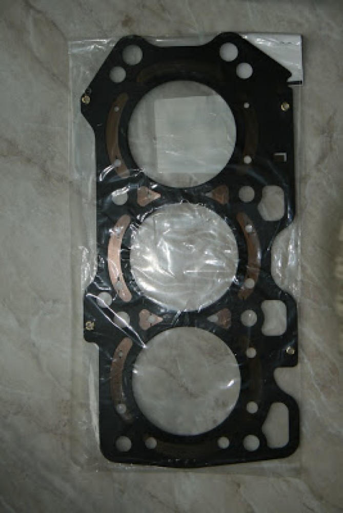

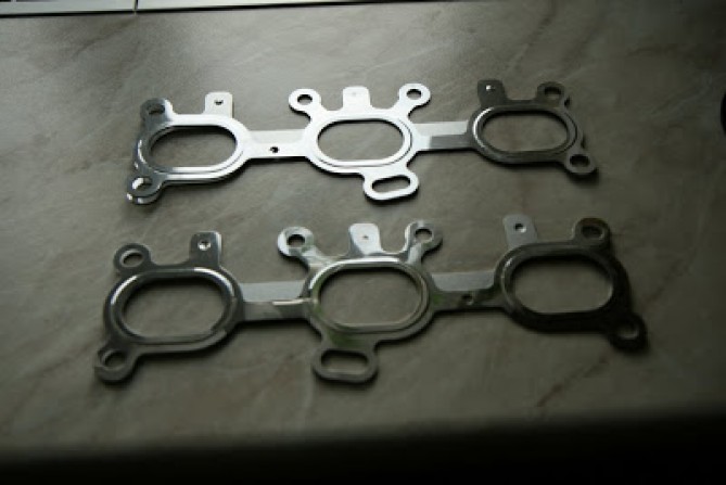

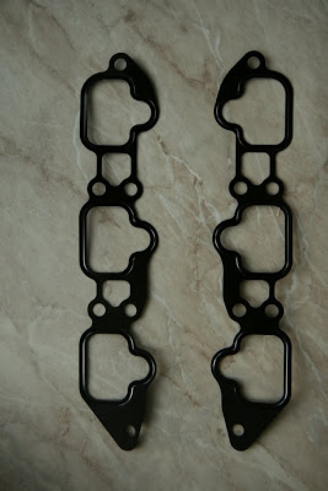

A teraz serio – przyszło kilka rzeczy:
To jeszcze nie wszystko – pocykam później zdjęcia i wstawię :)

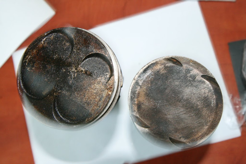

No to uchylam rąbka tajemnicy:

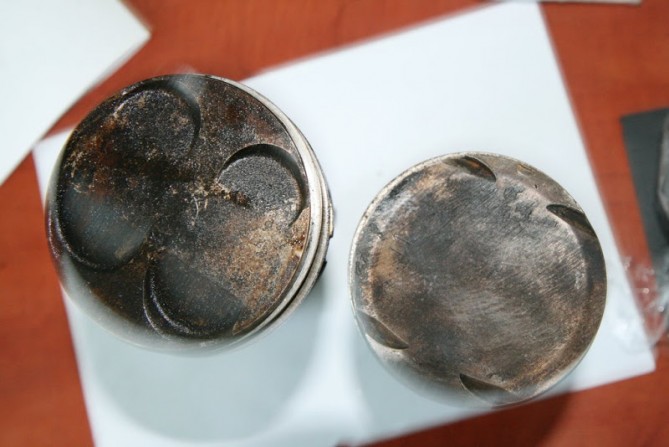

Wychodzi na to, że znalazłem fajne graty do ZE.

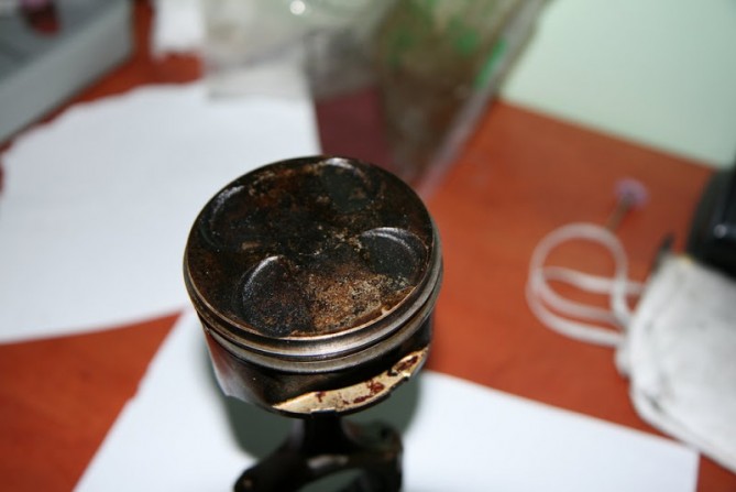

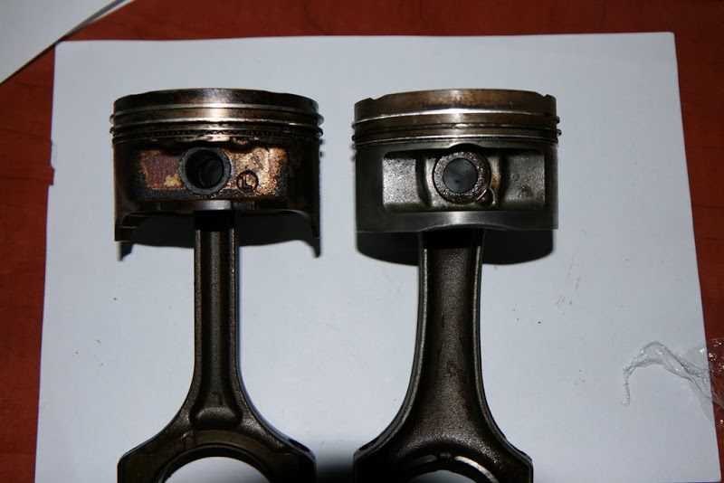

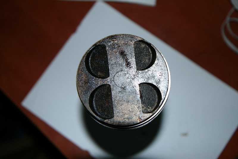

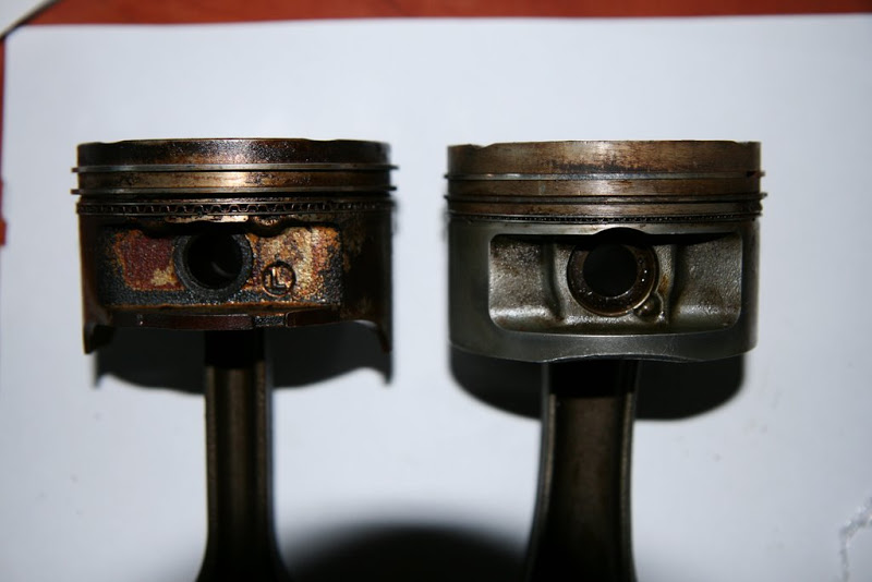

Po raz kolejny widać, że korby ZE są jak patyczki.
Ciekawe czym się różnią tłoki lewe od prawych z ZE – na oko niczym, ale po coś są oznaczone :|
Może kiepsko...
... to widać, ale...
... ten drugi tłok ma kształt zaokrąglonej niecki – idealny pod dmuchanie a do tego jescze kompresja za wiele nie spadnie – jak liczyłem to o jakieś 0,2.

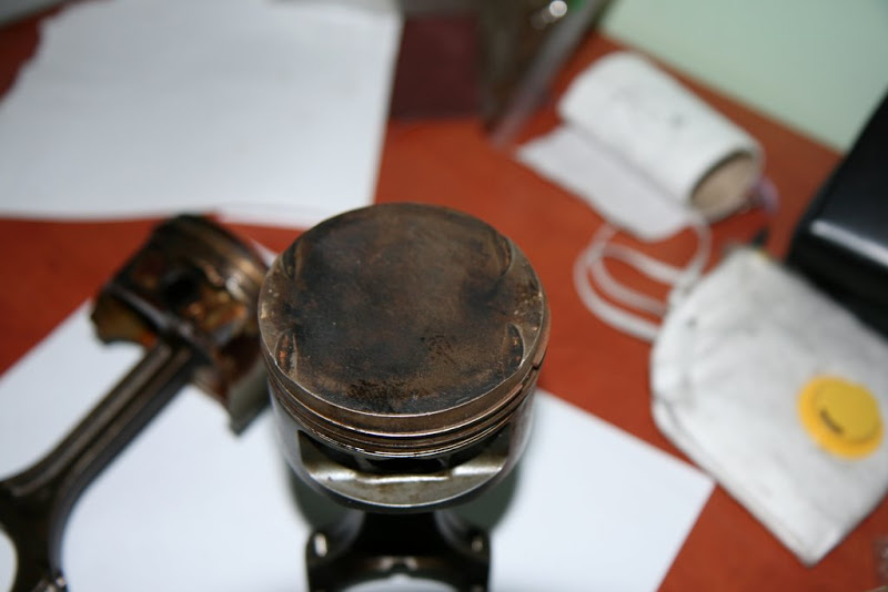

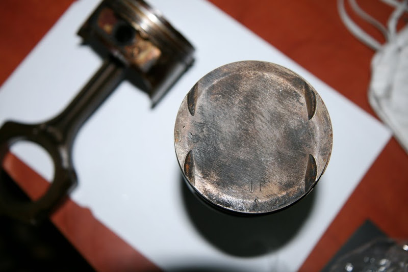

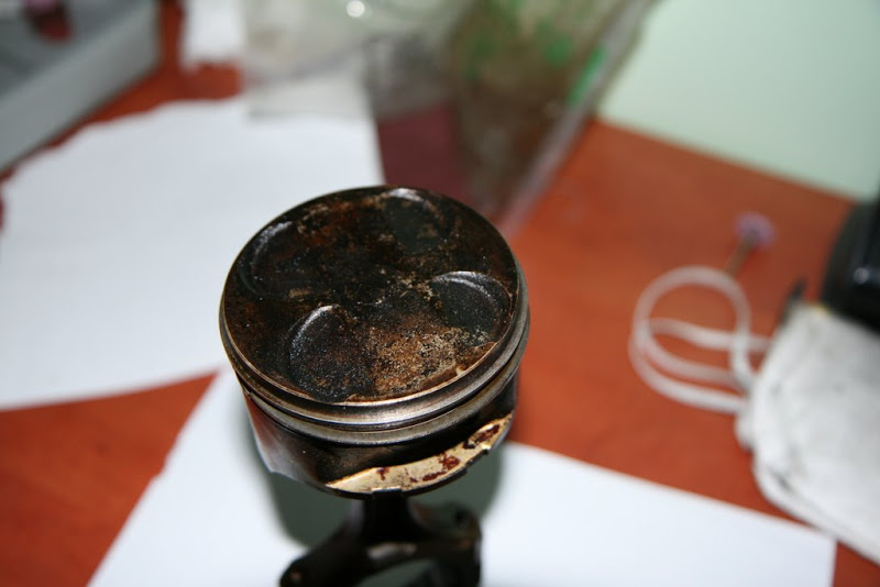

Tłok ZE jest...
...trochę mniej przyjazny dmuchaniu.

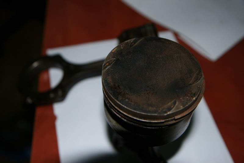

Ten drugi tłok stoi troszkę niżej – korbowód nie miał stopki.
Co jest w tej paczce?? Dowiecie się za 3 – 4 odcinki ;)
