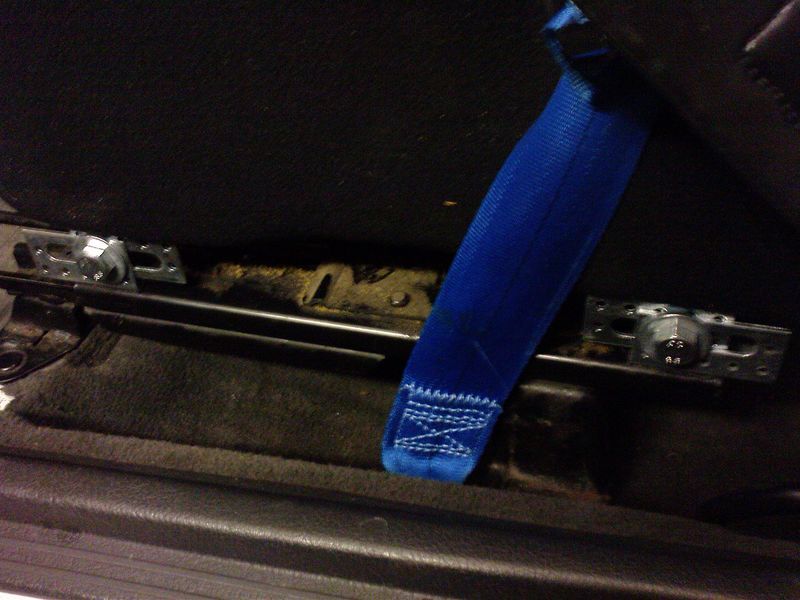

A za auto powoli się zabieram – w sobotę wleciał kubeł i pasy, pół dnia rzeźbiłem mocowania z kątowników, ale wyszło całkiem nieźle, jak będę miał trochę czasu to zrobię fotki i zaprezentuję, przymierzam się też do montażu MBC i wskaźnika boosta w tym tygodniu.

wspomniane wcześniej, rzeźbione w weekend mocowania kubłów – fotel siedzi pewnie, nie buja się, ani nie trzęsie, także obędzie się chyba bez poprawek.
