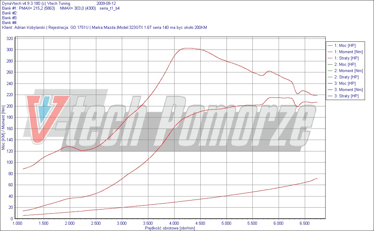

MOC: seria @ 0.4 bar – 150 KM @ 6.000 rpm, 195 Nm @ 5.000 rpm, aktualnie 1,2 bar (peak 1,4, pod odcinką 1.0), 215 KM @ 5,900 rpm, 303 Nm @ 4,300 rpm

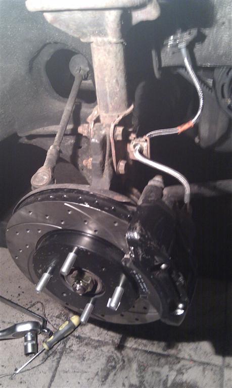

UKLAD HAMULCOWY: przewody Goodridge, ATE Blue Racing 280'C + przod: tarcze Mikoda GT 266 mm do Galanta, klocki Ferodo Premier, tyl: tarcze ATE + klocki Bosch

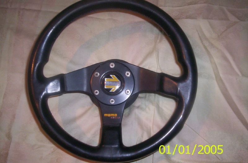

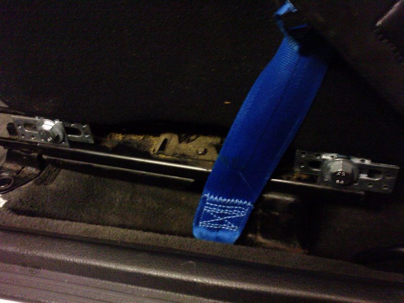

ŚRODEK: Momo Corse 32 cm, naba Momo, 2 x Bimarco C, 4-pkt. pasy LUKE, noname gała skórzana, pełna wydmuszka

WAGA: zważone 1015 kg bez tylnej kanapy i z 1/3 baku, 950 kg przy pełnym pruciu
