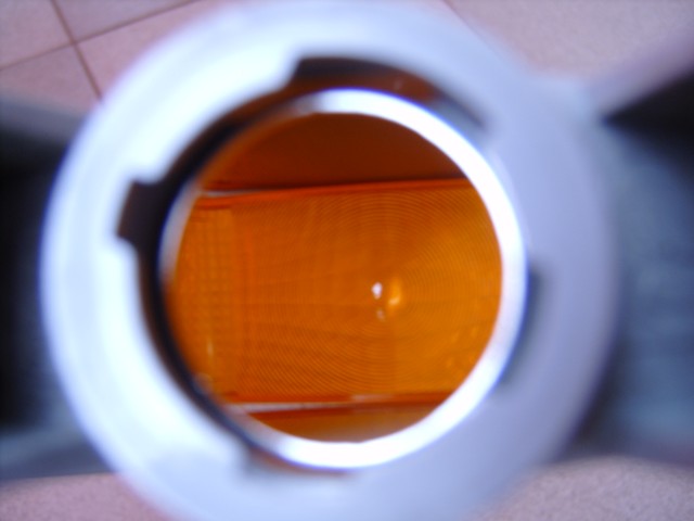

2. Patrząc na klosz od wewnątrz ujrzymy taki widok:

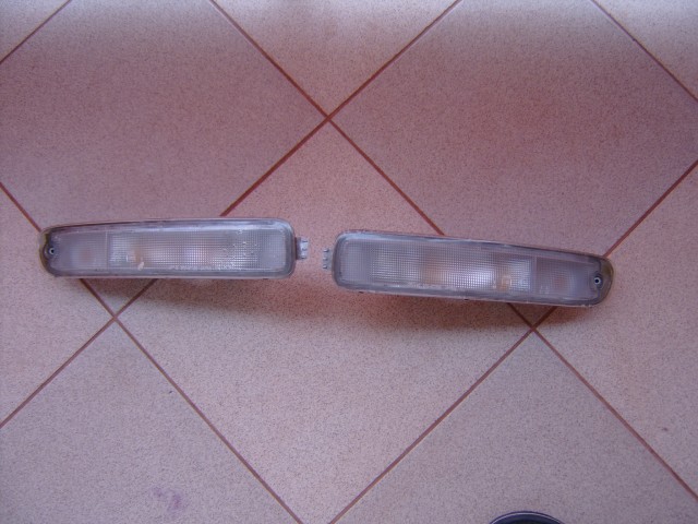

3. A musimy dojść do takiego efektu:
4. Bierzemy lutownicę i topimy ten pomarańczowe plastik (tniemy go w pionie, co ok 1,5 – 2cm, aby jego kawałki zmieściły się przez otwór oprawki żarówki). Ja rozciąłem ten plastik na ok 6 części. Jeśli plastik nie będzie chciał przejść przez otwór, musimy lekko go przyciąć. Małe części plastiku, które zaklinują się we wnętrzu lampy należy wytrząsnąć lub wyłapać pęsetą.

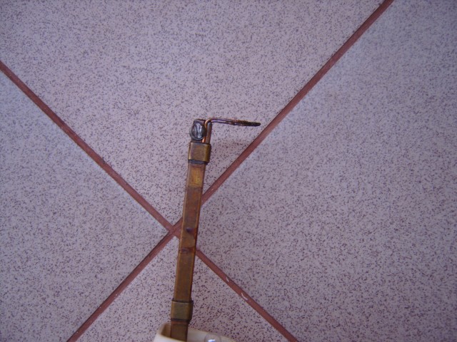

5. Aby przetopić pomarańczowy plastik w rogach, wyginamy grot w taki sposób:
7. Efekt naszej pracy widać gołym okiem
8. Z drugim kierunkowskazem postępujemy tak samo

1. Idziemy do auta i wyjmujemy kierunkowskazy (mocowane na jedną śrubkę krzyżakową, oprawki żarówek zdejmujemy przekręcając je)
