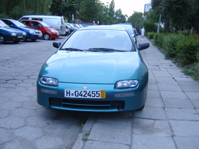

1. Idziemy do auta i wyjmujemy kierunkowskazy (mocowane na jedną śrubkę krzyżakową, oprawki żarówek zdejmujemy przekręcając je)
