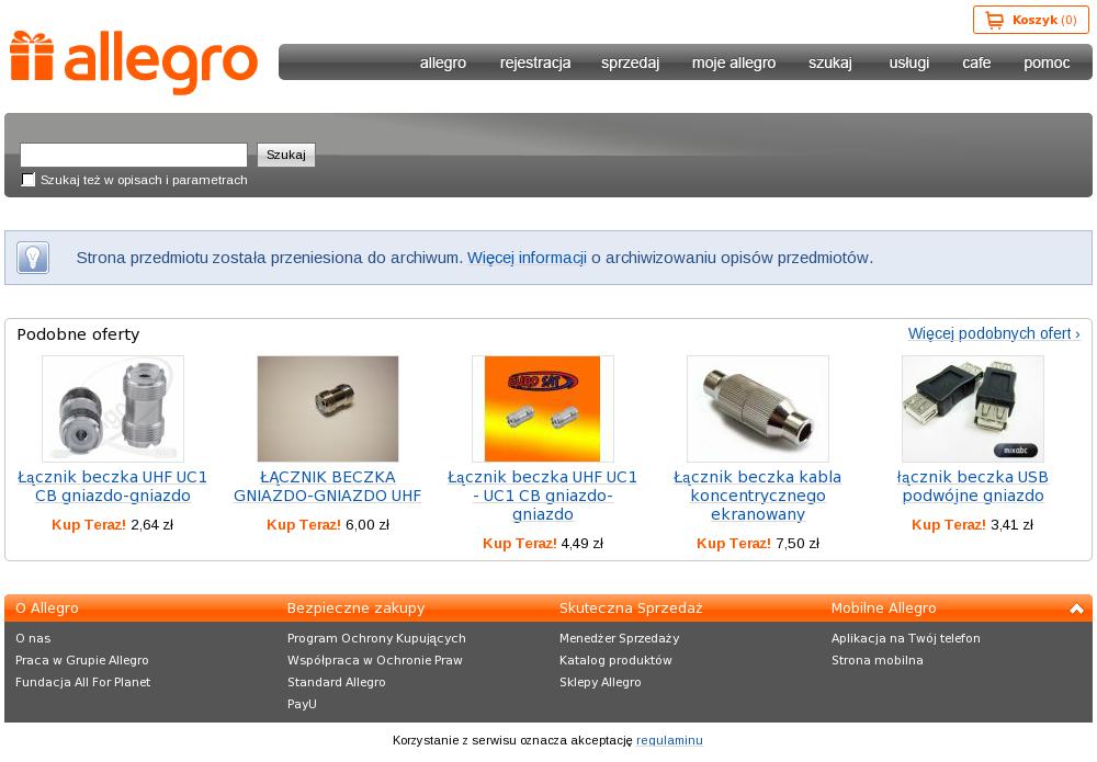

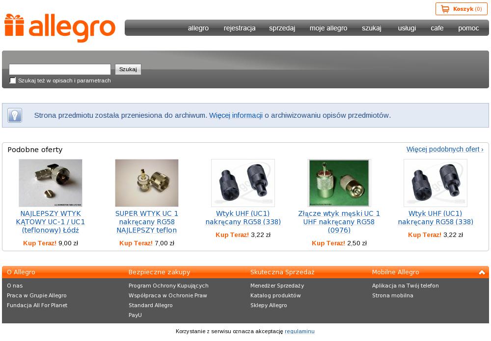

Postprzez Marek 161BD081 » 28 gru 2011, 07:47
cbrPL napisał(a):czy ciąć kabel od anteny tak aby dostał do bagażnika, dorabiać wtyczki na nowa i w miarę potrzeby podłączać antenę do tego kabla, czy kłaśc nowy kabel i zostawić kabel przy antenie bez modyfikacji/skracania, czy tak długi kabel, łącznie będzie z 5-6m nie będzie problemem?
Wydaje mi się, że nawet jak dasz po drodze jedno czy dwa dobrze wykonane łączenia kabla nie powinno to w zasadniczym stopniu wpłynąć na pracę radia.
Wydłużenie kabla do tych 6m też nie stanowi jakiegoś problemu ale staraj się nadwyżki kabla nie zwijać bo to faktycznie więcej może zaszkodzić niż pomóc.
Nie zaszkodziłoby też (a nawet może to np. ułatwić strojenie anteny) aby długość całkowita kabla była w twoim przypadku 7.32m :)
Łączenie kabla oczywiście robisz za pomocą tzw. beczki" i dwóch wtyczek.
Powodzenia!

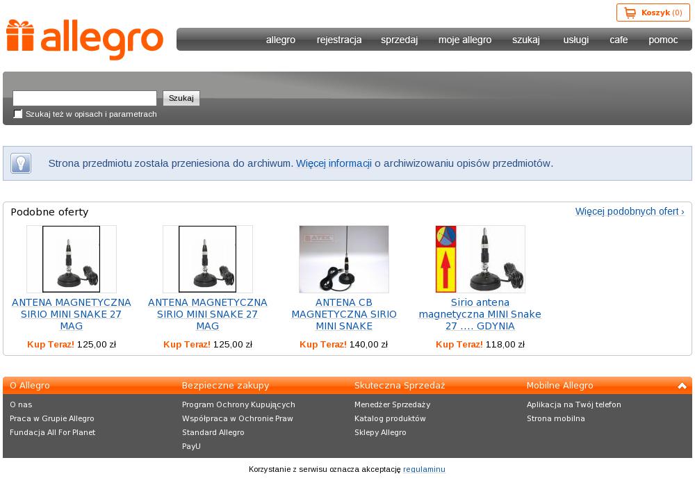

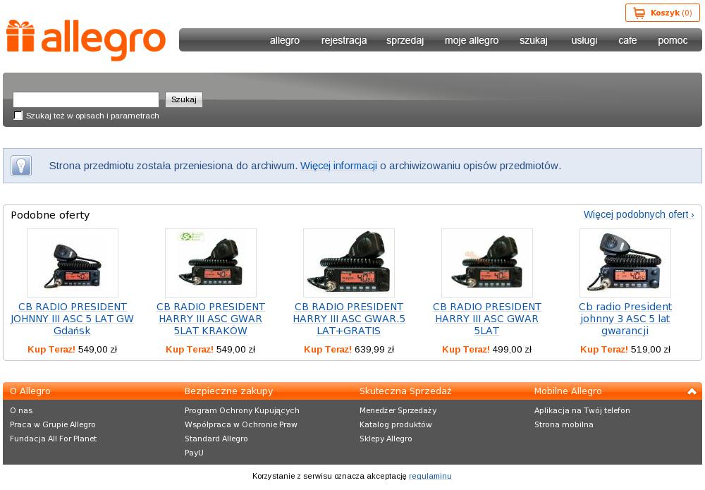

Postprzez rower26 » 6 lut 2012, 13:55
witam,
Jestem użytkownikiem zestawu President Johnny III+antena Sirio Mini Snake 70 cm.
Mogę z pełną odpowiedzialnością polecić zestaw. Masz automatyczny squelch w radiu także nie bujasz z ciągłym kręceniem pokrętłem zazwyczaj jeżdzę w takiej właśnie konfiguracji. Najdalsze testy robiłem z odległości ok 4 km i było całkiem dobrze słychać. Nie wierz tylko w bujdy że antena 70 cm złapie ci z odległości 10-12 km – mało realne. Wiadomo im dłuższa antena tym dalej sygnał złapiesz. Tylko nie wiem po jaką cholerę np komuś sygnał w mieście z odległości 15 km :).
Co do anteny i magnesu, test przy prędkości 210 na godz wypadł pozytywnie szyby mam całe i antena na swoim miejscu.

Postprzez maestro » 6 lut 2012, 14:06
rower26, czyli to http://allegro.pl/antenea-magnetyczna-s ... 67318.html
oraz
http://allegro.pl/cb-radio-president-jo ... 30114.html
?? A w terenie niezabudowanym z ilu KM Ci łapie sygnał?
A może macie jakiś tanszy zestaw ? Czy nie warto oszczędzać? Tzn chodzi mi o to ze radio czesto szumi...
albo jest awaryjne czyli czesto sie psuje.

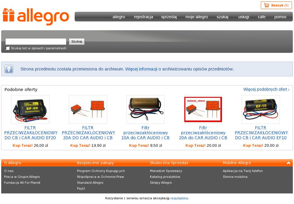

Postprzez Marek 161BD081 » 3 mar 2012, 23:26
cbr – odłącz antenę od radia CB i zobacz czy masz zakłócenia po włączeniu świateł.
Podejrzewam, że będzie cisza a wówszas zakładanie filtrów na zasilanie radia jest bez sensu!
Zakłócenia korzystniej likwidować u ich źródła, którym u Ciebie są przetwotrnice od xenonów.
Ja spróbowałbym dać po filtrze na zasilaniu przy samych przetwornicach (filtr włączony ma być jednocześnie na + i –).
Można jeszcze pójść dalej i spróbować zaekranować przetwornice nawet folią Al połączoną z karoserią autka.

Postprzez Marek 161BD081 » 5 mar 2012, 06:57
cbr napisał(a):Czy przed przetwornicami dać takie same filtry jak daje się przed radio? Czy szukać czegoś innego?
Patrz na obciążalność prądową takiego filtru, takie filterki do "małych" radyjek mogą być trochę za "kuse" na zasilaniu przetwornicy xenonów.
Przykładowo coś takiego: http://allegro.pl/filtr-przeciwzaklocen ... 66939.html
