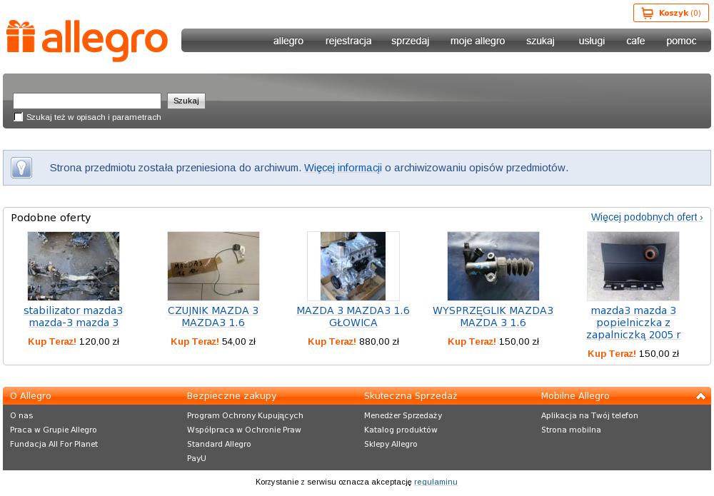

Postprzez lukaszm » 3 mar 2012, 20:44
cbr napisał(a):
lukaszm napisał(a):masz fotę jak wyciąłeś dziurę w plastiku?
Nie mam, ale jak dasz mi zdjęcie plastiku o który ci chodzi to rozrysuje to :)
nie znalazłem nic innego na allegro.
http://allegro.pl/mazda3-mazda-3-popiel ... 00470.html
Od: 21 mar 2008, 21:04
Posty: 1902 (6/4)
Skąd: Siemianowice Śląskie
VW Polo 6N 1.0 1999
Postprzez cbr » 3 mar 2012, 22:38
No z tego nic nie zrobię, poszukam w manualu tych części i rozrysuje, ale to dopiero w poniedziałek, albo jutro późnym wieczorem :)
