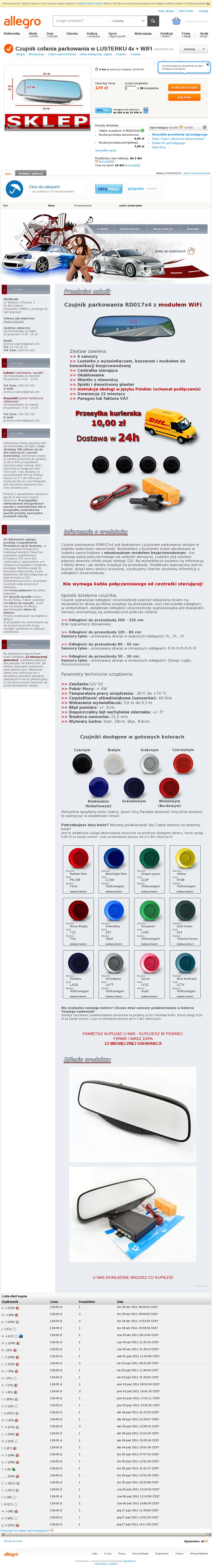

Postprzez etc » 18 sie 2013, 08:24
Hej,
Czy ktoś miał kontakt z wbudowanym ekranem i buzzerem w lusterko wsteczne? Takim jak tutaj?
Wiecie może jak się montuje lusterko? Czy nakłada się je na istniejące czy jednak trzeba je zdjąć i dokupić jeszcze końcówki i elementy trzymające, odklejać stare i naklejać na nowo na przednią szybę?

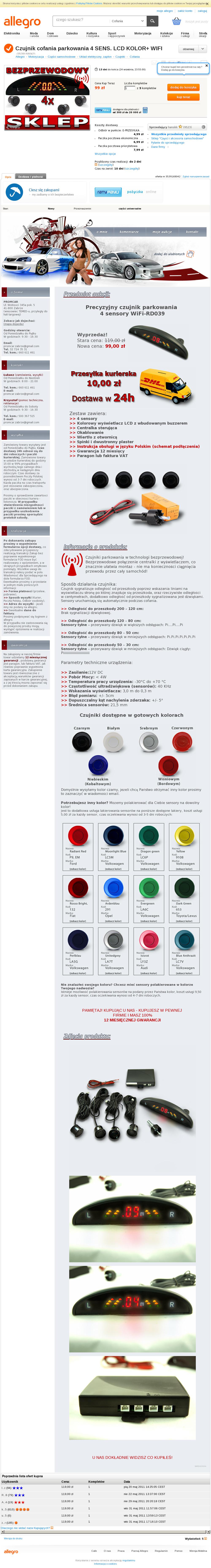

Postprzez haryb » 11 wrz 2013, 16:01
Czy ktoś z Was montował tego typu czujniki bezprzewodowe ?
http://allegro.pl/czujnik-cofania-parko ... 68042.html
Czy nie ma żadnych zakłóceń w bezprzewodowej komunikacji z wyświetlaczem ?
Do niego trzeba i tak po kablu dołączyć jakieś zasilanie ?
Od: 5 sie 2013, 18:48
Posty: 90
Skąd: Gdańsk
Auto: Mazda CX-5 2.5 2019
Postprzez jedrzej07 » 11 wrz 2013, 16:22
Co do używania to nie pomogę, ale jeśli chodzi o zasilanie samego wyświetlacza to na pewno jest to realizowane poprzez jakieś baterie, a jak długo będą one trzymać to ciężko powiedzieć. Ale podejrzewam, że wymienianie baterii może się w końcu znudzić niestety...
