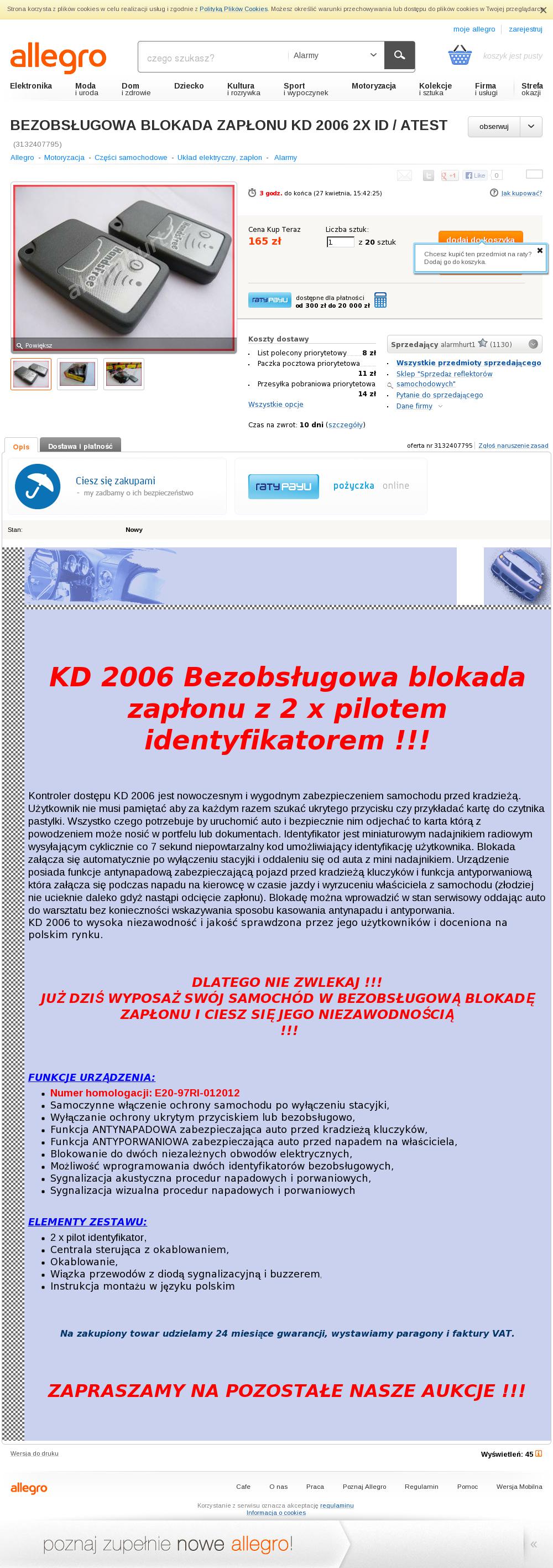

Postprzez Adrian1325 » 27 kwi 2013, 11:04
Witam.
Ja planuje założyć u siebie taki oto wynalazek:
http://allegro.pl/bezobslugowa-blokada- ... 07795.html
Na pierwszy rzut oka całkiem ciekawe i niedrogie zabezpieczenie i jeśli ktoś posiada już taki sprzęt to chętnie bym przeczytał opinię o tym ;p
Od: 21 mar 2013, 21:36
Posty: 24
Skąd: Jastrzębie-Zdrój
Auto: Mazda 3 2004 2.0 benzyna 150 KM SPORT
Postprzez Bart0n » 27 kwi 2013, 11:37
Myślałem nad tym wynalazkiem. Rozmyśliłem się w końcu. Trzeba w nim wymieniać baterię i podobno w większych miastach gdzie jest masa smogu elektronicznego jest problem z uwierzytelnianiem. Lepiej chyba zainwestować w jakiś guziczek.

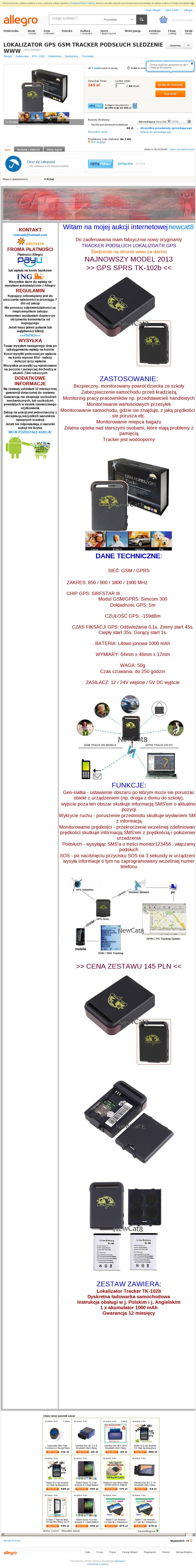

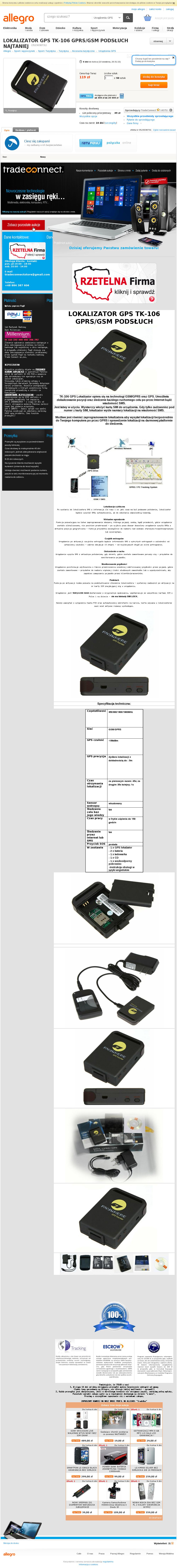

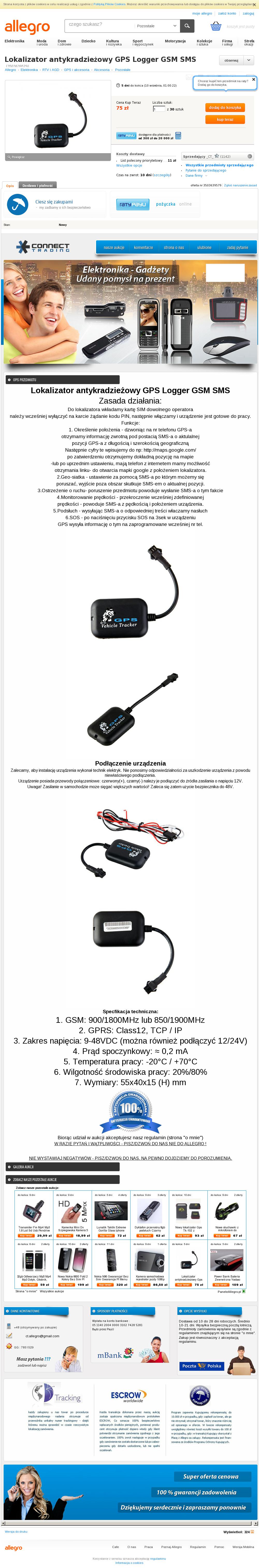

Postprzez Bimbak » 4 wrz 2013, 15:47
elo
Czy ktoś tutaj miał do czynienia z tanimi lokalizatorami z allegro?
Przykładowo 4 różne urządzenia
Lokalizator za 75 pln
http://allegro.pl/lokalizator-antykradz ... 39579.html
Lokalizator za 120 pln
http://allegro.pl/lokalizator-gps-tk-10 ... 38731.html
Lokalizator za 150 pln
http://allegro.pl/lokalizator-gps-gsm-t ... 30645.html
Lokalizator za 400 pln
http://allegro.pl/lokalizator-gps-tk103 ... 05250.html
Interesują mnie praktyczne, wynikające z doświadczenia zalety i wady tych urządzeń. Jak spisują się jako lokalizatory w odnajdywaniu zabezpieczonego tym dobra również po kradzieży przez nieprofesjonalnego złodzeja. Jako przykładowe dobro uznajmy dekoder polsatu. Czy polecacie może coś innego, konkretnego co pozwoli zlokalizować mój oddalony ze zwyczajowego miejsca spoczynku dekoder polsatu?
Pozdrawiam, Tomek
CUP 2017 miejsce 2
Od: 17 maja 2005, 19:55
Posty: 3095 (23/155)
Skąd: Śrem
Postprzez brii » 4 wrz 2013, 16:42
Niestety na tą chwilę nawet nieprofesjonalni złodzieje kupują na sąsiednich aukcjach urządzenia neutralizujące te które wymieniłeś, co bardzo utrudnia odnalezienie oddalonego dekodera... Lepiej zainwestować w parking strzeżony pod dekoder albo jakąś blokadę która mocno zniechęci (niezbędny nakład pracy na demontarz, szansa na nakrycie podczas demontażu) do prób przemieszczenia dekodera bez kolaboracji właściciela.
Od: 9 sty 2005, 22:46
Posty: 8974 (108/253)

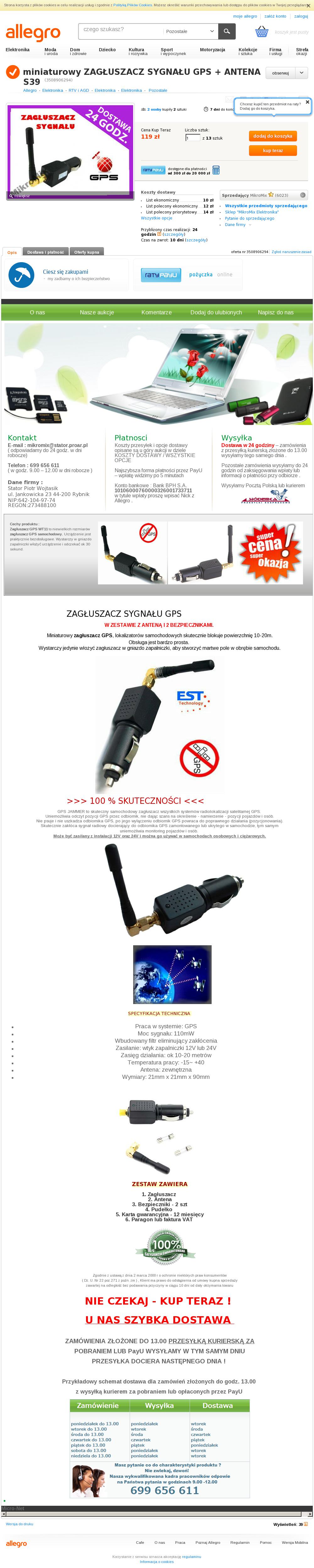

Postprzez sq2jul » 4 wrz 2013, 17:28
Nie wiem jak to wygląda w przypadku złodzieji, ale u naszych żółtych braci można już na niewielkie pieniądze kupić jammery gsm/gps.
Smoki i gołe baby
Od: 29 wrz 2007, 20:15
Posty: 6698 (241/160)
Auto: gnojarz & bezdasznik
Postprzez Bart0n » 4 wrz 2013, 17:33
http://allegro.pl/miniaturowy-zagluszac ... 06294.html
Teoretycznie to dla przedstawicieli handlowych którzy nie chcą być śledzeni przez pracodawcę ;)
