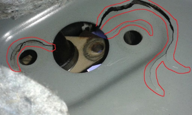

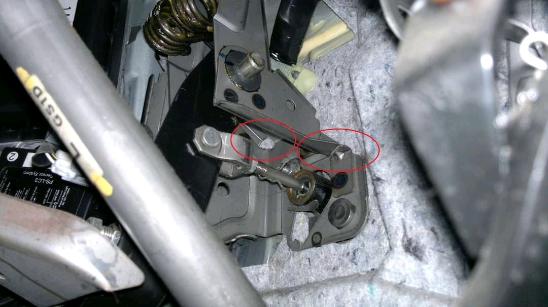

No i dopadła mnie usterka pękającego pedału sprzęgła,mam nadzieję że ściana nie poszła bo będzie wesoło. Pedał z blaszki po piwie :D

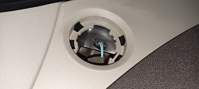

Namierzyłem że można dodać głośniki wysokotonowe do Renaty tylko muszę sprawdzić czy są kable i kupuje. :D

Beny napisał(a): Pedał z blaszki po piwie
Śmiech na sali. Jak to zobaczyłem w MX-5 to mi wszystko opadło. Miałem wiele samochodów, ale w żadnym nie połamałem sprzęgła <glupek2> Chwilę wcześniej uszczelniałem podszybie bo woda ciekła do kabiny, żenada... Z Renault za takie wpadki się wszyscy śmieją, a Mazda mimo tego się chce nazywać "premium" <lol>
I jak tak patrzę po znajomych to generalnie wygląda to bardzo podobnie. Śmiechy chichy ze mnie, bo w Renault wymieniałem ogranicznik drzwi bo strzelał przy zamykaniu, ale już wymiana chłodnicy klimy w kilkuletniej Hondzie to przecież eksploatacja :D Ojca dwie Hondy też wspominam tak, że zawsze coś tam było do zrobienia. Pierdoły, ale były. Dziwnym trafem po przesiadce do Kia nawet takie pierdoły nie występują :)
Sorry, dla mnie legenda o bezawaryjnych japońskich autach prysnęła z autami z końca lat 90. Wszystko potem to już loteria.
A ten pedał jak możesz to pospawaj. Nie ma sensu szukania innego, bo przytrafi mu się to samo. Ja to dałem koledze i mi ładnie obspawał z każdej strony i dzięki temu nieco wzmocnił. Może tego nie rozwalę :P

Postprzez Beny » 6 lis 2022, 09:43
jasne że będzie spawane, tylko muszę się do tego dobrać. Najlepesz jest to że ponoć tylko w M6 benzynie pękają a w dieslu nie. Rozkrecales sam? U mnie chyba jedna nakretka w kabinie druga od silnika.
Z ogranicznikami ponoć patent jest żeby rozkręcić i obrócić bebechy.
A pod pedałem może być takie pęknięcie :D
Posty: 8678 (86/84)

Postprzez loockas » 6 lis 2022, 14:15
Beny napisał(a):Rozkrecales sam?
Tak, bo w MX-5 nie da się za bardzo tego tak zobaczyć jak u Ciebie. Tam nie ma miejsca (chociaż już się nauczyłem tak zgiąć kark w 3 miejscach żeby wsadzić tam łeb) :) Ja demontowałem pedał do wymiany pompki, bo ciekła. Po wyjęciu zobaczyłem co się odwaliło z pedałem i to było tak naprawdę przyczyną moich problemów z biegami. Podciągnąłem cięgno od pompki i tylko ją rozwaliłem. Wcześniej wymieniłem wysprzęglik, może też niepotrzebnie ale mam wrażenie że nowy jednak lepiej działa od starego.
Co do śrub o ile pamiętam te od pompki są od strony silnika, ale z samego pedała chyba od wewnątrz.
Beny napisał(a):A pod pedałem może być takie pęknięcie
M-A-S-A-K-R-A! Jak to się naprawia? Są reperaturki grodzi takie jak nadkoli do NA/NB? :D

Postprzez Neonixos666 » 6 lis 2022, 16:41
Jak pięknie czekają kabelki do podpięcia głośniczków. :P
Posty: 9523 (54/244)
Postprzez Beny » 6 lis 2022, 17:24
Ale wypas nawet kostka jest.
loockas napisał(a):M-A-S-A-K-R-A! Jak to się naprawia? Są reperaturki grodzi takie jak nadkoli do NA/NB?
a gdzie spawasz na żywca :D

Postprzez MrShaleck » 6 lis 2022, 22:42
Beny napisał(a):Najlepesz jest to że ponoć tylko w M6 benzynie pękają a w dieslu nie.
Miałem to i to. W dieslu sprzęgło chodziło normalnie. W Benzynie to była jakaś tragedia. noga odpadała, taka siłę trzeba było używać. Pewnie to się mocno przekłada na wyrobienie tego stelaża.

Postprzez Beny » 7 lis 2022, 18:06
No u mnie sprzęgło dość ciężko chodziło, dlatego zdecydowałem się na wymianę, ale nie zdążyłem.Mam wymienić za tydzień. Dzisiaj rozebrałem ściana pęknięta :|
