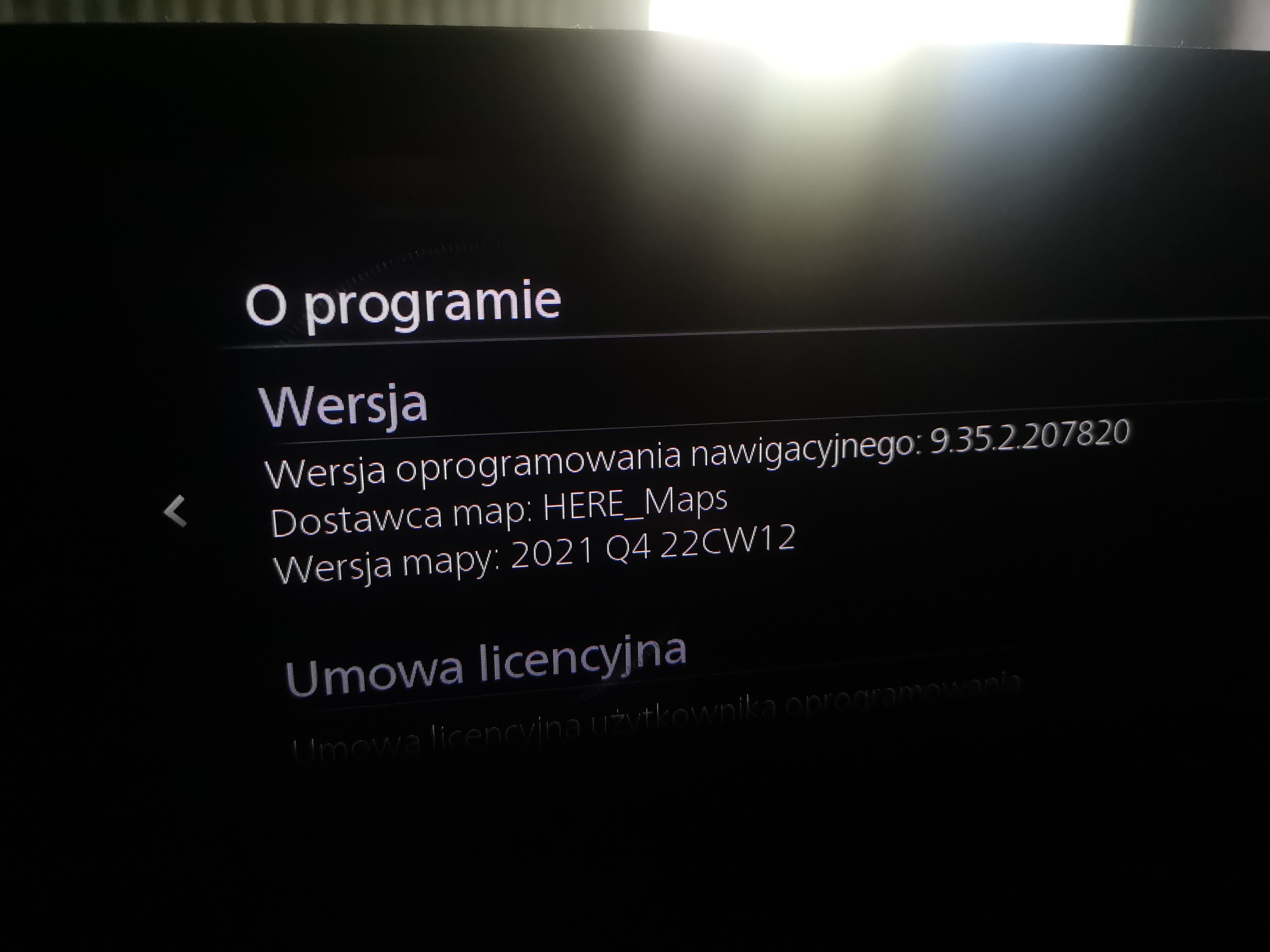

postanowiłem otworzyć nowy temat, gdyż takiego jeszcze problemu nie spotkałem. Podczas jazdy (nawet z niewłączoną nawigacją) towarzyszą mi dzwieki pikania. Kiedyś grzebałem w systemie i winnym okazała się nawigacja i teoretycznie problem naprawia wyciszenie nawigacja, lecz nie tędy droga.
Problem został zaprezentowany na poniższym filmie:
https://youtu.be/m3TB70sM31M
Film został odpowiednio przygotowany, aby pokazywał momenty ukazania się dzwieku.
Czy ktoś wie jak to można naprawić? <oczy>
Poniżej dodaje również wersję oprogramowania oraz jakie ustawienia dzwiekowe występują. Dodam, że nigdy nie ma fotoradarów.

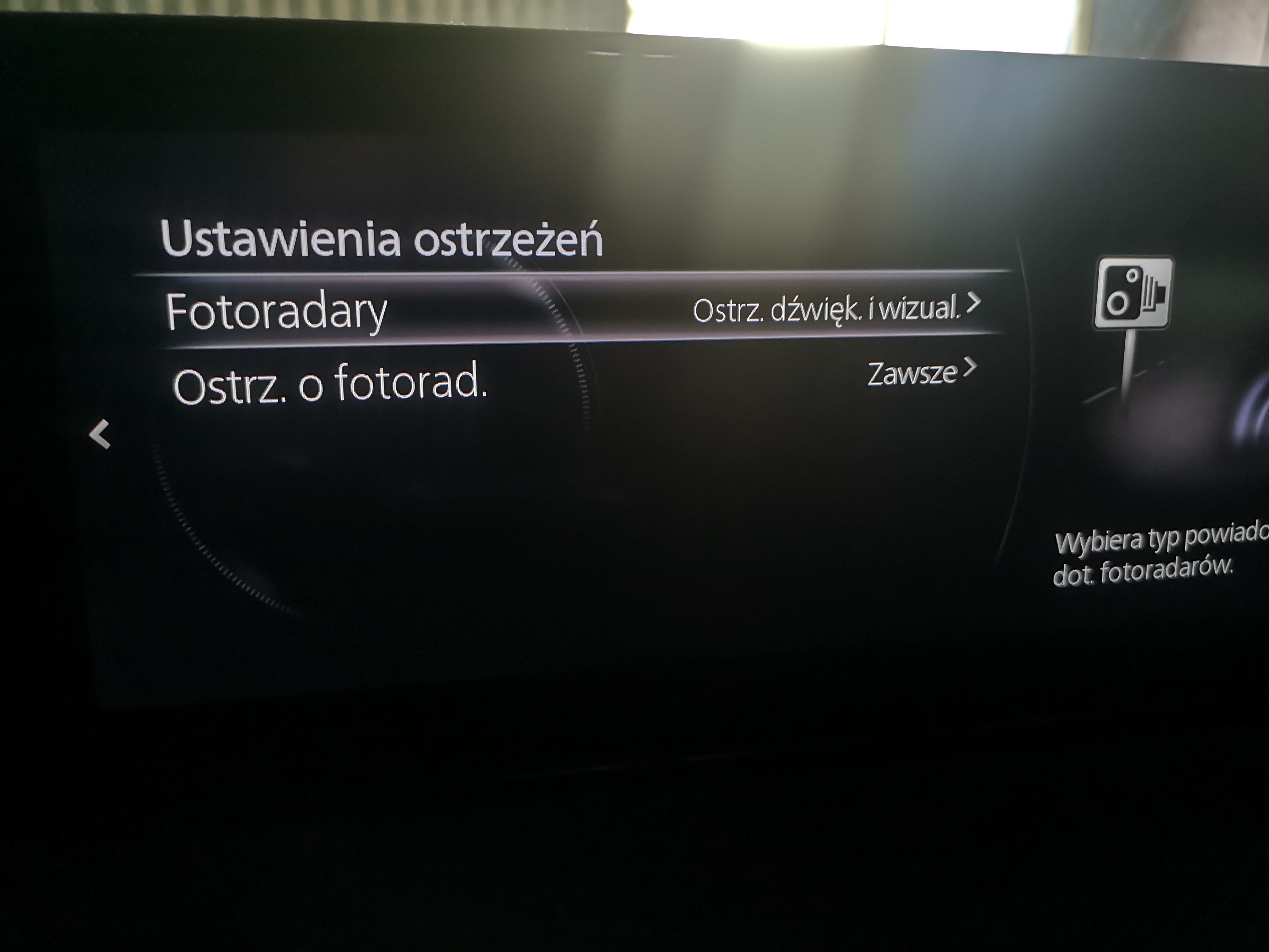

Postprzez RobertPi » 19 lip 2022, 13:30
U mnie tak pika kamera :D .
A nie możesz ustawić ostrzeżenia o fotoradarach tylko gdy przekraczasz prędkość?. Masz teraz "zawsze ostrzegaj".
RP

Postprzez RobertPi » 21 lip 2022, 08:50
Zmień dla próby ostrzeganie przed radarami z ZAWSZE na inne, zobaczysz co się stanie.

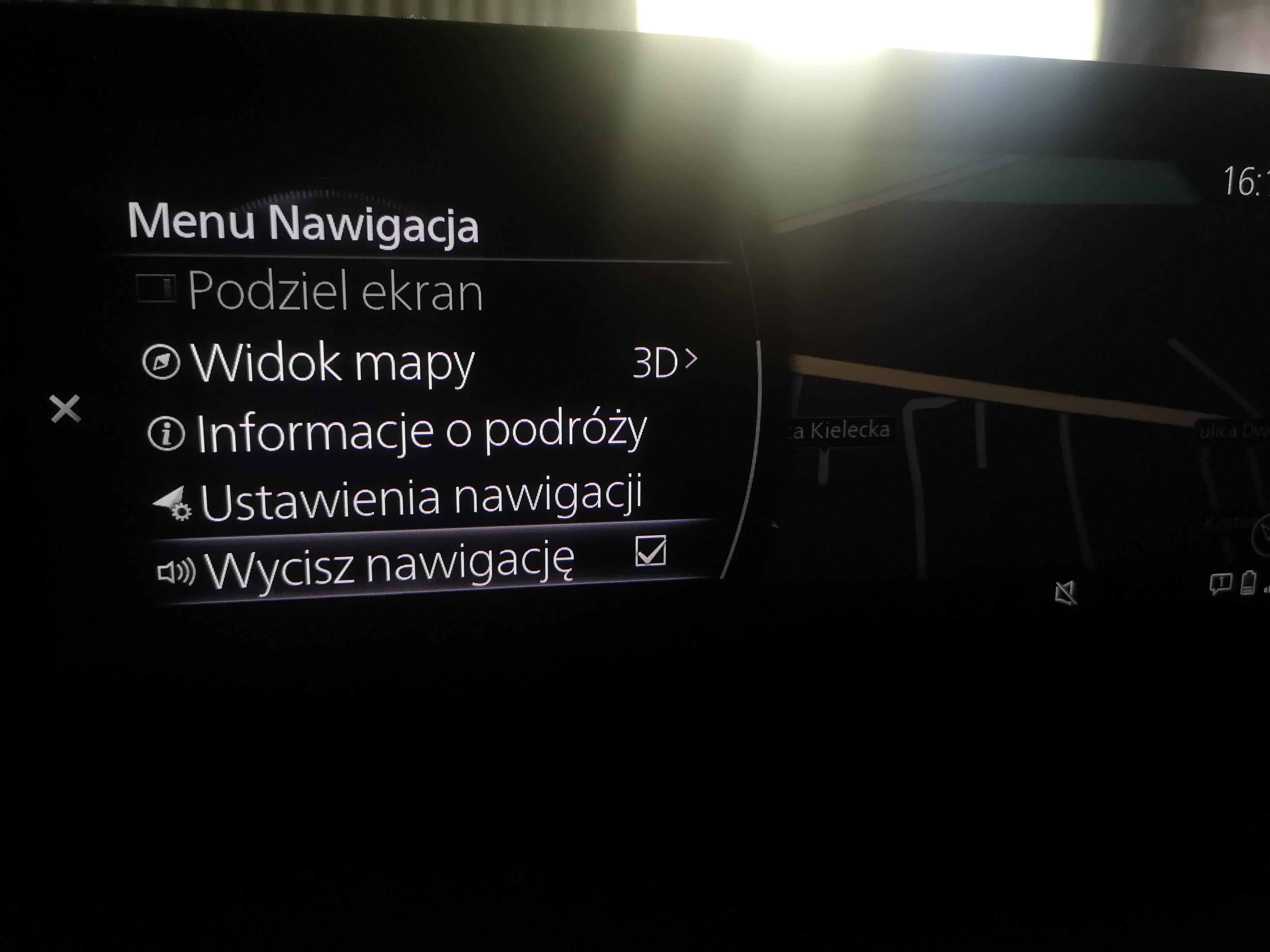

Po aktywacji funkcji "Wycisz nawigacje" to ustaje wiec to nawigacja. Pojawiło się to po jej aktulizacji i po kilku kolejnych aktulizacjach nie ustało.

Postprzez k.siwczyk » 10 sie 2022, 12:24
Jeździłem bez karty jak i z wyciszona nawigacja (więc można wykluczyć rozładowaną baterie w pilocie oraz Omege). Wtedy nie pika, więc to dźwięki pochodzące z nawigacji. Przeleciałem całe systemy w samochodzie w ustawieniach, nic nie znalazłem. Nawet jak wyłączyłem systemy guzikiem znajdującym się po lewej stronie od kierowcy (tam będzie także są przyciski odpowiedzialne za kamery czy istop i nadal pikało). Jeśli chodzi o wersję systemu Mazda Connect to jest to następująco ukazana na zdjęciu w załączniku.

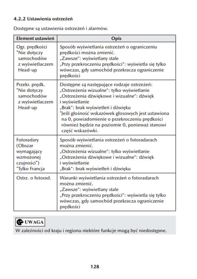

Dodając jeszcze analizując instrukcje obsługi ostrzeżenia są wyświetlane tylko w sytuacjach zaprezentowanych poniżej na załączniku. Jednak z tego co jest tam napisane powinny one być przedstawiane użytkownikowi w dwóch przypadkach:
– ograniczenie prędkości –> informuje użytkownika o odczytanej wartości znaku, jednak nie pika przy odczytaniu tylko cały czas, nawet po 10 razy na pokonany kilometr, jednak na Head-upie nie jest nic pokazywane,
– przekroczenie prędkości –> tylko to pika przy prędkości nawet jak jadę 30-parę na odczytanej "50", wiec ten warunek nie zostaje spełniony,
– fotoradary –> pika jak nawet w najbliższej okolicy nie ma żadnego fotoradaru (poza tym zawsze informował pełnym komunikatem o ograniczeniu i fotoradarze).
W przypadku nawigacji mam tylko możliwość zmiany tylko dwóch opcji:
– Ostrzeganie o fotoradarach: zawsze lub przy przekroczeniu prędkości,
– Ostrzeżenia i fotoradary – ostrzeżenia wizualne, ostrzeganie dzwiekowe i wizualne oraz brak.
Jednak nawet podczas opcji "Ostrzeżenia i fotoradary" na "brak" piknięcia także wystepują.

Postprzez MM4zda » 10 sie 2022, 15:02
To piknięcie to z navi chyba jednak o fotoradarach, wejdź ustawienia nawigacji potem ustawienia ostrzeżeń daj co chcesz, ja mam dźwięk i wizualne i mam takie piknięcie jak ty + mówi mi, daj na brak i sprawdź.
Od: 19 wrz 2019, 14:00
Posty: 348 (3/28)
Postprzez k.siwczyk » 10 sie 2022, 15:11
MM4zda napisał(a):To piknięcie to z navi chyba jednak o fotoradarach, wejdź ustawienia nawigacji potem ustawienia ostrzeżeń daj co chcesz, ja mam dźwięk i wizualne i mam takie piknięcie jak ty + mówi mi, daj na brak i sprawdź.
Miałem ustawione także na Brak i też pikało, próbowałem chyba wszystkich wariantów. Pikało na wyłączonym tak samo jak na włączonym. Pikało też jak nigdzie nie było radarów. Sam nie wiem co mam robić :/
