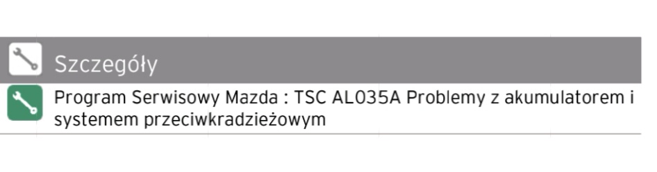

Postprzez MM4zda » 14 mar 2021, 17:52
To śmigaj do ASO i Twoje problemy zanikną :)
Jak byłem ostatnio to mam taki wpis:

Postprzez bpskipper » 16 mar 2021, 09:11
Właśnie wczoraj śmignąłem. Przy okazji wymiany lusterka, bo się zbiesiło. Zapytałem o aktualizację aku i ...pan łaskawie mnie poinformował, że i owszem. Jest taka akcja i może mi wgrać nowy soft. Zobaczymy teraz co z tego wyjdzie.
