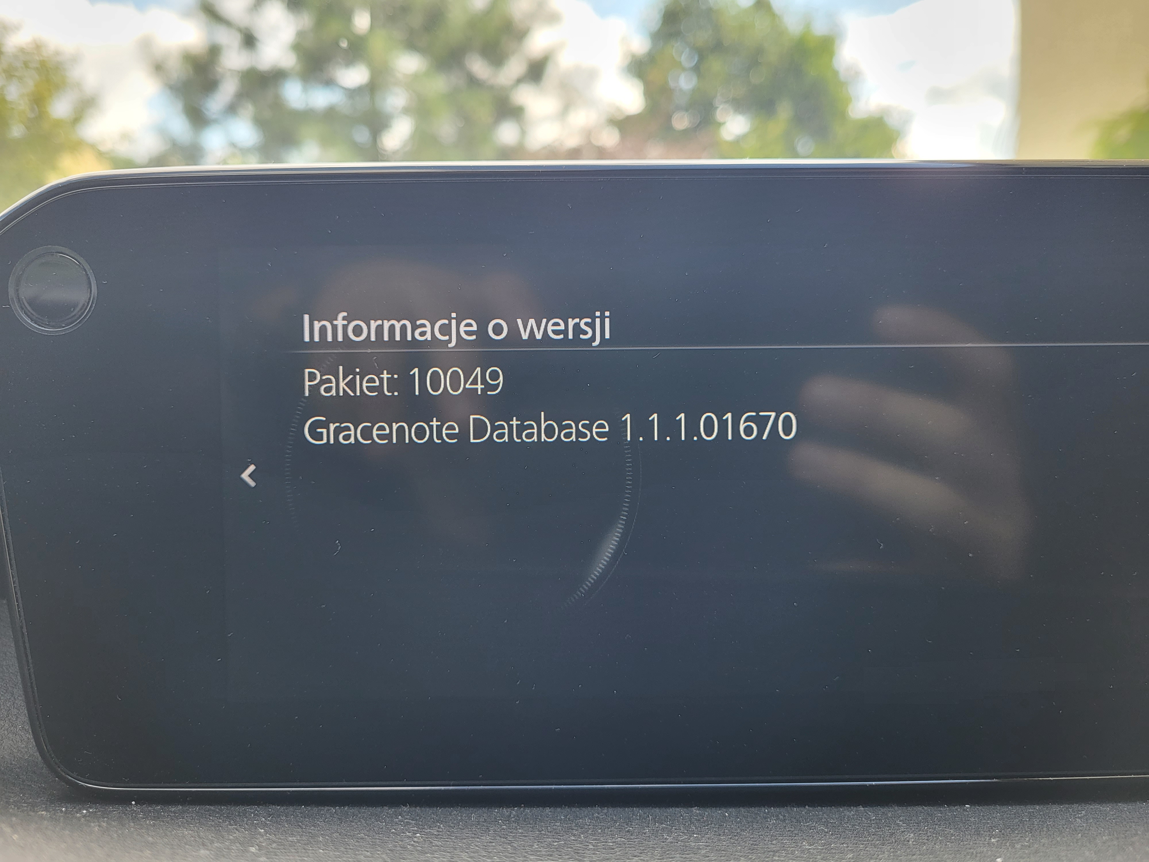

Jeździłem bez karty jak i z wyciszona nawigacja (więc można wykluczyć rozładowaną baterie w pilocie oraz Omege). Wtedy nie pika, więc to dźwięki pochodzące z nawigacji. Przeleciałem całe systemy w samochodzie w ustawieniach, nic nie znalazłem. Nawet jak wyłączyłem systemy guzikiem znajdującym się po lewej stronie od kierowcy (tam będzie także są przyciski odpowiedzialne za kamery czy istop i nadal pikało). Jeśli chodzi o wersję systemu Mazda Connect to jest to następująco ukazana na zdjęciu w załączniku.
