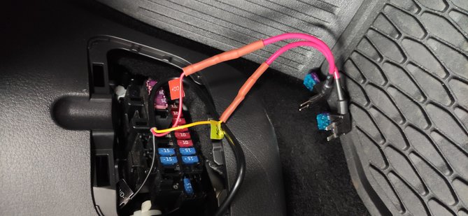

Postprzez worn » 9 maja 2021, 14:29
AdrSz10 napisał(a):No to u mnie jest jakoś inaczej. Siedzę zamknięty już 10 min w aucie i napięcie jak było tak jest.
Sprawdzałem u siebie ze stoperem przez ponad 15 minut zasilanie na bezpieczniku od audio (ze zdjęcia Pawła) i u mnie też jest stałe zasilanie. Być może różnica wynika z różnych systemów audio. U mnie i u Ciebie nie ma Bose, a u Pawła jest.

Postprzez worn » 10 maja 2021, 05:47
Właśnie ze względu na to, że nie mam tam zasilania ACC, to poradziłem sobie w taki sposób jak opisałem tutaj https://www.mazdaspeed.pl/forum/viewtop ... 6#p3443646
Wygląda, to tak jak na zdjęciu. Biały kabel idzie na zasilacz kamery.

Postprzez worn » 10 maja 2021, 11:59
Jak jeszcze miałem podłączoną kamerę w trybie parkingowym (teraz już nie mam, bo mało jeżdżę i wykończył bym szybko akumulator), to takim bypassem bezpiecznika jak na twoim zdjęciu wpiąłem się w wolne gniazdo bezpiecznika. Dokładnie w to, które jest nad drugim od lewej bezpieczniku 10A. Reszta się zgadza ;)
Co do demontażu tunelu, to powinno rozwiać wszelkie wątpliwości.

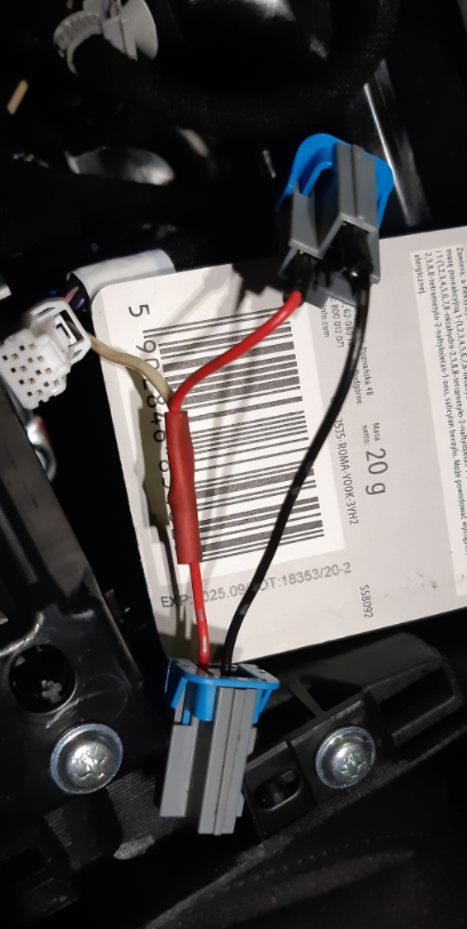

Postprzez AdrSz10 » 4 lip 2021, 00:08
Wracam do tematu.
Podłączyłem "+" po stacyjce do gniazda zapalniczki.
Niestety nigdzie nie mogłem znaleźć wtyku damskiego, aby móc sobie wykonać przelotkę (złodziejkę) więc wlutowałem przewód do styku w wtyczce i zaizolowałem.
Tryb parkingowy śmiga.
Wszystko piko-bello
Dzięki wszystkim za pomoc, ale szczególne DZIĘKI dla "WORN" <spoko>
