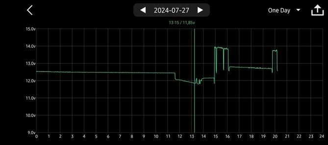

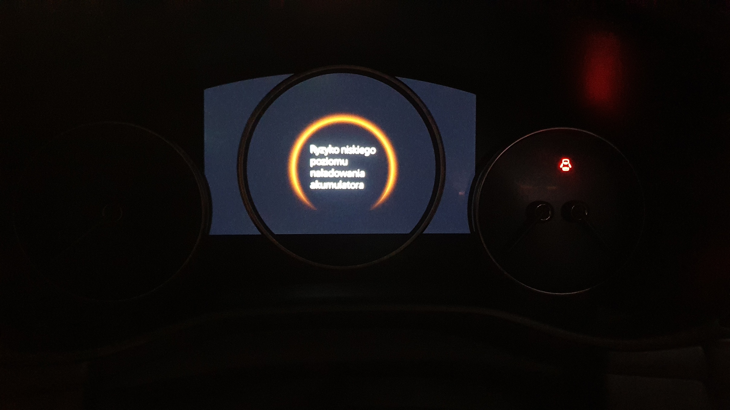

Postprzez Palmer » 27 lip 2024, 23:37
dine napisał(a):Przy okazji zapytam. Mam notoryczne problemy z akumulatorem. Nasze mazdy powinny komunikować niski stan naładowania akumulatora, prawda? Czy ktoś miał taki komunikat? Bo u mnie to nie działa.
Ja miałem już kilka razy. Np. wczoraj wyskoczył, po tygodniu stania autka w garażu. A jeszcze zanim odpaliłem furkę i z niego wyjechałem, to przez 1,5 h ogarniałem wnętrze, oczywiście przy otwartych drzwiach, kilka razy zapalając oświetlenie kabiny, po jego automatycznym wygaszeniu. A takie zapalenie skutkuje wzbudzeniem się różnych systemów pokładowych (słyszalne są wówczas charakterystyczne odgłosy). Napięcie aku w tym czasie z początkowego 12,45 V, nagle spadło do 12 V i tak sobie oscylowało wokół tej wartości. Monitor napięcia zarejestrował nawet napięcie 11,8 V. Na wykresie dobrze też widać, w postaci małych skoków napięcia, kiedy załączały się systemy pokładowe. Auto jednak zapaliło bezproblemowo (w garażu ok. 24 °C). Dobrze też widać, że w Maździe "inteligentne ładowanie" akumulatora podczas jazdy mieści się w zakresie nie przekraczającym granicy 14 V, podczas gdy w innych markach często są to wartości na poziomie 14,2 – 14,4 V.

Postprzez Jarol30 » 28 lip 2024, 17:21
14v ??? U mnie najczęściej to jest 13,7v 13,8v i szlag mnie z tego powodu trafia jak zgłaszam to serwis mowi ze juz robią poprawkę która nic nie zmienia i tak w kółko ale ostatnio po mojej interwencji wymienili akumulator w trzy letnim aucie. W Volvie aku ma 7 lat i problemu nie ma żadnego ale niekiedy ładowanie mam na poziomie 15v .

Postprzez Palmer » 28 lip 2024, 22:19
krzychun napisał(a):Jak zobaczy niskie SoC to podczas hamowania da pewnie około 14,9V żeby go doładować.
Odkąd monitoruję na bieżąco poziom napięcia to nigdy takich wartości nie odnotowałem. Napięcie ładowania podczas jazdy nie przekracza granicy 14.0-14.1 V, a zwykle są to wartości jakie podał Jarol30.

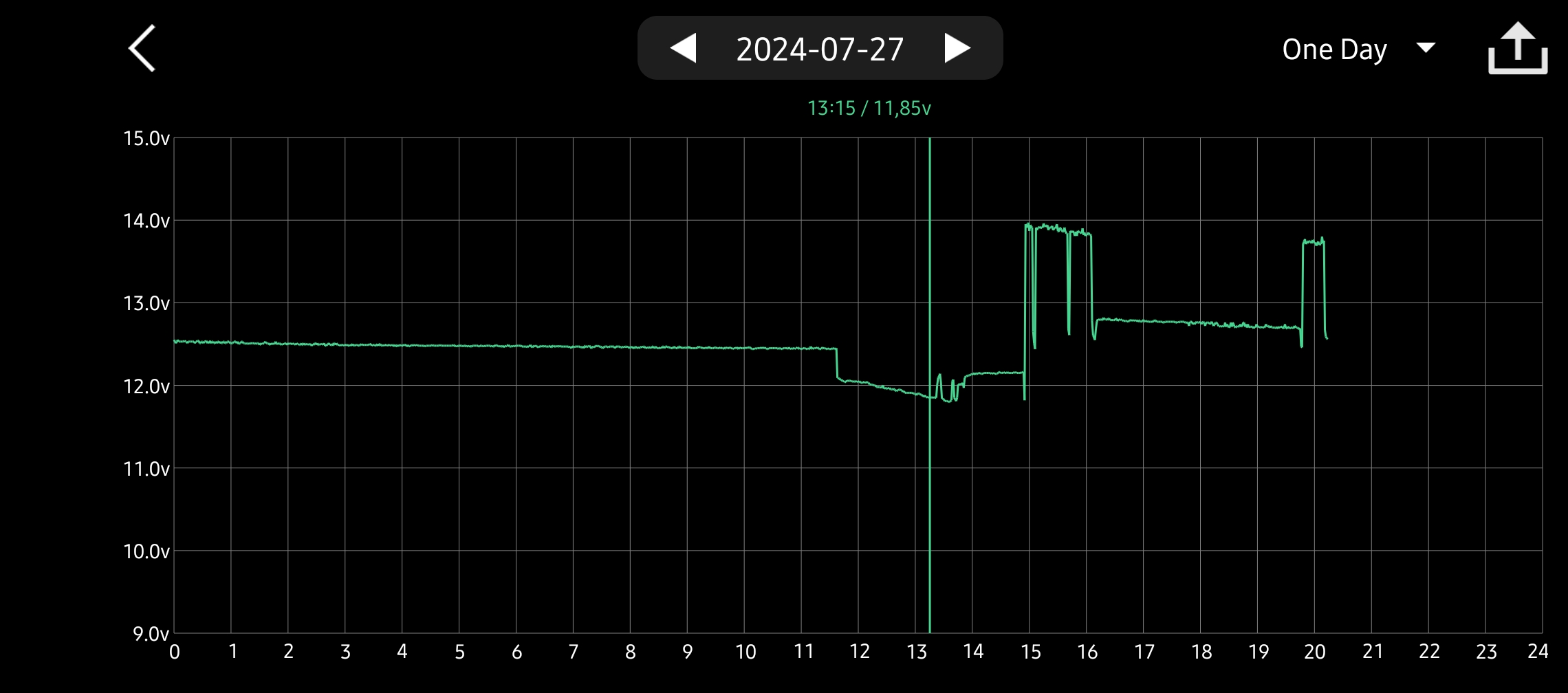

Postprzez Palmer » 29 lip 2024, 12:40
krzychun napisał(a):No to może faktycznie jest coś nie tak z tym ładowaniem w nowej generacji. Ja jak mam rozładowany akumulator to jak jest ciepły (bo temperatura akumulatora też jest monitorowana) to dostawał 14,9V tyle, że to odczyt z tego czujnika na akumulatorze (zakładam, że w nowej generacji na razie masz dostęp tylko do tego w ECU). Ale co ciekawe jak dostawał ładowania to ten czujnik wskazywał powyżej 120A prądu ładowania :| i faktycznie w 30 minut było już 80%.
To jest odczyt bezpośrednio z klem akumulatora poprzez takie małe urządzenie, które łączy się po Bluetooth z dedykowaną apką w telefonie.
Taki prąd ładownia jest oczywiście zabójczy dla akumulatora rozruchowego. Dlatego właśnie nie należy doprowadzać go do stanu permanentnego rozładowania, bo niestety sterownik BSM (czy też PCM) nie działa zbyt mądrze i osiągnięcie wysokiego parametru SOC wcale nie oznacza, że aku został prawidłowo naładowany, zwłaszcza w tak krótkim czasie. Odbudowa gęstości elektrolitu trwa wszak kilkadziesięt godzin w kontrolowanych warunkach (a więc przy pomocy ładowarki). Trzeba odróżnić parametr SOC i SOH akumulatora, a tego sterownik nie potrafi.
