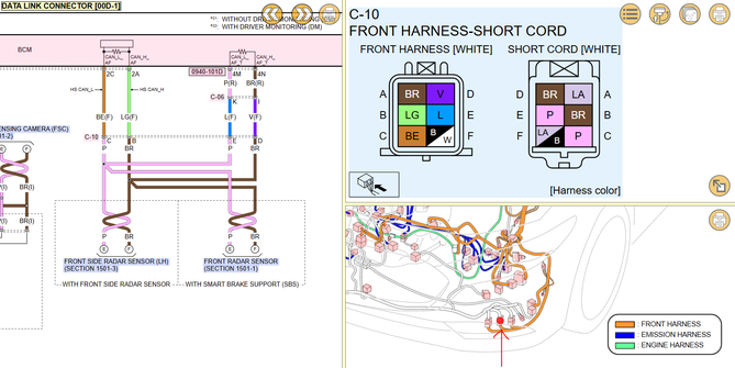

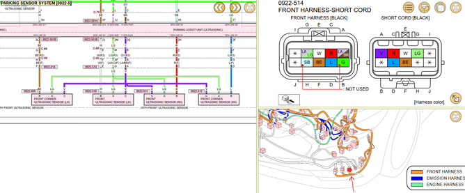

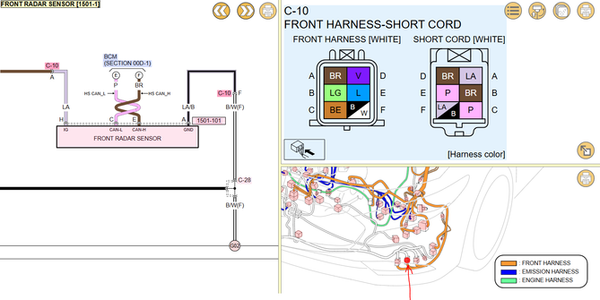

Cześć potrzebuje schemat wtyczki lub całej wiązki z przedniego zderzaka która jest z czujników parkowania i idzie chyba do tylnych radarów, bo przez przypadek lakiernik podczas przejeżdżania samochodem najechał na jedną z tych wtyczek i sie rozpadła czy jest ktoś w stanie poratować?.

Dokładniej do zderzaka po lewej stronie lecą 3 wtyczki potrzebuje schemat wtyczki pdc i radaru z przodu zderzaka kostka 6 pinowa i 10 pinowa

Mam z 3BP ale schemat powinien być ten sam, sprawdź czy o to Ci chodzi

Dzięki Mistrzu to jest <spoko>
Dopisano 13 kwi 2025, 13:16:
To z programu alldata ?
