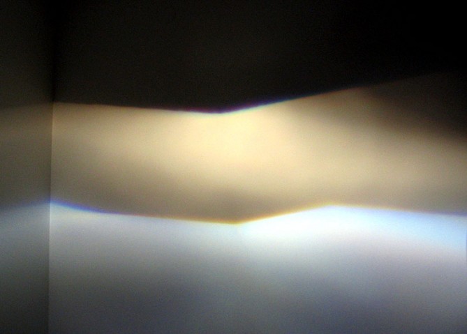

Postprzez Crenshaw » 29 gru 2013, 20:39
nie chodzi o klosze tylko o samą soczewkę, zobacz tutaj, ta niżej jest na ksenon
Keeper of the Art

Postprzez bieski » 29 gru 2013, 20:41
Crenshaw napisał(a):nie chodzi o klosze tylko o samą soczewkę
Wystarczy przesłonę przesunąć,.

Postprzez bieski » 29 gru 2013, 20:46
Normalnie. W M6 są lampy w których można regulować przesłonę :)
Tutaj są fotki:
viewtopic.php?p=1150007#p1150007

ale bez rozklejenia, a przynajmiej wyciągnięcia lampy się nie obędzie.

Postprzez wujek116 » 29 gru 2013, 23:49
Ja osobiście zakładałem xenony i do przestawienia przesłony nie trzeba nawet wyciągać lampy wystarczy zdjąć plastikowe nadkole i masz idealny dostęp do otworu długim śrubokrętem wystarczy przesłonę ustawić w duł i to na tyle
