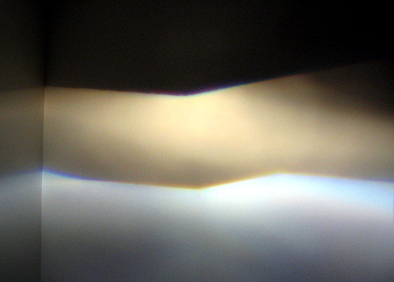

Witam Panów. Czy ktoś zajmował się zamianą normalnych żarówek na xenony? znalazłem kilka są to XENONy HID jedne nawet przeznaczone specjalnie do Mazdy 6.
http://allegro.pl/mazda-6-gg-zestaw-xen ... 45999.html
Czy warto kupować zestaw za 100zł czy lepiej dołożyć jeszcze trochę, co jeszcze trzeba do takiego zestaw dokupić? To że spryskiwacze to wiem, system autopoziomowania?

Postprzez Crenshaw » 29 gru 2013, 19:43
musiał byś wrzucić wszystkie graty od mazdy 6 z xenonami, zaczynając od reflektorów z soczewką pod xenon, spryski, samopoziomowanie. Chyba, że nie zależy Ci na legalności to włóż tylko ten zestaw i dobrze wyreguluj i będzie spoko.

Na reflektorach z tego co zauważyłem to przy kloszach np z świateł mijania są 2 rodzaje żarówek które można używać H1 i D2S jak się nie mylę co do rodzajów żarówek. Ze spryskiwaczami nie miał bym problemów. A czy do tego zestawu można podłączyć autopoziomowanie?

Postprzez bieski » 29 gru 2013, 20:28
Crenshaw napisał(a):zaczynając od reflektorów z soczewką pod xenon
Nie musi tego robić, bo klosze mają homologacje na oba źródła światła.

Postprzez Crenshaw » 29 gru 2013, 20:39
nie chodzi o klosze tylko o samą soczewkę, zobacz tutaj, ta niżej jest na ksenon

Postprzez bieski » 29 gru 2013, 20:41
Crenshaw napisał(a):nie chodzi o klosze tylko o samą soczewkę
Wystarczy przesłonę przesunąć,.

Postprzez Crenshaw » 29 gru 2013, 20:42
przesłonę? a jak to zrobić? możesz bardziej to opisać, bo mnie to interesuje.

Postprzez bieski » 29 gru 2013, 20:46
Normalnie. W M6 są lampy w których można regulować przesłonę :)
Tutaj są fotki:
viewtopic.php?p=1150007#p1150007

Postprzez siemek55 » 29 gru 2013, 20:56
ale bez rozklejenia, a przynajmiej wyciągnięcia lampy się nie obędzie.

Postprzez wujek116 » 29 gru 2013, 23:49
Ja osobiście zakładałem xenony i do przestawienia przesłony nie trzeba nawet wyciągać lampy wystarczy zdjąć plastikowe nadkole i masz idealny dostęp do otworu długim śrubokrętem wystarczy przesłonę ustawić w duł i to na tyle
