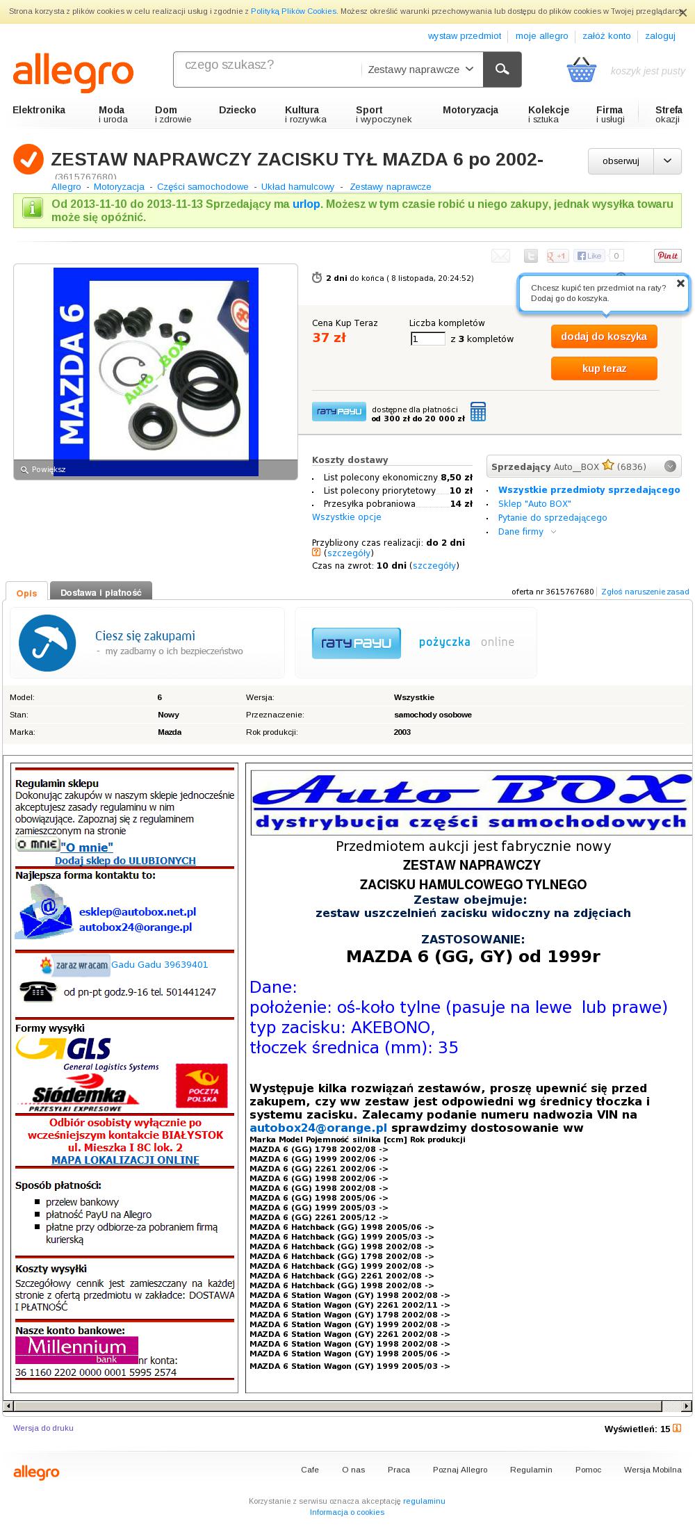

Postprzez matthies » 6 lis 2013, 16:40
Mandey napisał(a):Widzę Ty również nie uporałeś się z tym ręcznym. Ja ogólnie a jednym jeżdżę teraz <lol>
nie chce mi się w tym dłubać, dlatego w przyszłym tygodniu oddając na wymianę oleju chcę żeby ziomeczek zrobił mi też regenerację zacisków tak, żeby ręczny był żyleta na zimę :P
Przy czym, cały czas szukam zestawów, narazie dość konkretny i w miarę tanim znalazlem za ok 33 zł na alledrogo. Macie coś lepszego????????????????????
http://allegro.pl/zestaw-naprawczy-zaci ... 67680.html
