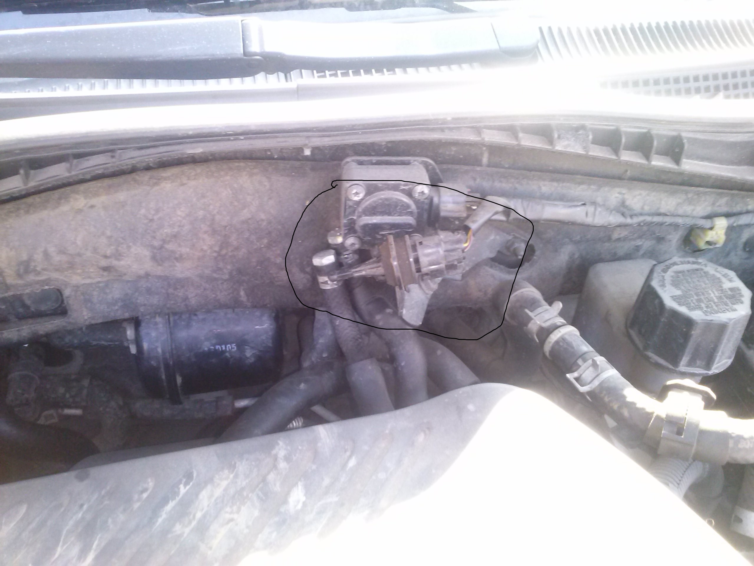

Postprzez rafael6 » 1 lip 2013, 17:09
niedawno kupiłem mazd 6 2.0 136 KM, 2006r, diesel
dziś pod maską zobaczyłem coś takiego (jak na zdjęciu) rozpięte rurki i zaślepione, obok jakiegoś urządzenia.
Czy ktoś wie co to jest, do czego służy i dlaczego te rurki są zaślepione a nie podpięte?

Postprzez brodaM6 » 1 lip 2013, 17:13
Wyglada jak elektrozawór "purge valve solenoid"tylko nie wiem czy w dieslu jest takowy

Postprzez rafael6 » 1 lip 2013, 18:30
Trochę to inaczej wygląda chyba.

Postprzez duch1604 » 1 lip 2013, 19:33
W mojej robiłem taki sam myk jak miałem Problemy z DPF. Jest to czujnik ciśniena spalin jak pamiętam

Postprzez rafael6 » 1 lip 2013, 19:35
Tzn. będzie to jeździło tak jak jest (nie podpięte) ? :D

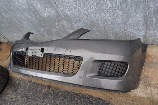

Postprzez Przemysław » 2 lip 2013, 08:41
Czy zderzak widoczny na zdjęciu będzie pasował do mojej poliftowej szóstki. Będą potrzebne jakieś modyfikacje aby go założyć?

Postprzez brodaM6 » 2 lip 2013, 09:01
to jest od polifta zderzak

Postprzez bieski » 2 lip 2013, 09:23
Przemysław napisał(a):mojej poliftowej szóstki
Bedzie. Problem tylko z nadkolami moze byc. Ogladalem ten zderzak na zywca, stan ok:)
Gorzej bedzie z tylem. A progi to juz w ogole masakra. Progow europejskich nigdzie nie widzialem, a zderzak tyl raz na ebayu uk widzialem, ale zniknal w jeden dzien.
Rzuc okiem tutaj : viewtopic.php?f=103&t=95856&start=0
brodaM6 napisał(a):to jest od polifta zderzak
No i?? Pasuje i do polifta i przedlifta. W przedlifcie tylko dziura na hak nie pasuje.

Postprzez brodaM6 » 2 lip 2013, 10:40
No i czego nie rozumiesz.Kolega pytał czy zderzak od polifta pasuje do polifta,choć nie wiedział że zderzak z fotki jest od polifta :)

Postprzez duch1604 » 2 lip 2013, 18:04
rafael6 napisał(a):Tzn. będzie to jeździło tak jak jest (nie podpięte) ? :D
U mnie nie jeździło. Natomiast z tego co wiem, jest to myk zapożyczony z Mazdy5 i tam jeździ.
