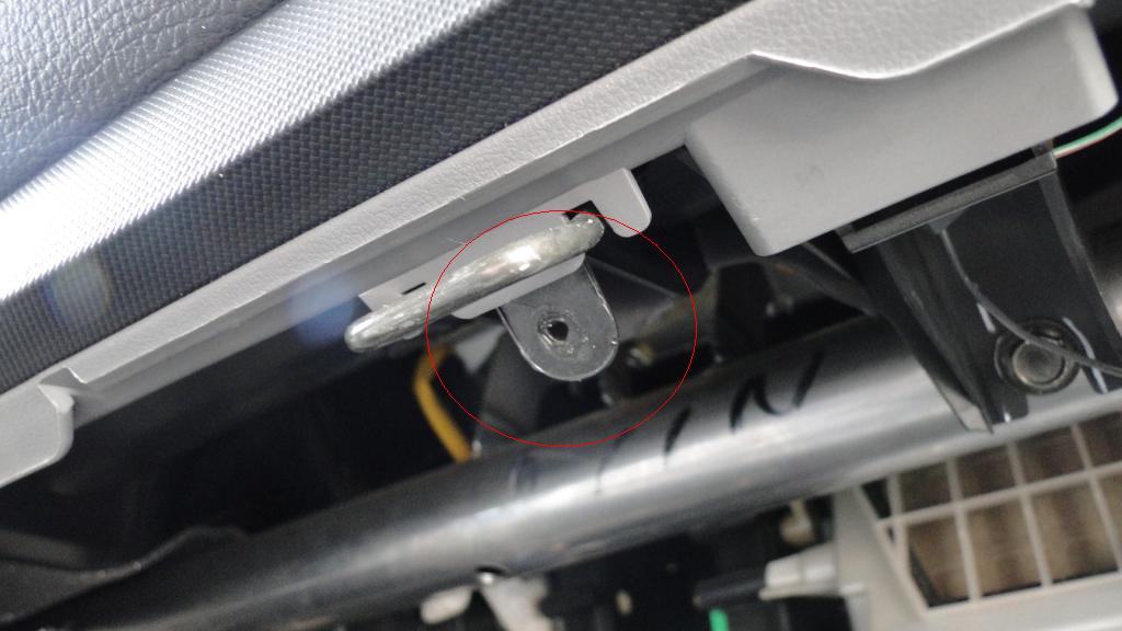

Postprzez Yaz » 28 lut 2013, 23:43
Orientuje się ktoś co powinno być w miejscu oznaczonym na poniższym zdjęciu. Jest to zaraz za uchem zamka schowka pasażera.
Od: 8 lip 2012, 07:06
Posty: 223 (4/0)
Skąd: Olsztyn
Auto: Mazda6 GY 2,0 MZR-CD 121KM 2004
Postprzez kubsztyk » 28 lut 2013, 23:59
Gumowy "cycek" pełniący rolę odbojnika.
