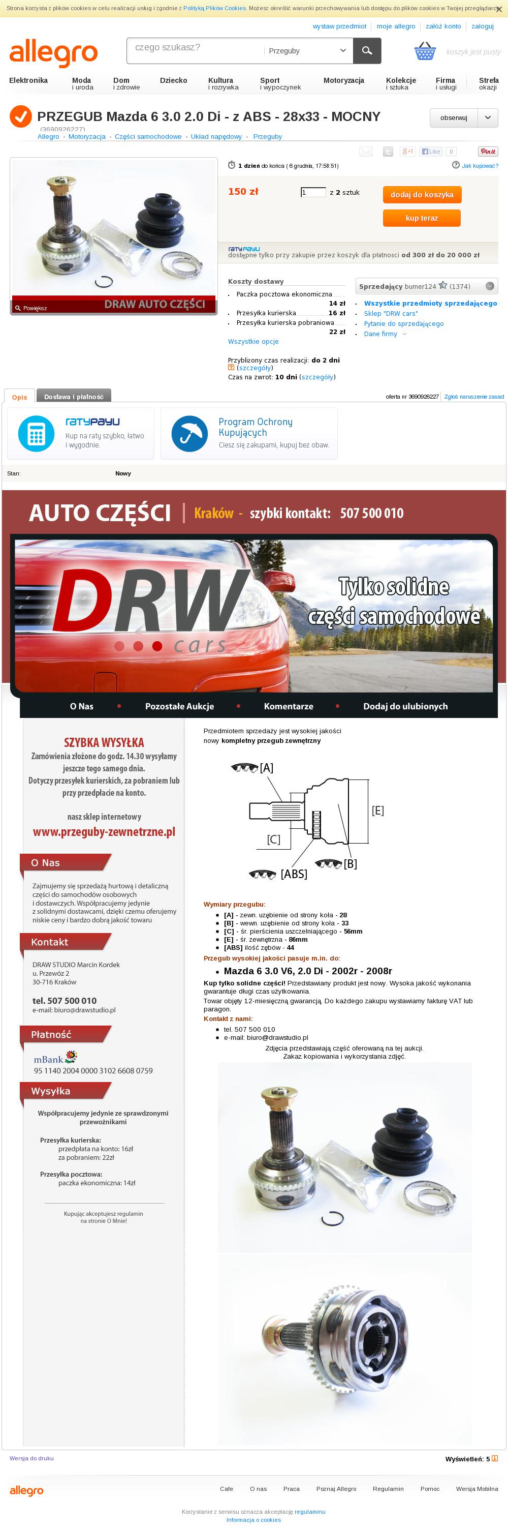

Postprzez GILB » 5 gru 2013, 05:34
czeka mnie wymiana przegubu prawego,nie wiem który rocznik kupić na podmianę żeby wieloklin pasował
czy ma ktoś doświadczenia w tym temacie?
dołączam linka z allegro, niby ma pasować
http://allegro.pl/przegub-mazda-6-3-0-2 ... 26227.html

Postprzez majson71 » 15 sty 2014, 22:50
Dwa miechy temu wymieniałem na taki jak pokazany i wszystko OK ilość zębów musi być 33 nie 32
