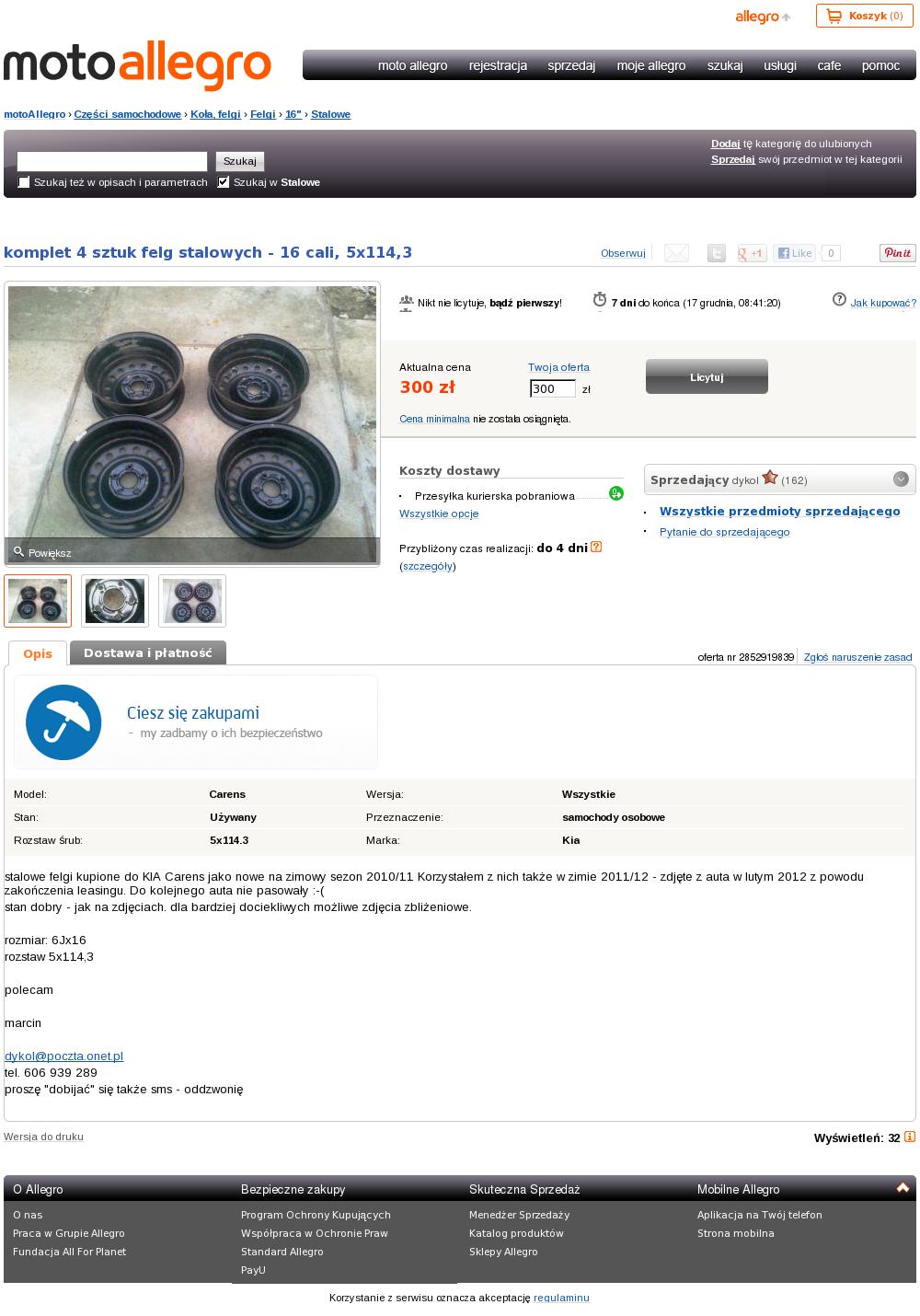

Postprzez WarunekPL » 10 gru 2012, 00:00
Od: 5 lis 2010, 19:51
Posty: 133
Skąd: Łapy
Auto: M5 CR 2009r,
2.0B+LPG 146 KM
Postprzez CLAU » 10 gru 2012, 12:38
Bedą pasować. Otwór centrujący jest taki sam jak w Mazdzie bo to KIA i ET46 też pasuje bo felga jest wąska (6J). Ja mam stalówki OE Mazdy 6,5J i opona 195/65/15 jest na nich szeroka i wystaje lekko na boki.
Od: 22 gru 2011, 08:28
Posty: 1329 (1/38)
Skąd: dolnyśląsk
Auto: Mazda 6 – 2003
2.0 LF17
hatchback
Mazda 3 BK – 2005
1.6
Postprzez WarunekPL » 10 gru 2012, 20:10
Ja mam opony 205/55 bedzie git? <co?>
Posty: 133
