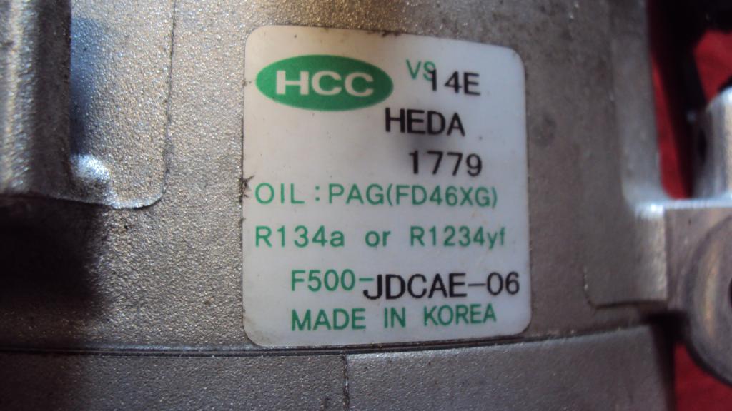

Ok, wiem,że nowe czynniki HFO-1234uf (a taki mamy fabrycznie nabity) nie są tak wydajne,jak R134a (który prawdopodobnie nabiję na lato), ale nie chce mi się wierzyć,żeby aż taka różnica była. Niemniej jak powtórzy się słoneczny dzień, zobaczę czy tryb AUTO coś zmieni.
A pewny jesteś, że można ot tak zmienić na stary czynnik?
Od: 9 gru 2013, 18:27
Dokładnie,tak jak piszesz. Jakbyśmy może nie mieli porównania,to pewnie byśmy się zadowolili tym co fabryka daje...
Co do zmiany czynnika upewniłem się na wszystkie sposoby – można zamieniać bez konsekwencji. Szczególnie, że wiele sprężarek jest przystosowana do obu typów czynnika, jak na poniższym zdjęciu.
Producent oczywiście powie" no jak,tylko 1234yf, z r134a zarobek już nie te sam ;P ".
Większym problemem są maszyny – nowsze maszyny ( i układy klimatyzacji) mają inne złącza pod 1234yf,ale wystarczy adapter i po problemie (konsultowałem wszystko z mechanikiem – okazuje się,że wielu ludzi wraca do....R134a).
