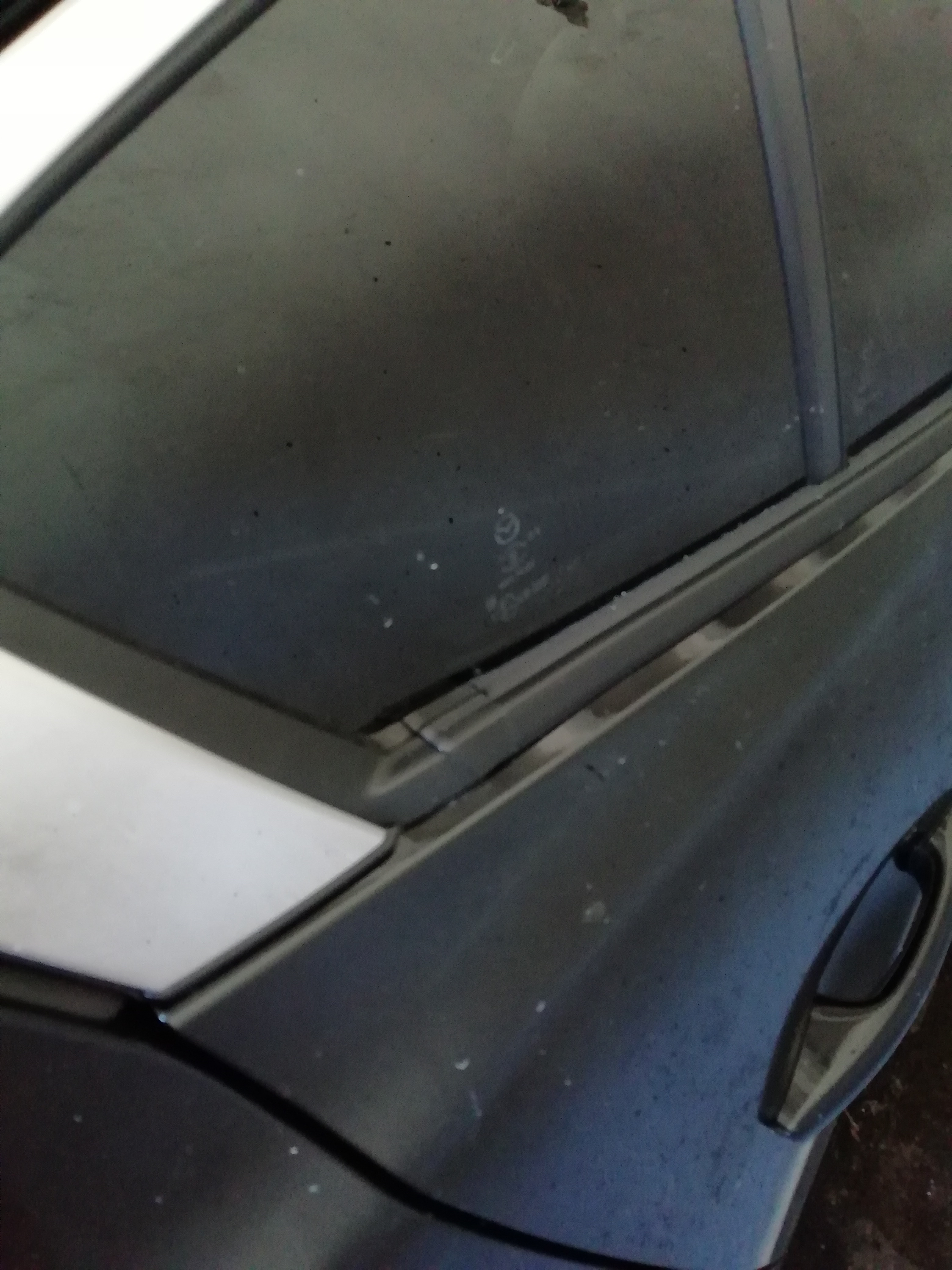

Postprzez Palmer » 9 lut 2022, 14:21
Też jestem zainteresowany taką fotką. A może chodzi o całą plastikową listewkę przyszybywą, a nie o samo jej łączenie? W moim wypadku ona odstaje nieznacznie od słupka "B" tak jak pokazałem w tym poście:
https://www.mazdaspeed.pl/forum/viewtop ... 0#p3448450
Oprócz tego słyszę z lewej strony jakby szyby drzwiowe delikatnie trzeszczały bądź stukały w prowadnicach. Trudno mi bowiem namierzyć źródło tego irytującego hałasu. Ktoś tu pisał też o mocowaniu pasa, ale podobno on nie był źródłem tych dźwięków.

Postprzez jezyk69 » 10 lut 2022, 17:26
Jakie uszczelki na słupku B? Chodzi mi o te uszczelki:

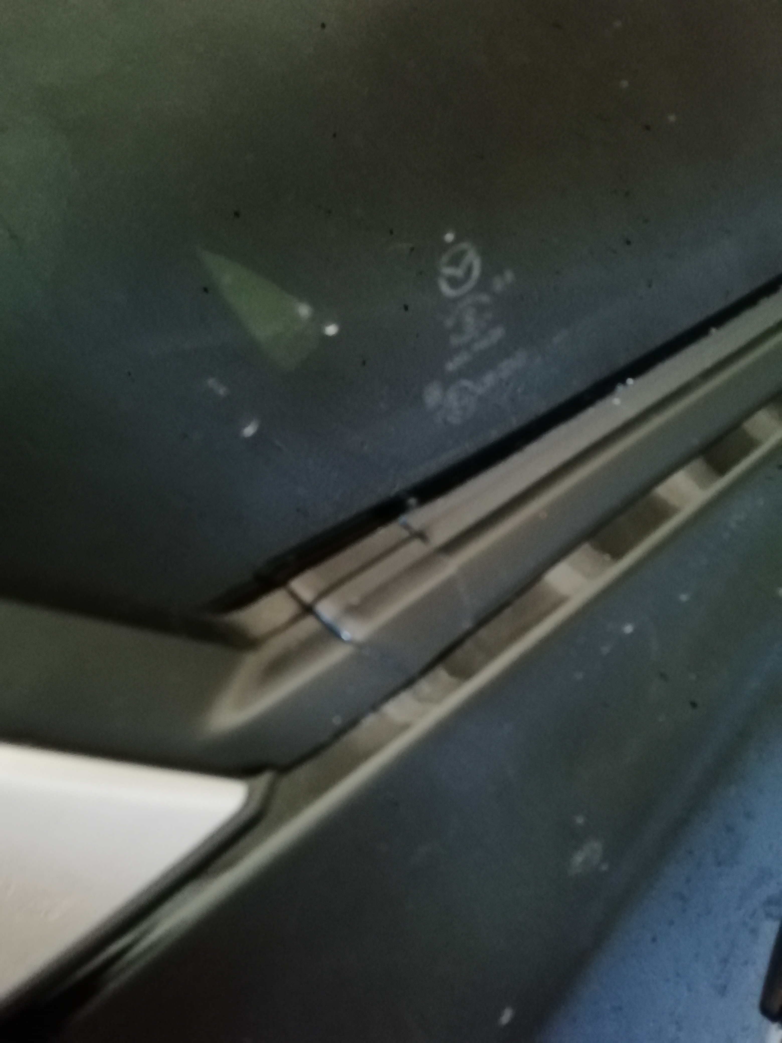

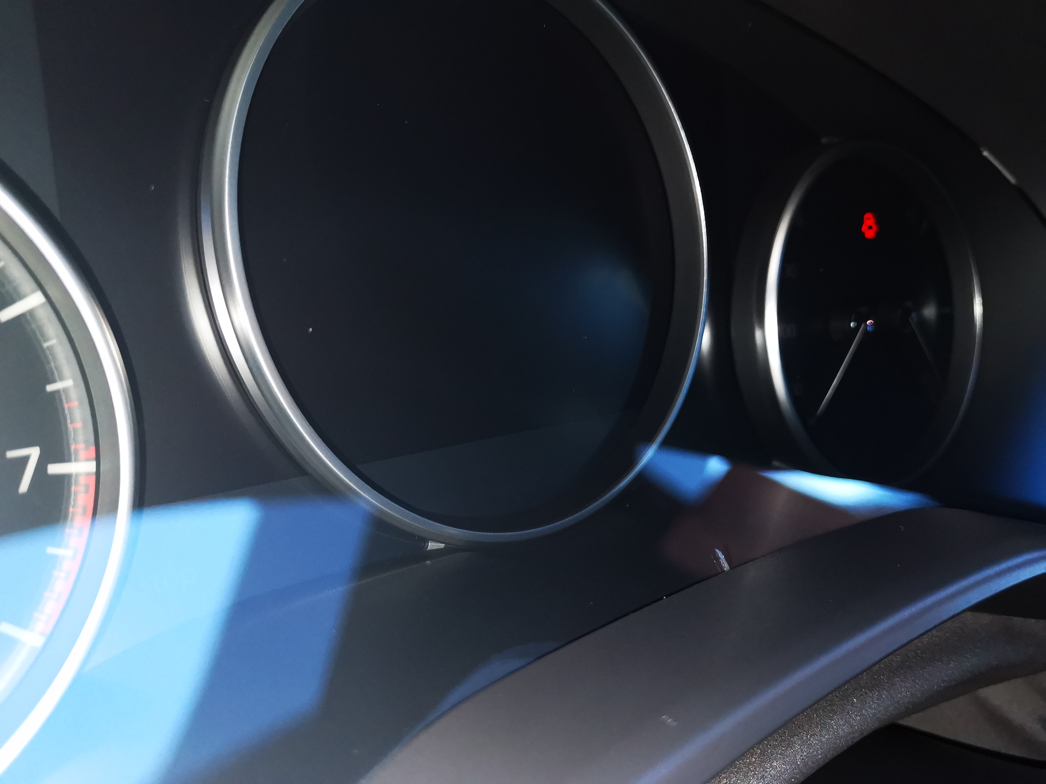

Postprzez MM4zda » 12 lut 2022, 16:03
Witam, zauważyłem u siebie pęknięcie (chyba) <co?> na dole szkiełka zegarów, spotkał się ktoś z czymś takim? <co?> wydaje mi się, że nie było tego, pęknięcie <co?> jak by od dołu idzie?
Od: 19 wrz 2019, 14:00
Posty: 348 (3/28)
Postprzez k.siwczyk » 12 lut 2022, 16:06
Pierwszy raz widzę, aby ktoś o tym pisał na forum. Jak dla mnie bezpodstawna gwarancja. To nie jest materiał, który ma być wystawiony na jakieś odbicia kamieni itd.
Od: 15 lis 2020, 12:18
Posty: 380 (27/8)
Skąd: Świętokrzyskie
Auto: Mazda 3 BP 2019 Hikari MT6 122KM
Postprzez MM4zda » 12 lut 2022, 16:10
Nic mi tam nie uderzyło bo jak odchacze plastik czarny ku dołowi to niżej też to widać <co?>
Posty: 348 (3/28)
Postprzez worn » 12 lut 2022, 16:30
A ja uważam, że kwalifikuje się na gwarancję. To jest taki element, że nie robi się z nim nic innego niż przecieranie z kurzu albo patrzenie na niego. Dodatkowo pęknięcie jest w takim miejscu, że raczej mało prawdopodobne, żeby powstało z winy użytkownika.

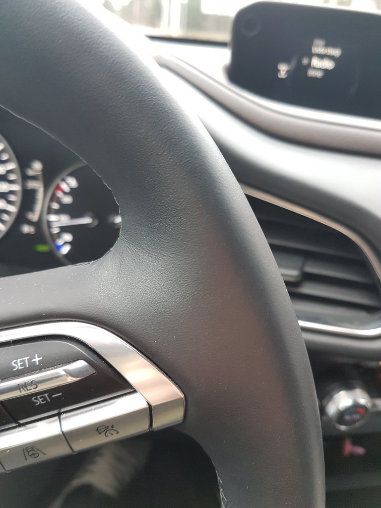

Postprzez worn » 18 lut 2022, 20:22
worn napisał(a):Nie minęły jeszcze dwa lata od odbioru samochodu, na liczniku nakręcone 20kkm kilka dni temu, a skóra na kierownicy już się łuszczy. Jak znam życie to w serwisie pewnie usłyszę, że nie podlega naprawie/wymianie ze względu na to, że to normalne zużycie.
Kierownica wymieniona na gwarancji :)
Dopiero porównanie z nową, pozwoliło mi sobie uzmysłowić, jak bardzo zużyła się przez ten czas cała kierownica, a nie tylko ten jeden punkt, w którym to przetarcie było najbardziej widoczne.

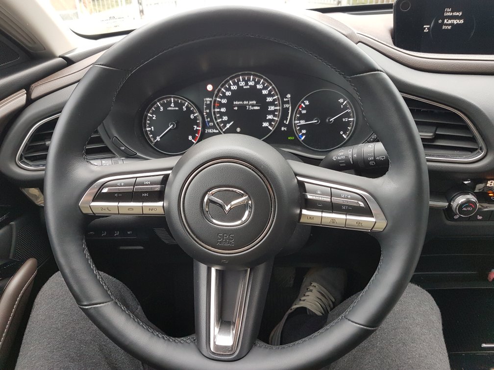

Postprzez dine » 18 lut 2022, 21:57
paweł_TBU napisał(a):Kolejny dowód na to że to auto to niestety bubel
Mam wrzucić zdjęcia swojej kierownicy po 1,5 roku i ponad 20k przebiegu?

Postprzez worn » 18 lut 2022, 22:52
k.siwczyk napisał(a):Czym to argumentowałeś? Było ciężko? Jaki przebieg auta?
Przebieg 23kkm. Byłem przygotowany na ewentualną "batalię", bo na Niemcy jest nawet wystawione TSB w tej sprawie, ale okazało się, że niepotrzebnie, bo skończyło się tylko na zgłoszeniu, że kierownica jest przetarta i tyle. Doradca sporządził dokumentację dla MMPOL, żeby podjęli decyzję o zgodzie na wymianę w ramach gwarancji. Przy czym poinformował mnie, że raczej nie będzie problemu z uzyskaniem takiej zgody. I już po 3 dniach zadzwonił do mnie z propozycją terminu.
dine napisał(a):Mam wrzucić zdjęcia swojej kierownicy po 1,5 roku i ponad 20k przebiegu?
Wrzuć, bo jestem ciekawy czy to tylko moja tak tragicznie się "zestarzała", a staż miała podobny do twojej.

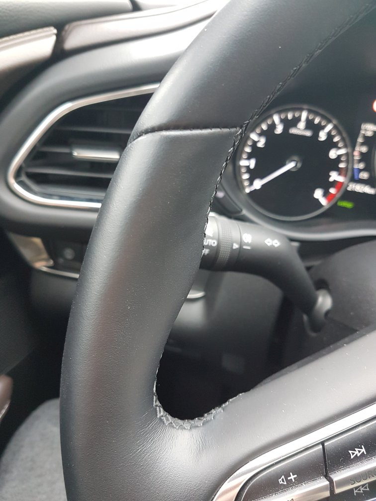

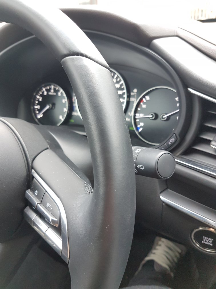

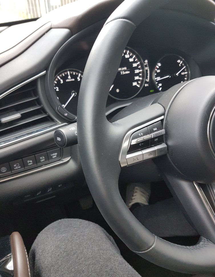

Postprzez dine » 19 lut 2022, 11:12
Bardzo proszę.
Od: 8 paź 2020, 21:37
Posty: 674 (80/33)
Skąd: Brodnica/Warszawa
Auto: CX-30|SkyActiv-X|2019
Postprzez worn » 19 lut 2022, 13:08
Dzięki! Twoja wygląda spoko <spoko>
