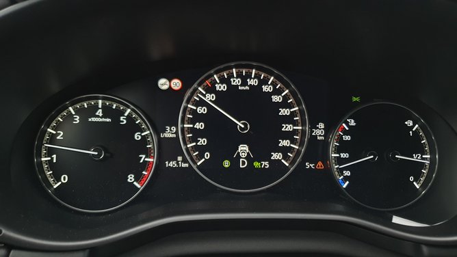

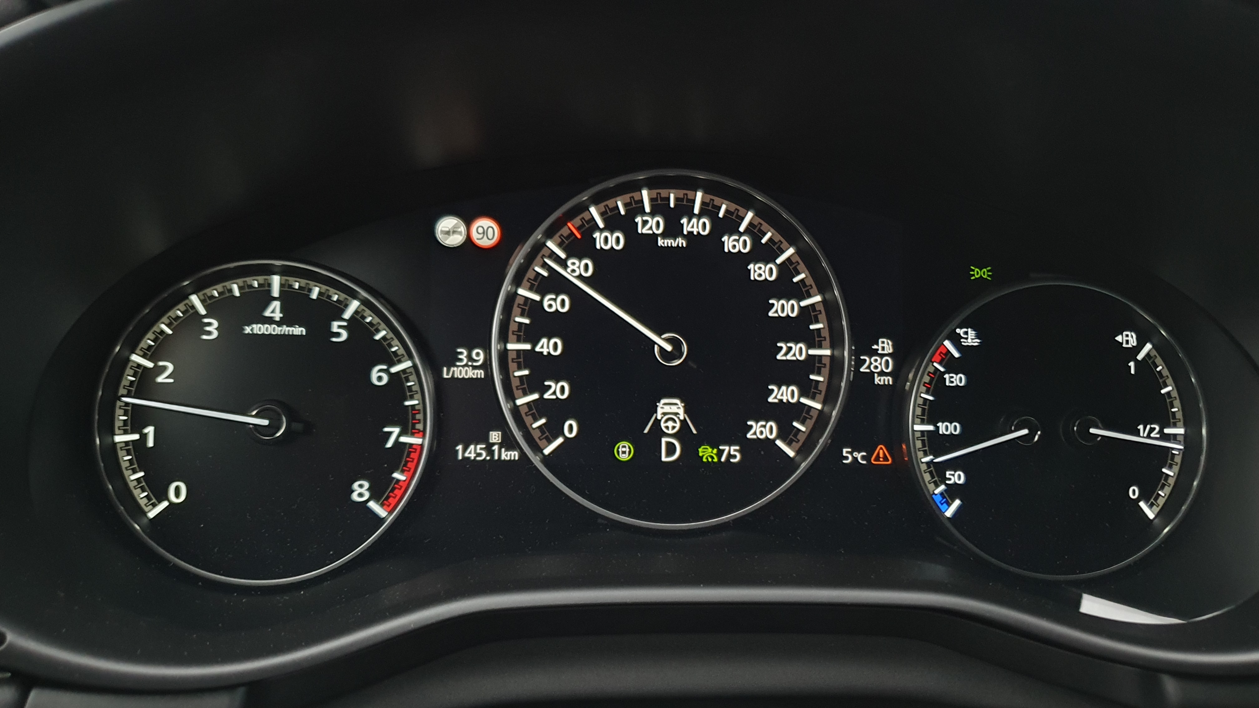

Palmer napisał(a):Zamierzam właśnie zgłosić to w ASO, mając nadzieję, że rzeczywiście jest jakiś problem w układzie chłodzenia.
W ASO sprawdzono działanie termostatu i samochód nagrzewa się prawidłowo. Brak błędów i brak zastrzeżeń do pracy wentylatorów.
Ja jednak wciąż mam wątpliwości, co do jego prawidłowej pracy. Wskazówka temp. cieczy chłodzącej nadal oscyluje wokół 75-80 °C.

Postprzez Jacekq_ » 15 gru 2024, 17:37
Według biuletynu technicznego twoj termostat kwalifikuje się do wymiany. Nie odpuściłbym tematu w Aso wskazowka od temperatury powinna byc prawie na 100. W ASO Lublin prowadzili takie wymiany w ramach gwarancji.
Dopisano 15 Dec 2024, 18:43:
U mnie wskazówka zatrzymywała się na 75 stopniach ale prawdziwa temperatura pokazywana przez forscan to było ok 62 stopni po wymnianie na nowy forscan pokazuje ok 94 stopnie.

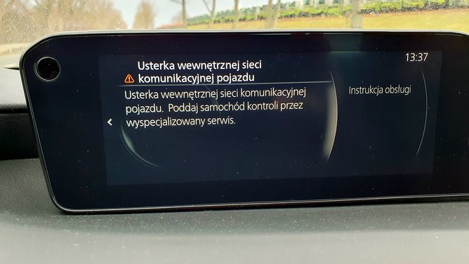

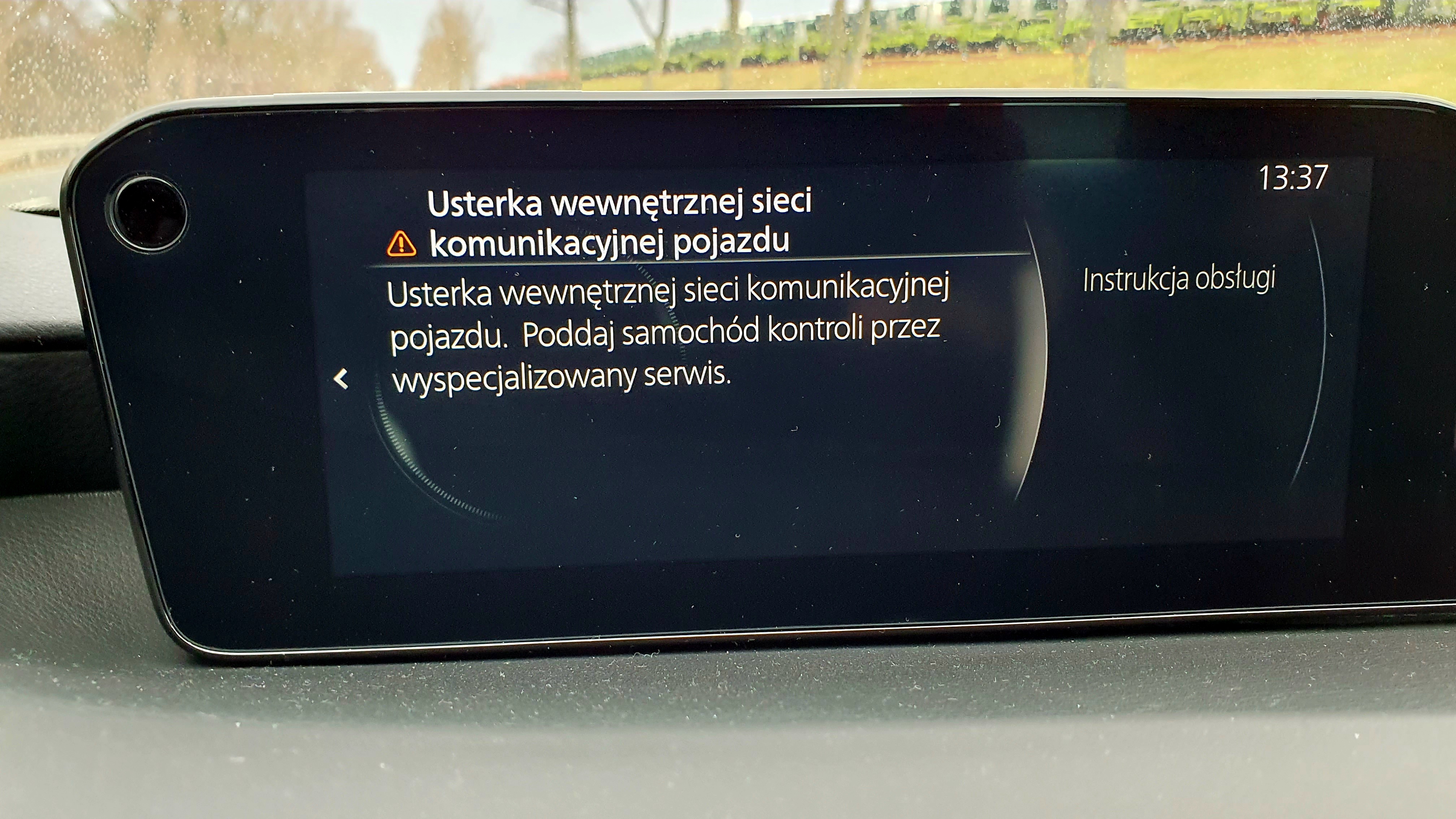

Spróbuję ponownie, tym bardziej, że dziś tuż po uruchomieniu silnika, wyświetlił się komunikat: "Usterka wewnętrznej sieci komunikacyjnej pojazdu. Poddaj samochód kontroli przez wyspecjalizowny serwis". Podczas jazdy nic jednak nie budziło moich obaw, poza rzeczoną temp. cieczy chłodzącej.
Po ok. godzinej jeździe temp. zawsze w okolicach 75 °C. Obroty silnika 1.500-2.000.
