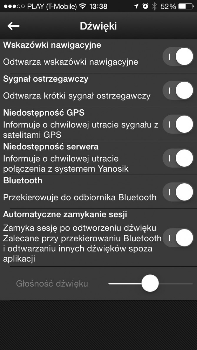

Czy ktoś może wie jak należy skonfigurować yanosika, żeby podawał komunikaty w trakcie słuchania radia? Łączę telefon z samochodem po bluetooth, telefon z androidem.

Postprzez creet » 25 sty 2015, 13:19
demonst napisał(a):Czy ktoś może wie jak należy skonfigurować yanosika, żeby podawał komunikaty w trakcie słuchania radia? Łączę telefon z samochodem po bluetooth, telefon z androidem.
Ustawienia –> Dźwięki –> Kanał Audio – Alarmy. Jedyny "minus" jest taki, że jak w aucie masz przełączone źródło na BT, to komendy Yanosika płyną zarówno z głośników samochodu jak i telefonu – da się z tym żyć:)

Postprzez demonst » 27 sty 2015, 12:52

Trochę lipa, bo wtedy dźwięk idzie przez głośnik na telefonie. Chciałbym, żeby szedł przez głośniki samochodu, a po zakończeniu wrócił do odtwarzania muzyki z radia.

Postprzez am86 » 27 sty 2015, 14:27
Nie do końca. W ustawieniach Yanosika, w dźwiękach uruchomić przekierowanie do odbiornika Bluetooth. W momencie nadawania komunikatu jest on wysyłany po BT, a system multimedialny m3 odbiera to jako połączenie telefoniczne.
W takim przypadku odtwarzanie radia jest wstrzymane i po komunikacie z yanosika powraca. Komunikat jest odtwarzany tylko i wyłącznie na głośnikach auta. ;)

Postprzez dudek3370 » 27 sty 2015, 17:12
am86 napisał(a):Nie do końca. W ustawieniach Yanosika, w dźwiękach uruchomić przekierowanie do odbiornika Bluetooth. W momencie nadawania komunikatu jest on wysyłany po BT, a system multimedialny m3 odbiera to jako połączenie telefoniczne.
I to rzeczywiście działa, czy to tylko teoria? U mnie nie chciało w ten sposób działać, komunikaty szły w próżnię, cały czas odtwarzane było radio lub USB. Zadowoliłem się komunikatami Yanosika z głośnika telefonu, w ten sposób przynajmniej w ogóle je słyszę.

Postprzez am86 » 27 sty 2015, 18:58
Czy pisanie teorii miałoby sens? :) U mnie działa to w praktyce. musiałem jedynie przełączyć to przekazywanie na 1 ;)

Postprzez demonst » 28 sty 2015, 13:28
am86 napisał(a):Czy pisanie teorii miałoby sens? :) U mnie działa to w praktyce. musiałem jedynie przełączyć to przekazywanie na 1 ;)
Czy mógłbym prosić o konkretne ustawienia z zakładki dźwięk i z zakładki bluetooth ?

Postprzez am86 » 28 sty 2015, 13:41
Dla jasności – iPhone ;)
yanosik
