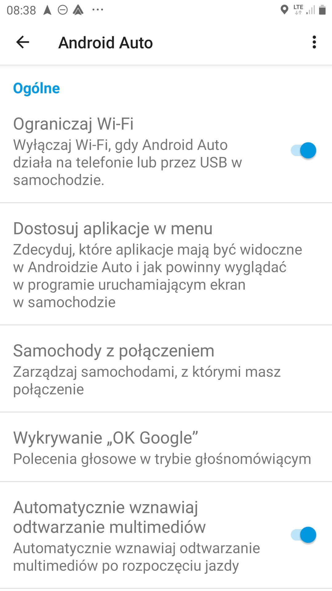

Postprzez krystiano » 30 paź 2020, 07:33
Panowie gdzie mogę ściągnąć tą wersję :
AA v1.14b Tru_go_fw55-59_HD_Standard_Driverside 21/04
Obecnie jak mam włączone Google maps to replaio radio coś zacina i muszę wyłączać nawigacje żeby normalnie grało.
Dzięki
Od: 17 wrz 2020, 23:45
Posty: 656 (20/17)
Postprzez andrep » 30 paź 2020, 07:38
W ustawieniach AA na telefonie włącz "Ograniczaj WiFI..." , powinno przestać zacinać się , a pobrać spróbuj tu:
https://www.mazda3revolution.com/thread ... 75/page-17

Postprzez krystiano » 30 paź 2020, 08:29
Dzięki za linka.
W AAmam tylko takie ustawienia wifi
Posty: 656 (20/17)
Postprzez andrep » 30 paź 2020, 08:41
U mnie tak to wygląda:
A AA masz najnowszy?teraz widzę że tak :)

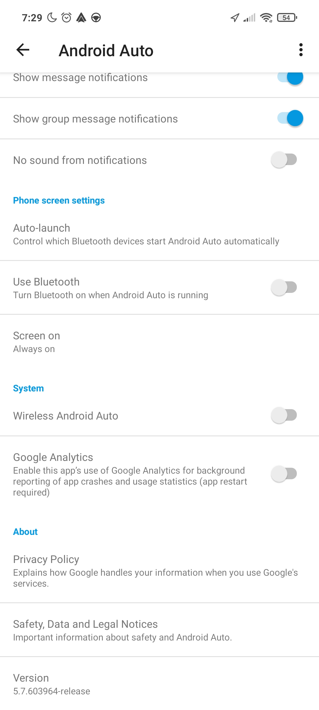

Postprzez maku99 » 31 paź 2020, 00:49
Andrep, jaka masz wersje androida na tel? Ja mam taki sam problem juz od dłuższego czasu jak kolega krystianokris. Nie mam tez tej opcji dot. Wifi i zastanawia mnie skad ty ja masz.
AA apk najnowsze (5.7)
Galaxy S10+ Android 10
Od: 27 sty 2017, 11:41
Posty: 175 (22/12)
Auto: M3 2017 (HB), MT120@172
SkyPassion+Safety, Et.Blue
Postprzez andrep » 31 paź 2020, 08:27
Mam wersję ostatnią (na screenie) pasującą na mój tel. Samsung Galaxy j7 a na telefonie jest wersja android 9
Mazda CX3 AWD Obrazek
Od: 26 sty 2016, 16:58
Posty: 2526 (79/177)
Auto: Była/jest...
Jest
Postprzez maku99 » 31 paź 2020, 09:02
Ok, dzieki. Ja mam te sama wersje, ale jak widac, na Androidzie 10 nie ma tej opcji wifi...
Sprobuje znalezc jakis device z 9, podlaczyc i zmienic to ustawienie, a potem podlaczyc swoj i moze "w mazdzie" pozostanie zmienione. Strasznie mnie to irytuje, to przycinanie replayo jak sa mapy włączone.
