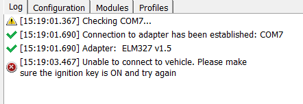

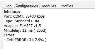

hej! może ktoś pomoże... mój ForScan nie chce znaleźć mojej mazdy, logi poniżej... sterowniki z Windowsa 10, może kabel jakiś trefny? kupiony na poniższej aukcji:
http://allegro.pl/elm327-ford-hs-can-ms ... OGRiZWM%3D
Od: 12 wrz 2016, 07:49
Posty: 169 (7/6)
Auto: Mazda 6 GL, 2.0 SkyActiv-G
Postprzez darrecki » 18 lis 2017, 16:29
Przełęcz pstyczek na 2ga pozycję i spróbuj ponownie.
Żadne dodatkowe sterowniki nie są potrzebne.
Moderator Globalny
Od: 14 cze 2006, 00:01
Posty: 3281 (58/175)
Auto: 1. Mazda CX60 KH PHEV
2. Mazda 3 BM Skyactiv-D
Postprzez kuba_t » 18 lis 2017, 16:34
Próbowałem... nic z tego :/
Posty: 169 (7/6)
Postprzez darrecki » 18 lis 2017, 16:40
W aucie zapłon włączony? Bo Forscan wykrywa ELM, tylko z autem ma problem...
Moderator Globalny
Postprzez kuba_t » 18 lis 2017, 16:43
tak, próbowałem na uruchomionym silniku i samym zapłonie... spróbuję jeszcze usunąć urządzenie w menadżerze urządzeń WIndowsa i dodać ponownie. Przełączanie HS-MS mogę zrobić w locie czy trzeba odłączyć kabel, przełączyć przełącznik i ponownie podłączyć?
Posty: 169 (7/6)
Postprzez darrecki » 18 lis 2017, 16:54
Przełącza się w locie. Kasowanie urządzenia nie pomoże, jest wykrywane i znajdowane przez system oraz inicjowane przez Forscan – taka jest rola sterownika.
Problemem jest albo sam interfejs albo auto...

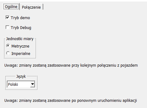

no niestety... nie mogę się połączyć... ech... czy komuś się udało połaczyć z Mazdą 2014 z PL?
edit: zmienilem tryb na DEMO i się połączył, tak to powinno wygladać? Problem w tym, ze rozpoznał samochód jako Focus... dobra chyba rozumiem czym jest tryb DEMO....
