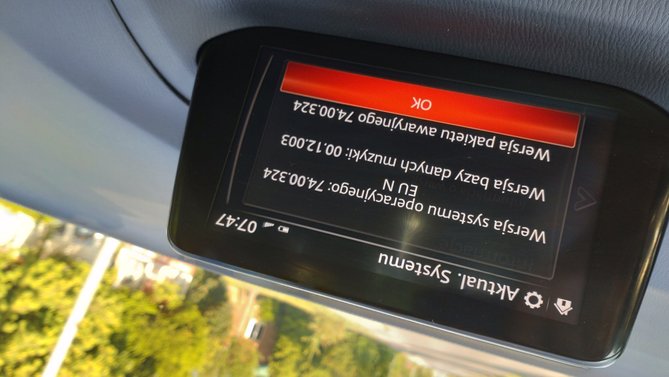

Ja zaktualizowałem do wersji 74 z 70 i nowe porty USB zostały wykryte prawidłowo (aktualizacja w celu wykrycia nowego huba USB).
Jeśli zależy Ci na dodatkach możliwych dzięki Mazda AIO Tweaks, to pewnie trzeba by było zrobić jak mówisz. Mnie nie zależało, bo i tak korzystam tylko z Android Auto, a każda dodatkowa aplikacja spowalnia system. Wersja 74 niby niczym się nie różni, choć ma zablokowane porty do dalszych aktualizacji, to jest najnowsza i według mnie najbardziej dopracowana, ale ktoś może nie widzieć różnicy (np. najnowsza wersja pamięta ostatni ekran w aplikacji spalania, ja czasem patrzę ten ze słupkami, a jak miałem wersje 70, to zawsze miałem na początku po wejściu w monitor spalania ekran ze i-stop, i trzeba było przeklikiwać ekran za każdym).

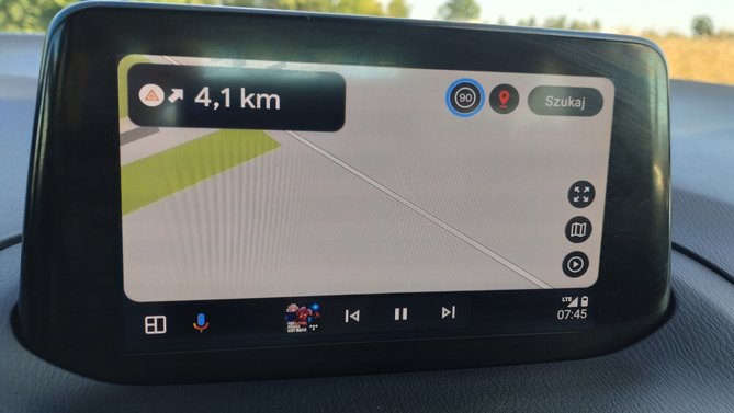

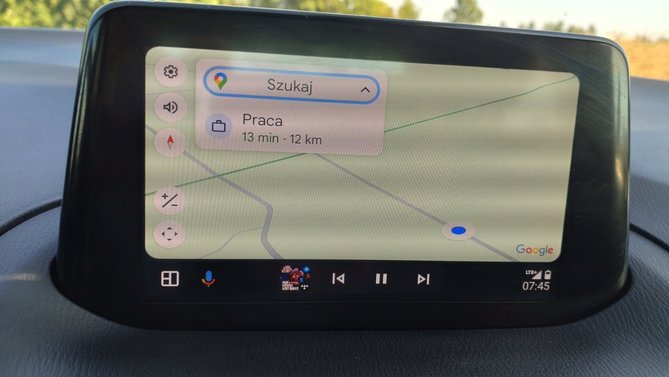

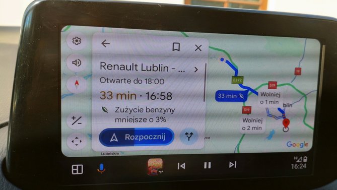

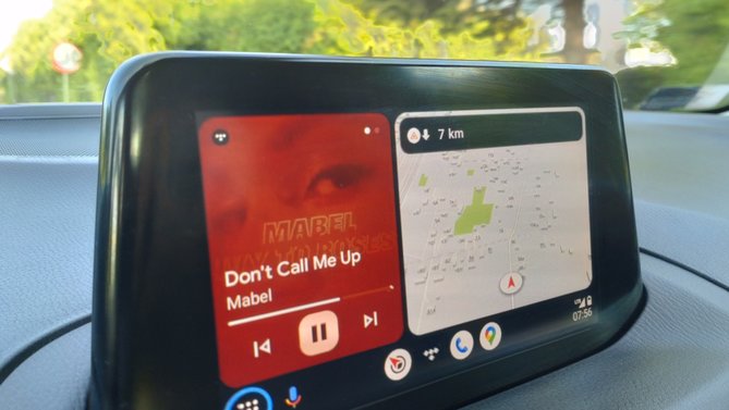

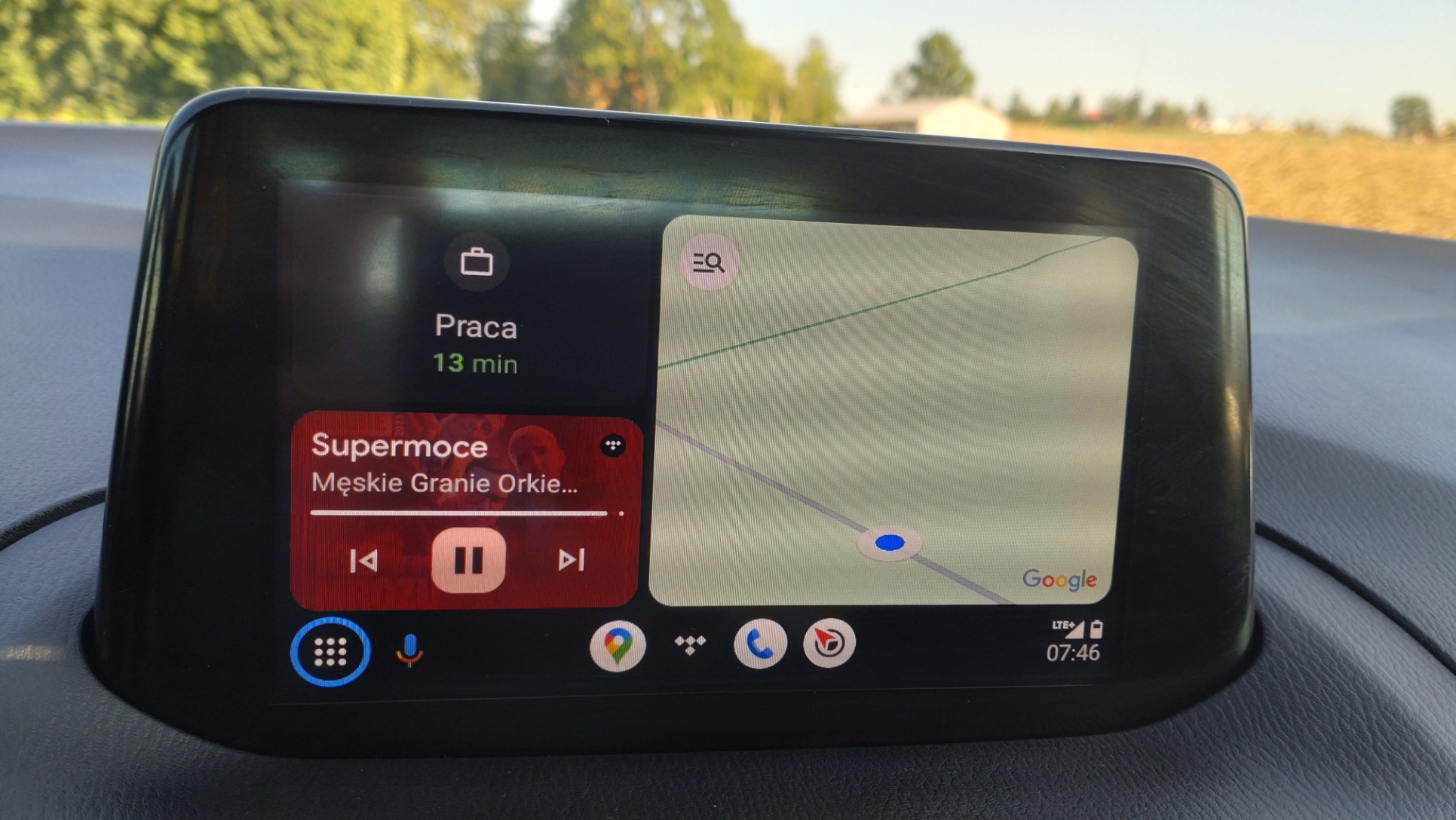

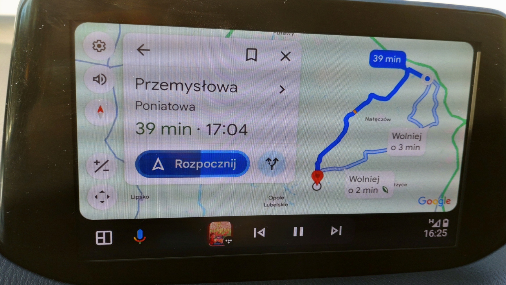

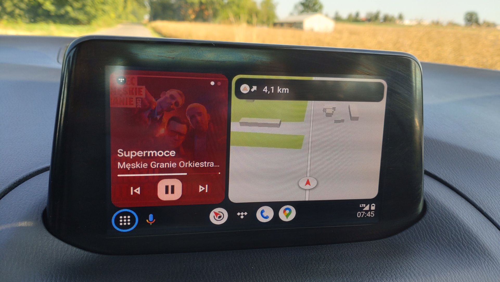

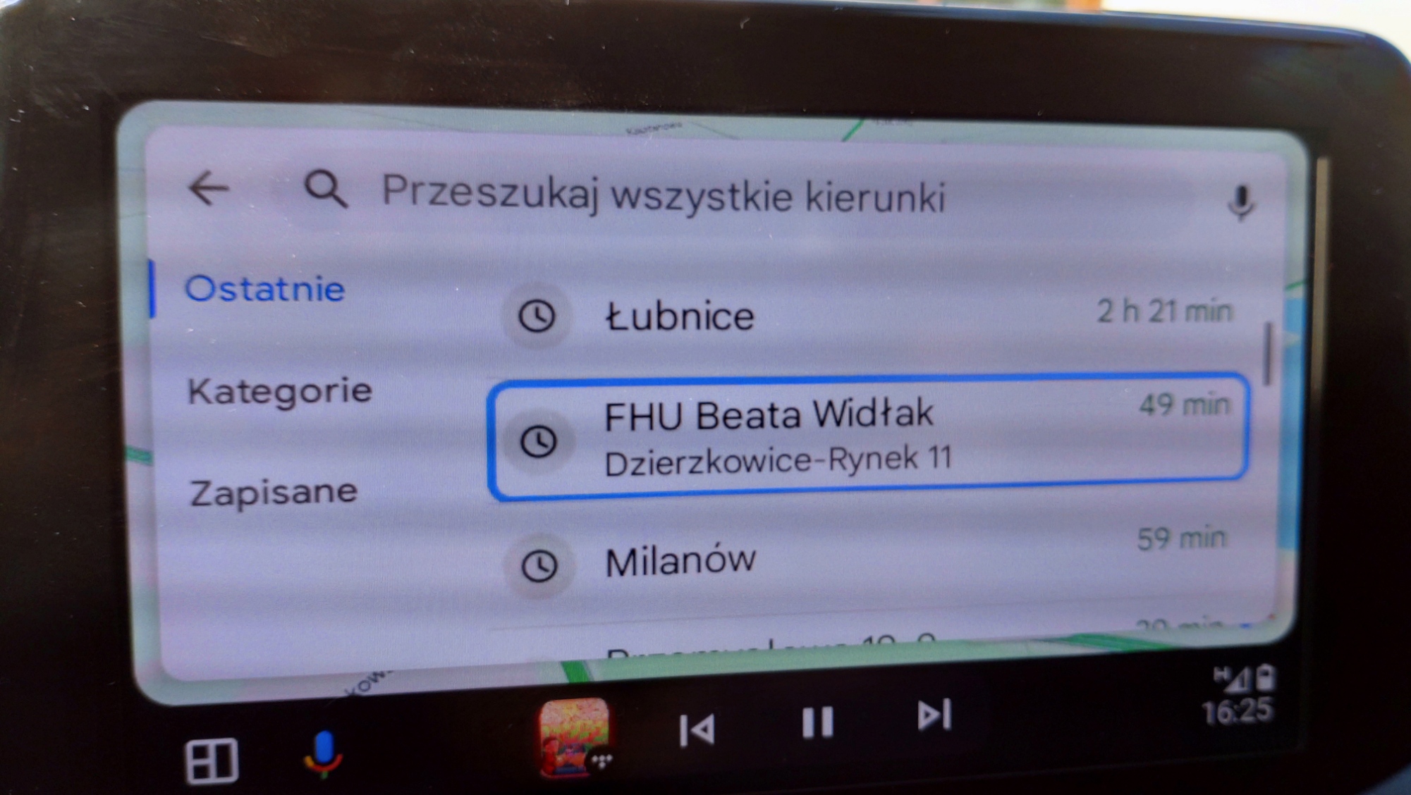

U mnie wygląda to tak jak niżej.
Wrzucę jeszcze zdjęcia z google maps z wyszukanym adresem jak twoim linku.
Dopisano 10 lip 2024, o 21:21:
Tak wyglądają mapy w wersji 74.
Jak dla mnie normalnie, jeśli czcionka miałaby być mniejsza, to dla mnie byłoby to mało czytelne już.
Jak dla mnie to jest ogromne i mając porównanie do v70 lub też AAWireless z DPI ustawionym na 120 (wg mnie optymalna wielkość dla 7") – nieakceptowalne.
Ale co kto lubi.
Po południu wrzucę porównanie v70/v74 i wartości DPI które mi najbardziej odpowiada.
Ale co kto lubi.

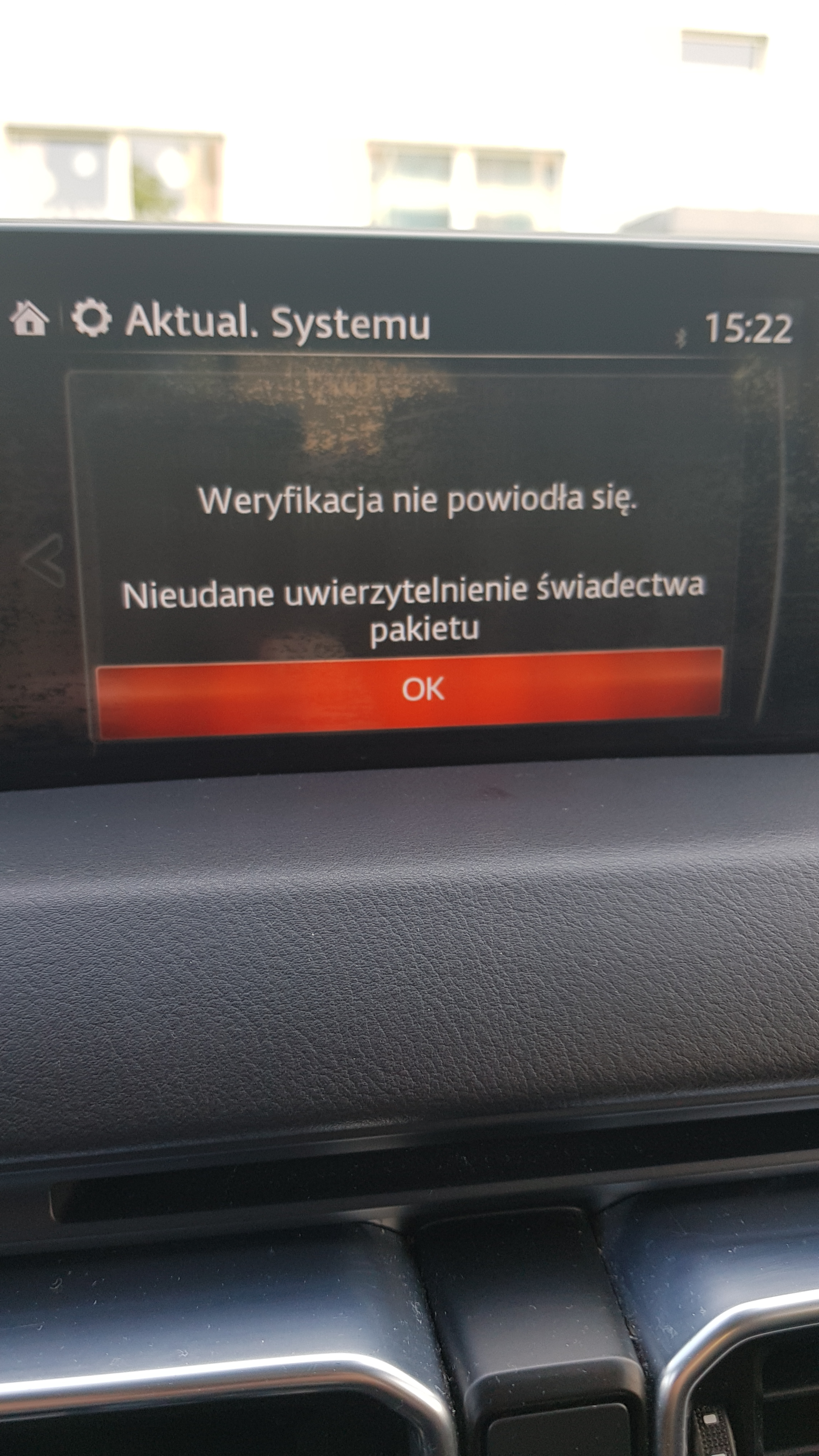

Witam , posiadam mazdę cx 5 2.2D z 2018 europa, wersja systemu 70.00.100 próbowałem wgrać 74.00.324A i 70.00.367A ale cały czas pojawia się komunikat "Weryfikacja nie powiodła się. Nieudane uwierzytelnianie świadectwa pakietu". Czy ktoś z forumowiczów miał taki lub podobny problem i jak go rozwiązał ?
