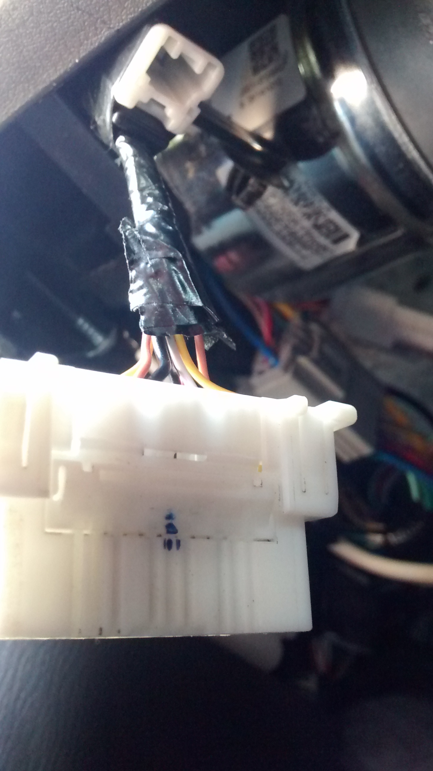

Postprzez simson12 » 29 kwi 2019, 19:53
w mojej Mazdzie przy gnieździe OBD jest dołączona kostka na dwa piny zdjęcie poniżej
Dopisano 29 kwi 2019, 19:55:
Czy ktoś ma taką kostkę w swojej Mazdzie ?
Dopisano 29 kwi 2019, 20:03:
brak zasilenia w OBD może brakuje mi jakiegoś bezpiecznika lub przekaźnika proszę o porównanie ze swoją Mazdą
w mojej Mazdzie jest dodatkowo kostka na 2 piny zdjęcie dodatkowej kostki
może brakuje mi jakiegoś bezpiecznika?

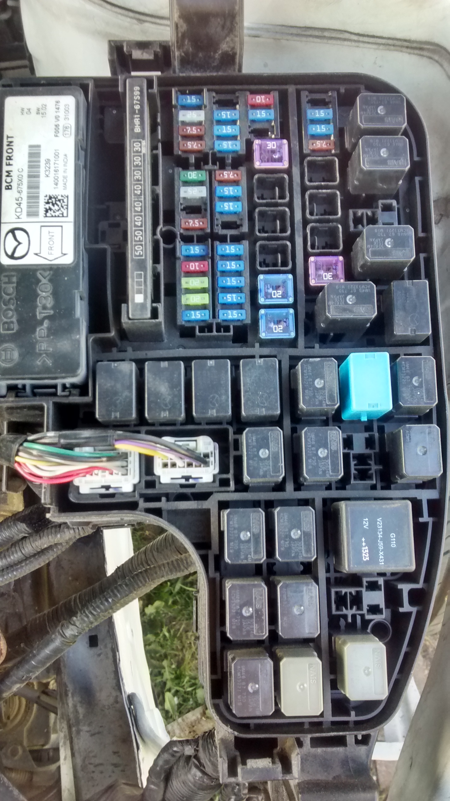

Postprzez darrecki » 3 maja 2019, 21:57
Sprawdzałeś bezpieczniki? To któryś z 7.5A. Nie ma po drodze żadnych przekaźników. Dodatkowa wtyczka ze zdjęcia też nie ma znaczenia. 12V wychodzi ze skrzynki z bezpiecznikami, przechodzi przez 7.5A bezpiecznik, jedną wtyczkę na słupku A i potem bezpośrednio do złącza OBD. Proste jak budowa cepa.

Postprzez simson12 » 4 maja 2019, 15:44
wszystkie bezpieczniki sprawdziłem i są ok
te pod maską i te w kabinie
czyli nikt nie ma więcej pomysłów ?
Dopisano 4 maja 2019, 16:29:
który to dokładnie bezpiecznik 7,5 ?
bo sprawdziłbym kable od bezpiecznika aż do OBD
może jest gdzieś przecięty

Postprzez simson12 » 6 maja 2019, 17:17
Witam problem został namierzony
dziękuje wszystkim za pomoc a w szczególności darrecki
podam usterkę może ktoś będzie miał do czynienia z takim imbecylem który obcina przewody 30 cm nad gniazdem OBD
u mnie przeciął 6 przewodów
tak się zabezpiecza przed kradzieżą ale nie myśli się przed użyciem OBD do odczytu błędów
