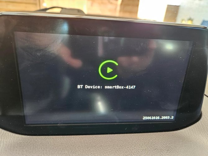

Postprzez pawel88cz » 11 gru 2025, 21:33
Ja zmieniłem swój hub z wersji P2.0 na P3.0 z bezprzewodowym AA.
Początkowo działało tylko po kablu, ale okazało się, ze mimo ustawień przełacznika (przewodowe/bezprzewodowe) brakowało jakieś aktualizacji i pokazywał się ekran z załacznika, albo komunikat na MZD Connect USB Smart podłaczono/odłaczono.
Jakby ktoś miał podobny problem, to zamieszczam instrukcję jak sobie z tym poradzić.
Musze przyznać, ze działa to dużo szybciej niż wersja P2.0 z AA Wirelless – sam czas uruchomienia jak i płynność są moim zdaniem lepsze. O ile na postoju P2 niby działało tak samo, ale podczas jazdy jakąś zwiechę i opóźnienie potrafiło złapać. No i nie ma problemu z łączeniem AA podczas używania kamery cofania – kilka razy w miesiącu miałem sytuację, że jeśli połączenie AA nastapiło podczas cofania (widok z kamery na ekranie), to po wrzuceniu D robił się czarny ekran, muzyka grała z AA, ale był brak obrazu, jakby brakowało wywyłania ekranu. Pomagało odłaczenie AAW od portu USB co skutkowało ponownym połaczeniem i ok, ale też pomagało zatrzymanie samochodu, wrzucenie R a potem D i widok AA już był.
https://www.reddit.com/r/AndroidAuto/co ... c_android/
Tu jest tłumaczenie najważnieszej instrukcji. U siebie musiałem skorzystać z Wifi_direct, co jest dalej w tym poście opisane.
Miałem dokładnie ten sam problem! Rozwiązałem go, korzystając z tego poradnika: https://www.msxttly.com/blogs/news/abou ... ot-connect
Generalnie rzecz biorąc, musisz zaktualizować zainstalowaną maszynę do najnowszej wersji.
Dostałem również od sprzedawcy zestaw instrukcji, więc wkleję je tutaj, ale przewodnik pomógł mi bardziej, ponieważ wymaga połączenia z urządzeniem za pośrednictwem sieci Wi-Fi, ale także przeprowadzenia aktualizacji przy użyciu danych telefonu.
Podłącz telefon do sieci Wi-Fi huba. Identyfikator SSID zawiera ciąg smartBox_xxxx.
Hasło powinno wyglądać następująco: 88888888.
2. Otwórz przeglądarkę w telefonie i przejdź do adresu IP 192.168.1.101
3. Wyszukaj opcję „Aktualizacja” i zainstaluj wszystkie nowe aktualizacje. Nie będziesz mieć połączenia z internetem i musisz wykonać następujące czynności:
Przejdź do „Ustawienia” –> „WLAN” –> „WLAN Direct” na swoim telefonie komórkowym i połącz się z urządzeniem „smartBox_xxxx”
5. W trybie WLAN Direct powinieneś móc odświeżyć stronę 192.168.1.101.
6. Po zainstalowaniu aktualizacji spróbuj sparować telefon z hubem w normalny sposób, pozostawiając Wi-Fi włączone w tle i nie łącząc się z siecią domową. Upewnij się również, że przełącznik jest w pozycji 2.
Tu jest link do modelu P3.0 https://pl.aliexpress.com/item/10050079 ... pt=glo2pol
taki ekran i się nie łączy dalej bezprzewodowo

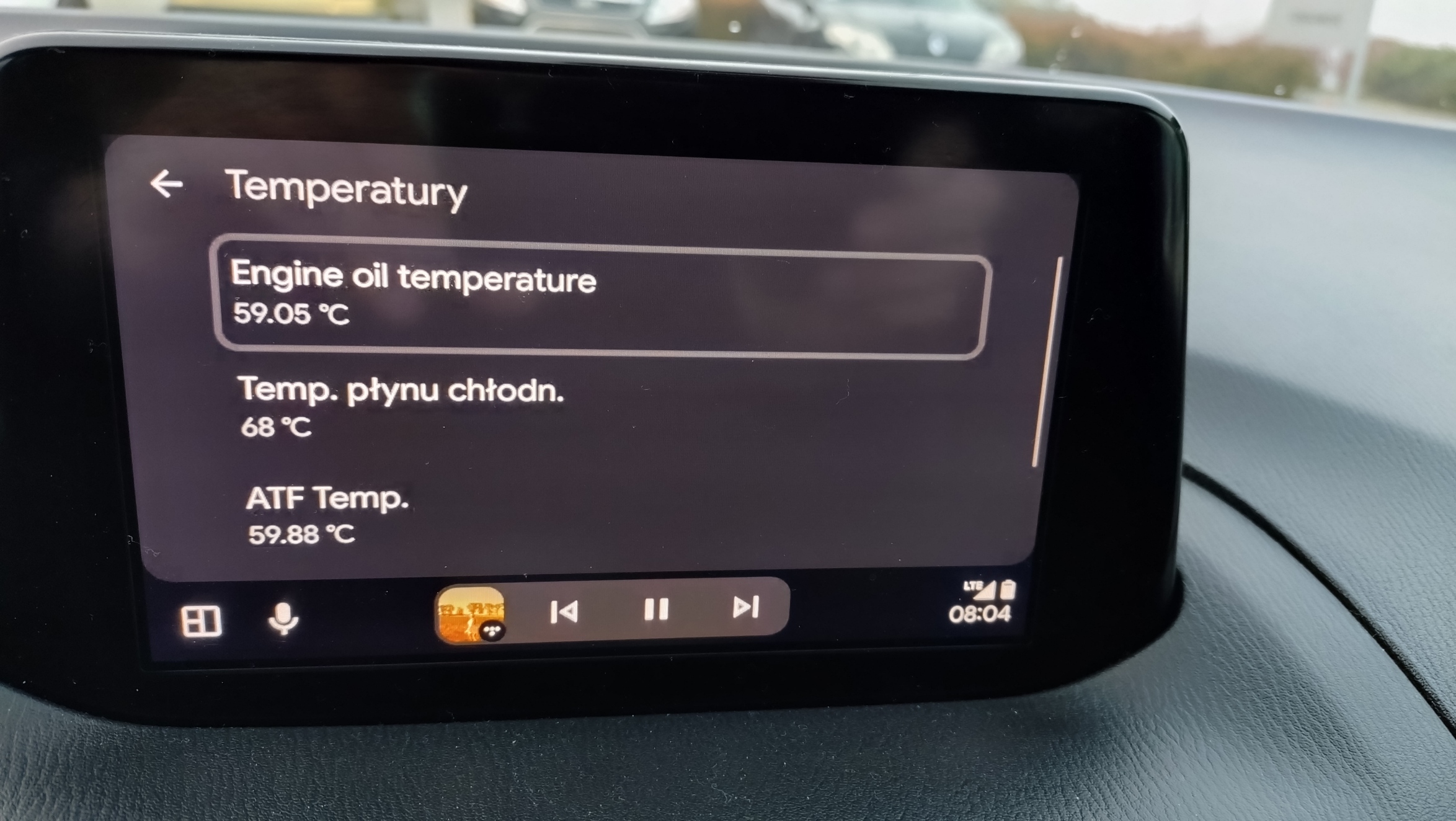

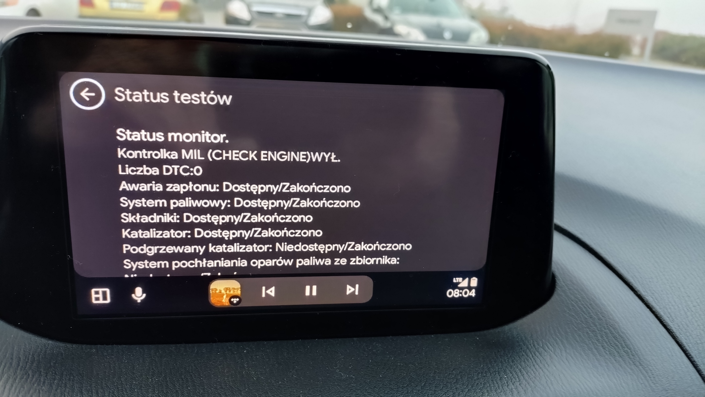

Postprzez pawel88cz » 18 gru 2025, 23:41
Cześć,
Polecam aplikację Car Scanner, ponieważ działa na Android Auto.
Jedyne co jest potrzebne, to adapter OBD2 na bluetooth oraz aplikacja, nawet wersja darmowa.
Ja miałem adapter po Wifi i działało mi to, jeśli z Android Auto połączyłem się po kablu a adapterem po wifi.
Zakupiłem więc najtańszy adapter OBD2 BT za 11 zł i hula. Samo się łączy, nic nie trzeba robić.
Oczywiście dostępne są tylko pomiary, nie można odczytywać błędów ani kasować z ekranu samochodu, działa tylko lista testów, ale i tak uważam że działa spoko. Po zainstalowaniu ze sklepu Google Play sam się pojawia w aplikacjach Android Auto.
Darmowa wersja pozwala na stworzenie 3 ekranów.
Tak mi się to spodobało, że wykupiłem pełną wersję na zawsze za 25zł – mam już 10 ekranów skonfigurowanych. Wyłączone są też reklamy, które w wersji darmowej w sumie poza paskiem na dole w telefonie (na ekranie samochodu nie ma wcale) w niczym nie przeszkadzają.
W ogóle ta aplikacja jest dużo lepsza niż Torque. Ostatnio nie mogłem się połączyć, zainstalowałem tą i od razu, nawet ten adapter za 11zł od razu zaczął działać.
Kupiłem go też, bo jest malutki i nie przeszkadza w niczym podczas użytkowania samochodu.
Fajnie, że jest opcja demo, która pozwala na podstawie ostatniego połączenia stworzyć sobie nowe ekrany, np. będąc w domu (pokazuje dostępne czujniki, pomiary jakieś losowe, ale działają pomiary prawidłowo po podłączeniu do samochodu).
Aha żeby działało sensownie, to nie ma co dodawać więcej niż 3 pomiary na ekran. Lepiej zrobić więcej ekranów. Można nawet 8 czy dziesięć pomiarów dać na ekran, ale kiepsko działa przewijanie (mieszczą się tylko 3 pomiary na ekranie), niekiedy uda się przewinąć trochę, a innym razem wraca na samą górę. Nawet w ustawieniach CS jest opcja ograniczenia liczby pomiarów na ekranie (zalecane 4), ale dla tego ekranu idealnie jest 3.
