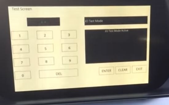

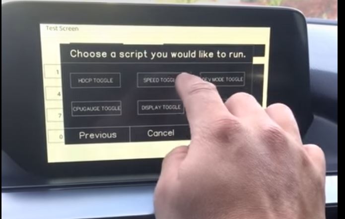

Znalazłem taki oto film na YouTube – omawią wjeście w tryb testowy systemu infotainment Mazdy, a następnie uruchomienie skrytpu wyąłczającego blokowanie ekranu dotykowego podczas jazdy.
Nie wiem w jakiej to Mazdzie było nagrane... ale w mojej CX3 również można przejsć w tryb testowy (przytrzymanie Fav+Mute+Music), niestety dalej przejsć nie można (20 sek trzymanie DEL nie włącza JCI test mode).
Interesuję się tym ze względu na prawdopodbną możliwość odblokowania w tym trybie automatycznego ryglowania drzwi. Czy ktoś ma może jakieklowiek informacje na ten temat w odniesieniu do CX3?

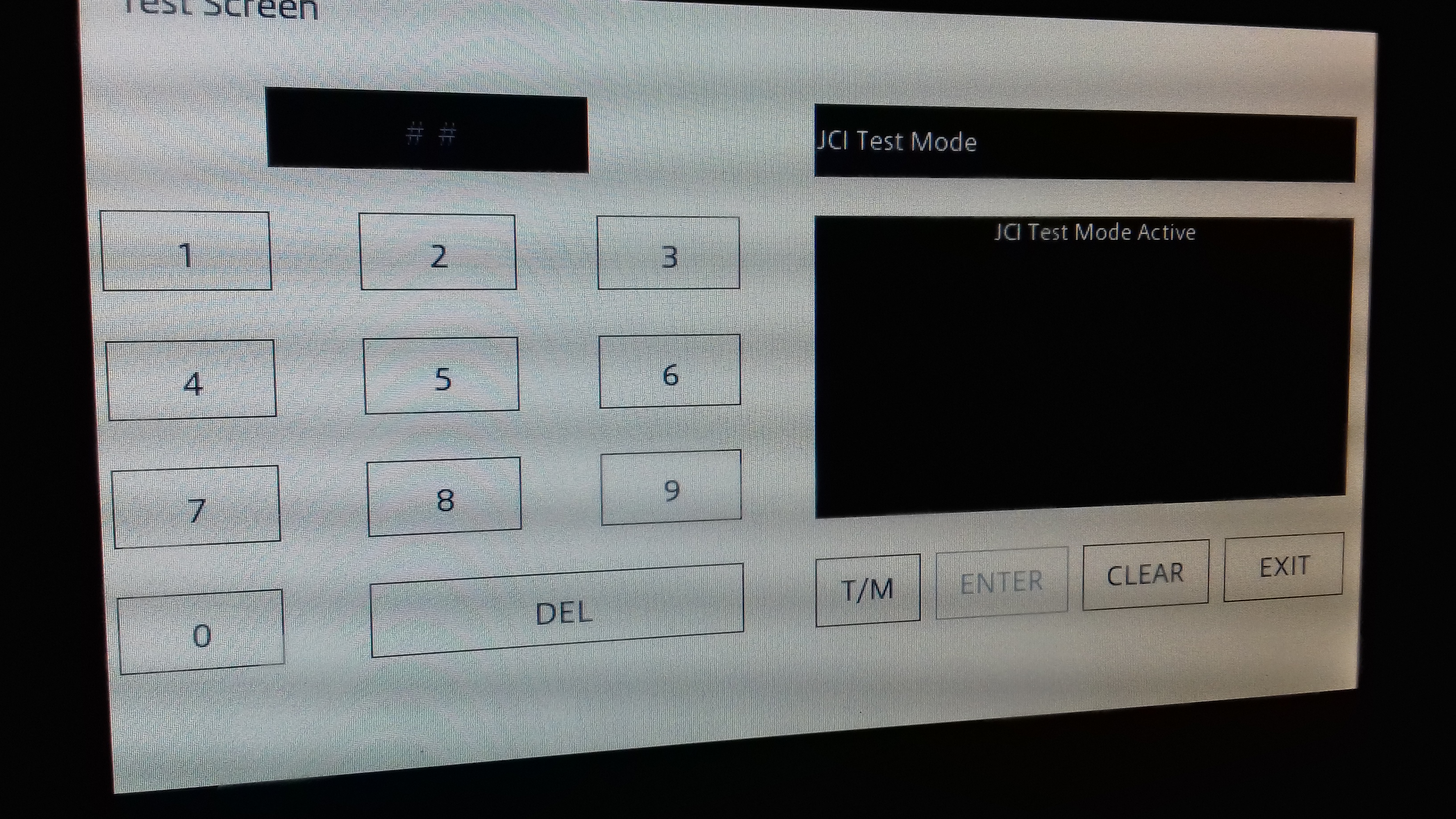

Tak, mnie się udało 5 min. temu, innym sposobem :) ,zaraz dam fotki i powiem co? i jak?
Zamiast trzymać klawisz Deel 20 sek. ( u mnie nie działa) wystarczy nacisnąć raz klawisz T/M po prawej i mamy ekran jak na foto 2 .
Na filmiku nie ma tego klawisza T/M , mam nadzieję że pomogłem? :)
Więcej nic nie robiłem, ekran dotykowy mam już odblokowany a z "marszu" nic nie chcę ruszać :D

Może jeszcze ktoś potwierdzi lub zaprzeczy? istnienie tego "guzika" T/M, bo jeśli jest tylko u mnie to może przez różne modyfikacje wgrane? :) , chociaż wątpię...
Szkoda że nie pomogłem :(
Ale przynajmniej wiem że u mnie wszystko jest OK <spoko>
Dopisano 6 lut 2019, o 17:36:
Podczas aktualizacji zrobiłem dokumentację zdjęciową :) i okazuje się że "tajemniczy" guzik już tam był w poprzedniej wersji oprogramowania (fabrycznej) :D
Dopisano 6 lut 2019, o 23:33:
Coś mi się wydaje że tak jak podejrzewałem wcześniej ten guzik "dodał" się u mnie przez wgrywanie wcześniej różnych tweak-ów :D W każdym razie super "działanie uboczne" :D

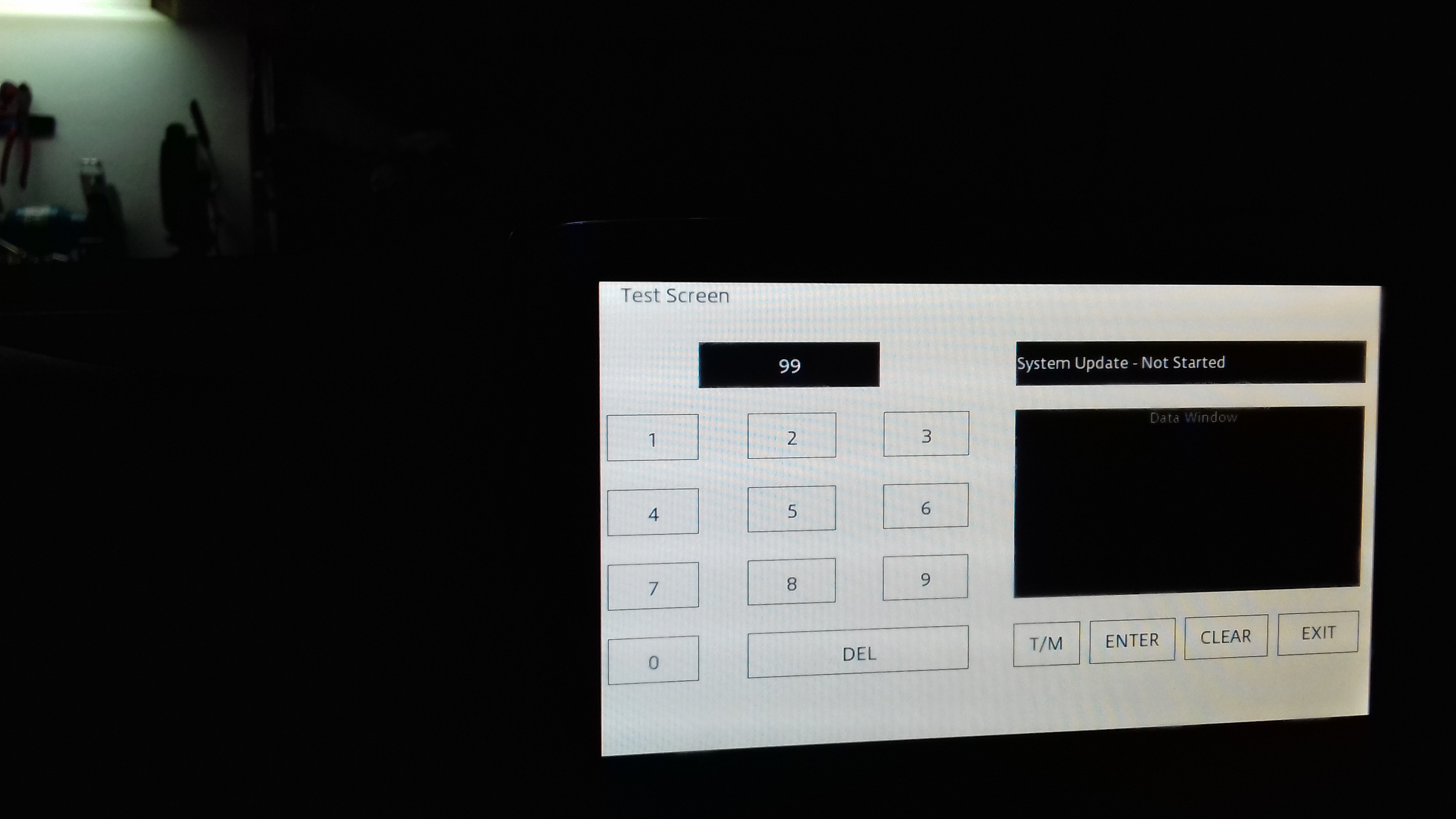

Znalazłem coś takiego ostatni screen.
Dopisano 7 lut 2019, o 12:09:
Czy ktoś z kolegów-koleżanek może jeszcze sprawdzić jak w jego autku wygląda ekran Test Screen ?,czy jest guzik T/M?
To tylko naciśnięcie trzech guzików i powrót, nic się nie stanie :) . Ja jak trzeba komuś coś sprawdzić to "latam" do garażu od razu i czasem więcej niż jeden raz ,a nie mam pod domem :(

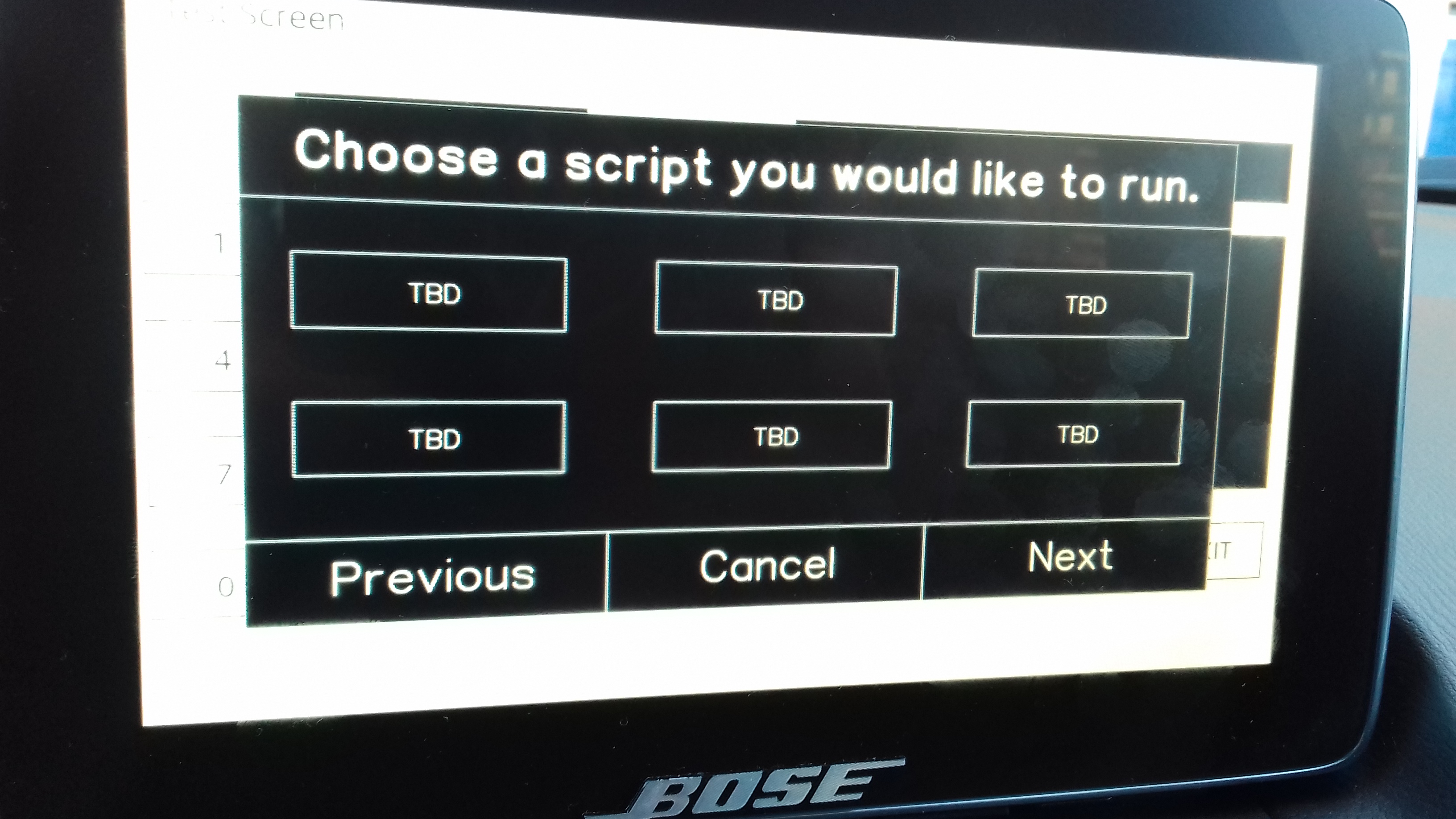

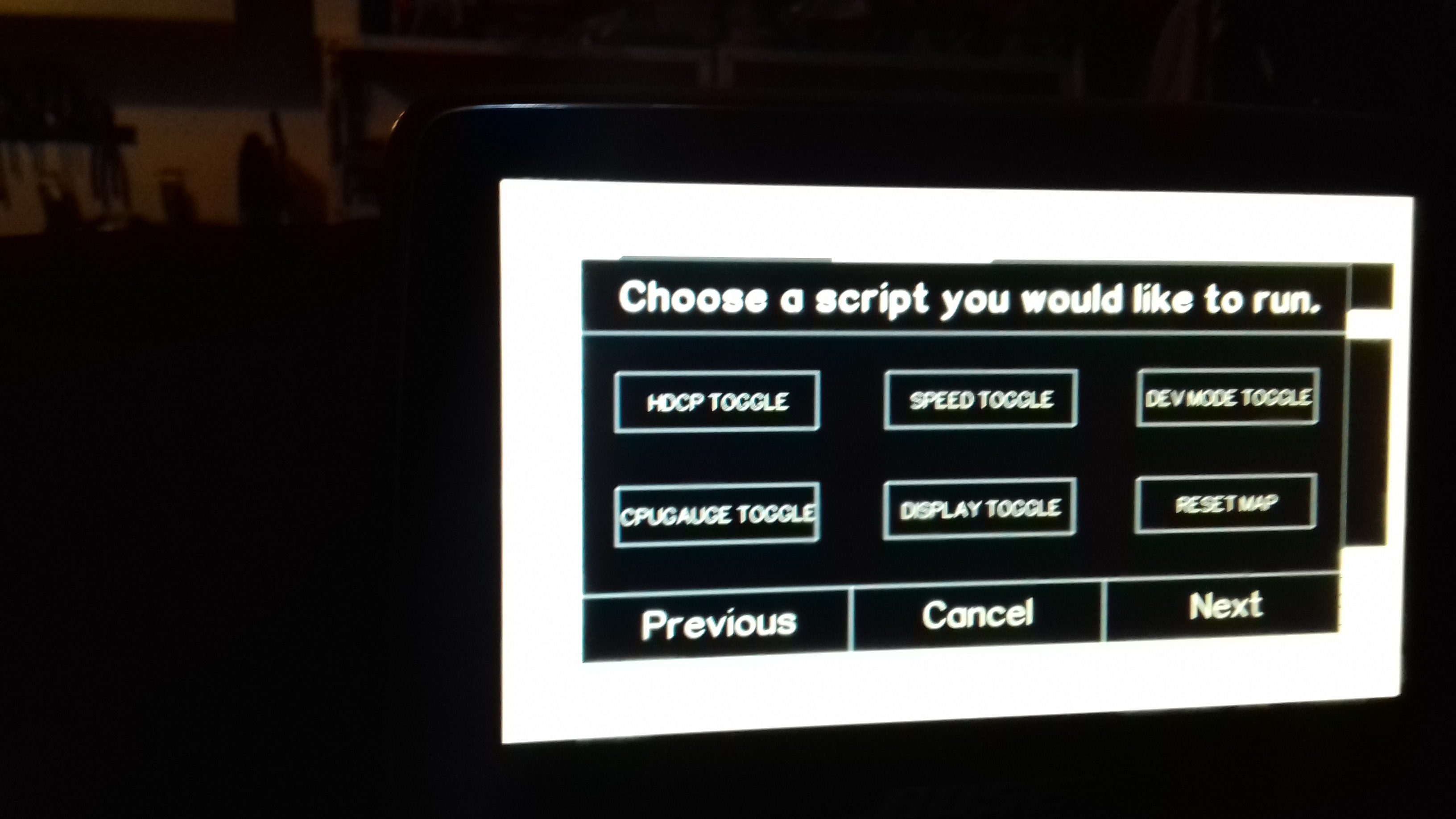

Dla tych ciekawych :) , tak wyglądają dalsze ekrany JCI
