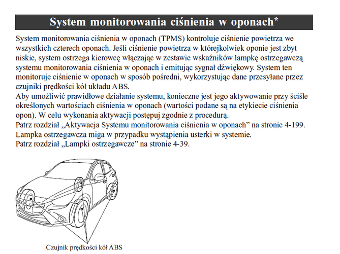

Dopisano 23 wrz 2024, 16:32:
Złota łopata murowana, ale żeby było i nie zniknęło ;)
Temat czujników definitywnie wyjaśnia instrukcja obsługi Mazdy 2 DJ.
