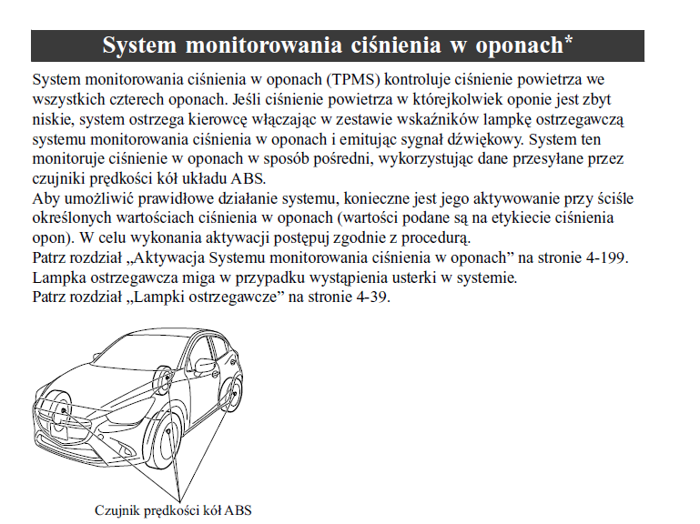

W ASO powiedzieli mi, że te czujniki (TPMS) działają tak, że komputer porównuje prędkość koł i na tej podstawie decyduje, czy gdzieś jest mniej powietrza.

Mazda w tym modelu nie stosuje czujników i nie mam to nic wspólnego z wersją wyposażenia.
Jest system monitorowania ciśnienia oparty o czujniki ABS.

Dopisano 23 wrz 2024, 16:32:
Złota łopata murowana, ale żeby było i nie zniknęło ;)
Temat czujników definitywnie wyjaśnia instrukcja obsługi Mazdy 2 DJ.
