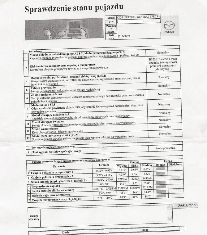

Postprzez LosAmigos » 1 wrz 2013, 20:57
Skan jaki dostałem od gazownika (gościo był w aso w mazda wawa).

Postprzez Grucha » 2 wrz 2013, 08:56
Lambda jest uwalona z tego co widać

Postprzez LosAmigos » 7 wrz 2013, 23:38
Byłem w aso. Przeprowadzono diagnostykę itd. Generalnie nie ma żadnych błędów (zero sondy lambda, zero złej kompresji). W związku z "falującymi obrotami" przeczyszczono przepustnicę i od razu jest poprawa! Auto w ogóle nie gaśnie <jupi> (tak na benzynie, jak i na gazie). Auto teraz nawet trochę lepiej i szybciej wkręca się na obroty i żwawiej przyspiesza.
