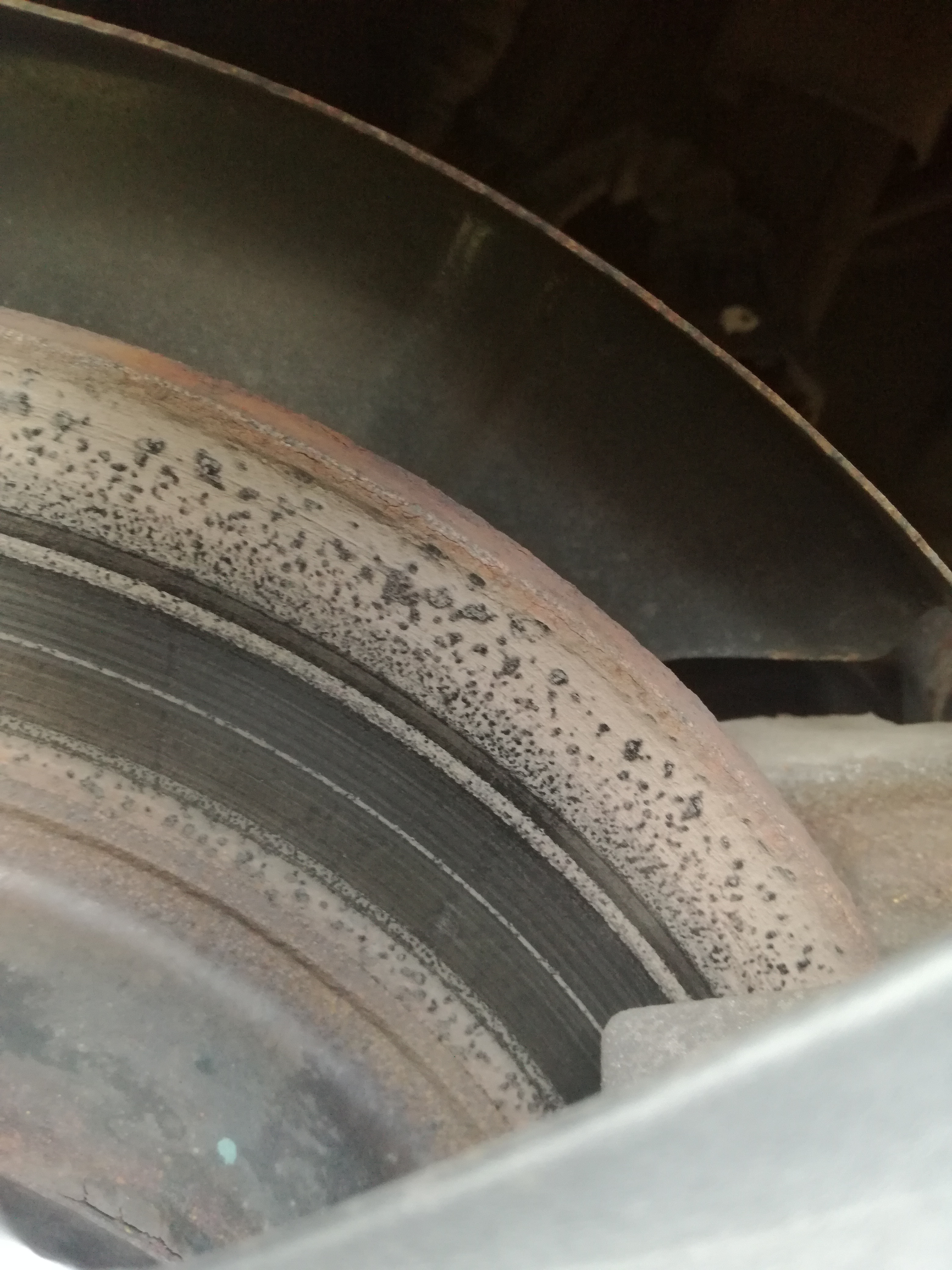

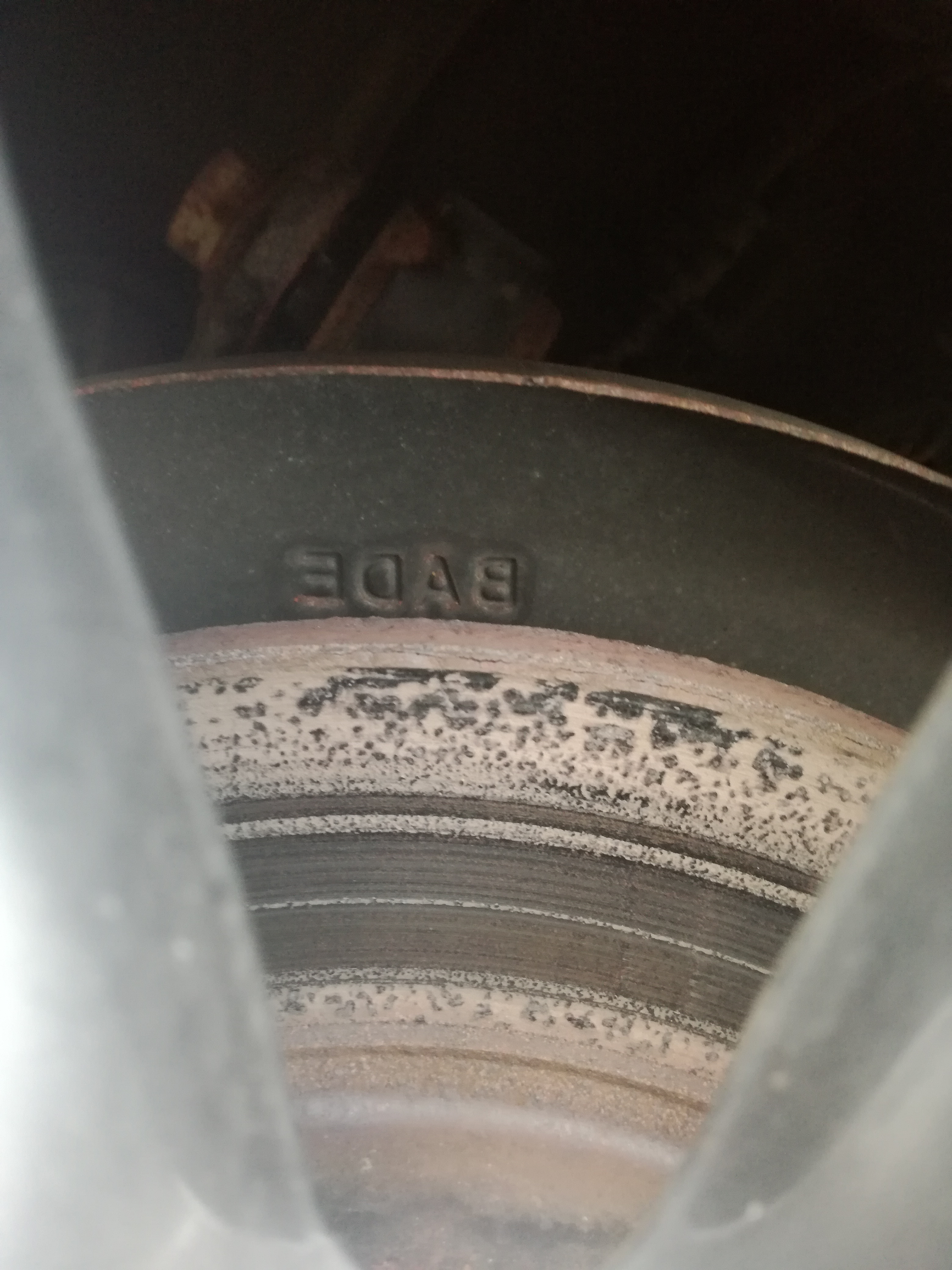

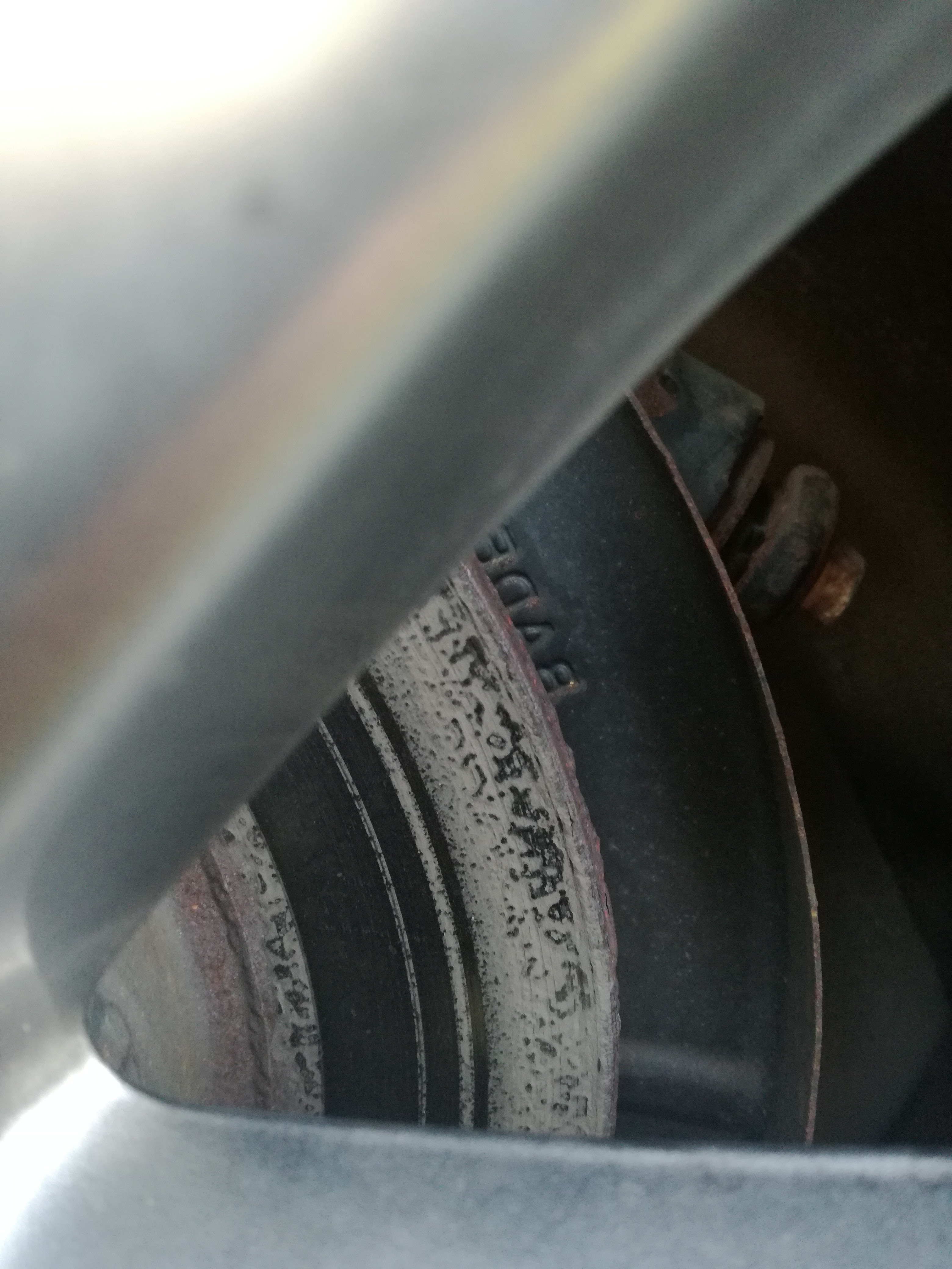

Postprzez Snowe » 2 lip 2019, 14:47
U mnie po ponad dwóch latach użytkowania powierzchnia tylnych tarcz hamulcowych wygląda jak poniżej (tarcze i klocki nadal te same, które były przy odbiorze mazdy z salonu, żadnego demontażu sam nie uskuteczniałem). Sądząc po grubości niezebranej warstwy na tarczy, od jakiegoś czasu problem musi już występować – o ile nie od nowości, bo problemem jest chyba sam montaż elementów. Sam przyznam, że nie zwracałem wcześniej uwagi na stan tarcz, więc nie wiem od kiedy problem występuje. 4 miesiące temu byłem na serwisie w ASO, grubość klocków niby mierzyli, o stanie tarcz nic nie mówili.
Ktoś miał podobną sytuacje? :)

Snowe napisał(a):U mnie po ponad dwóch latach użytkowania powierzchnia tylnych tarcz hamulcowych wygląda jak poniżej (tarcze i klocki nadal te same, które były przy odbiorze mazdy z salonu, żadnego demontażu sam nie uskuteczniałem). Sądząc po grubości niezebranej warstwy na tarczy, od jakiegoś czasu problem musi już występować – o ile nie od nowości, bo problemem jest chyba sam montaż elementów. Sam przyznam, że nie zwracałem wcześniej uwagi na stan tarcz, więc nie wiem od kiedy problem występuje. 4 miesiące temu byłem na serwisie w ASO, grubość klocków niby mierzyli, o stanie tarcz nic nie mówili.
Przecież klocek ci nie przylega całkowicie do tarczy – coś takiego to od razu do serwisu !!!????

Postprzez MichG » 30 lip 2019, 18:04
Gepard007 napisał(a):Witam wszystkich.
Jestem tu nowy.
Po 73 k km zjechałem oryginalne tarcze i klocki hamulcowe (Ferodo) miały oznakowanie współczynnika tarcia FF. Założyłem komplet na przód firmy Textar – klocki GF czyli przy zimnych lepszy współczynnik tarcia niż oryginał. Na razie docieram, przejechałem ok 200 km z delikatnym hamowaniem. Brak odgłosów czy piszczenia. Oczywiście oryginalne płytki z klocków przełożyłem do nowych i wymieniłem smar ceramiczny w prowadnicach zacisku. Napiszę później jak się sprawdzają. Jaki macie współczynnik tarcia u innych producentów? Oznaczenie jest na klocki.
Pozdrawiam serdecznie.
Cześć.
Miałem ten sam problem. ASO w ramach gwarancji przetoczyło tarcze (na osiach), czyli zebrali trochę nalotu. To oczywiście nic nie dało. Wymieniłem za własną kasę klocki i problem zniknął, tzn. nie są tak zardzewiałe, są gładkie, chociaż nie tak lśniące jak prżód.
Tyle z moich doświadczeń :–).

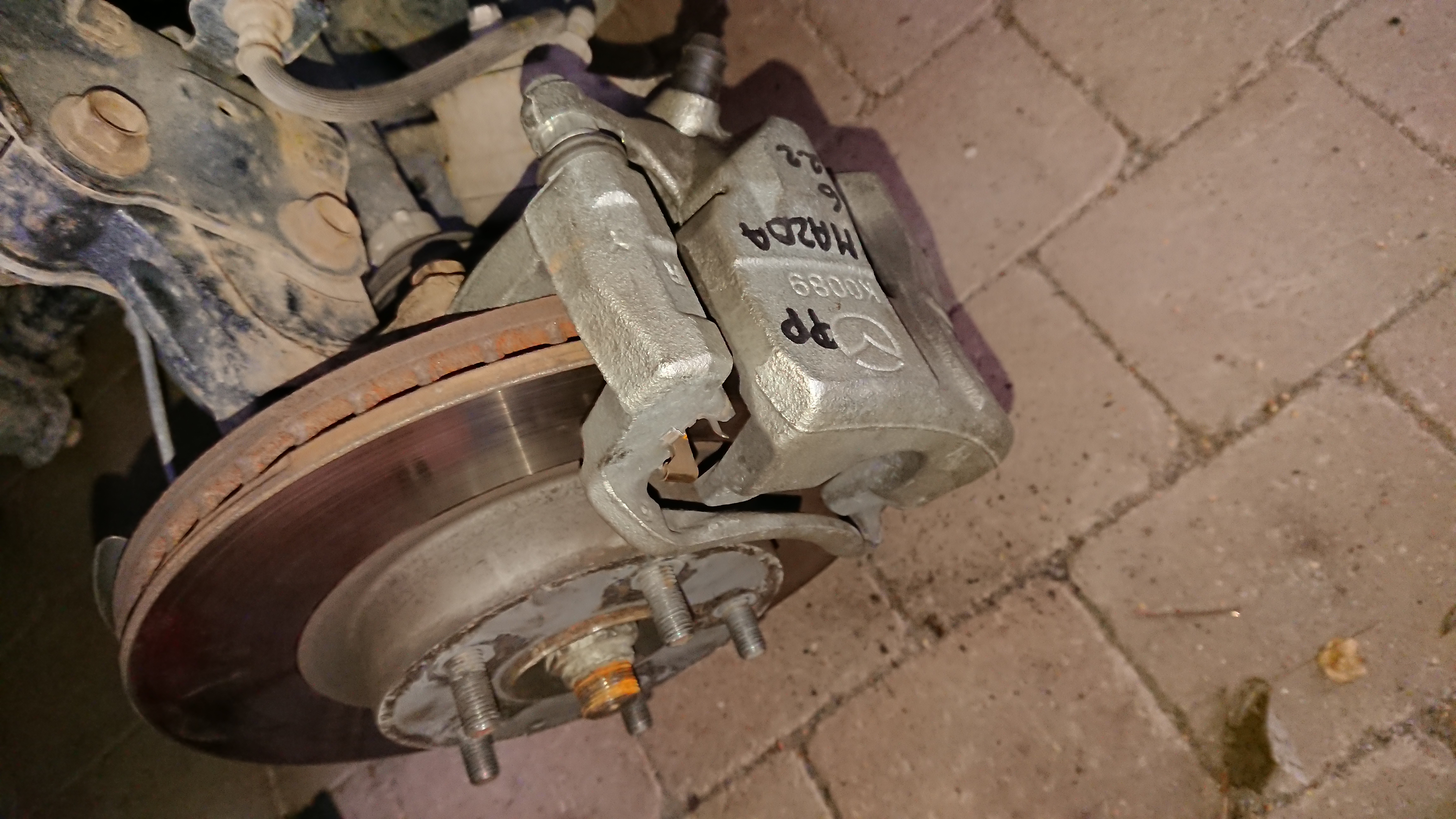

Postprzez child » 31 lip 2019, 20:17

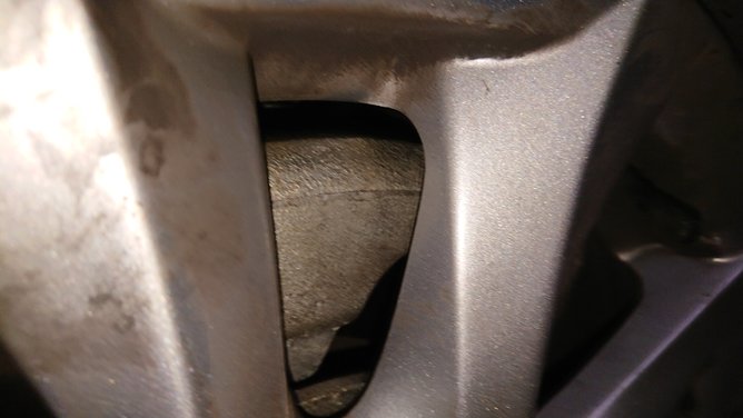

No i sprawdziłem ten zacisk od GJ na felgach 16" i... mieści się <jupi>
Po założeniu bez opony:
Prześwit od góry wyraźnie się zmniejszył (z ponad 2cm do ok. 7mm):
Po założeniu koła oglądałem z każdej strony, z której było coś widać. Pomierzyłem (na ile się dało) suwmiarką i nie znalazłem żadnego prześwitu mniejszego niż 5mm. Najbardziej się zmniejszył ten od góry/dołu (zależy, jak się koło obróci ;)), ale i tak jest spory. Obracałem kołem i nic nie tarło. Ponieważ wszystko jest zamocowane na sztywno do zwrotnicy, więc nie wydaje mi się, żeby mógł się pojawić problem w trakcie jazdy, ale może niech się wypowie ktoś, kto ma jakieś pojęcie w temacie :)
Teraz zostało mi kupić resztę złomu – drugi zacisk, tarcze i klocki i szaleć :) Swoją drogą – jeśli najbardziej zależy mi na tym, żeby tarcze się nie przegrzewały (np. przy kilkukrotnym hamowaniu na autostradzie), to chyba najlepiej nawiercane?

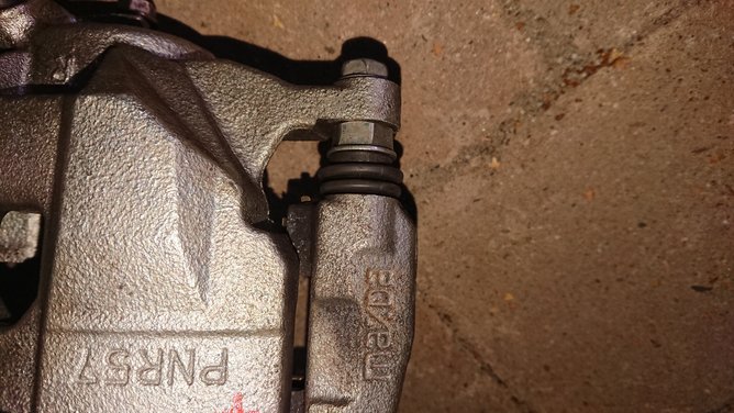

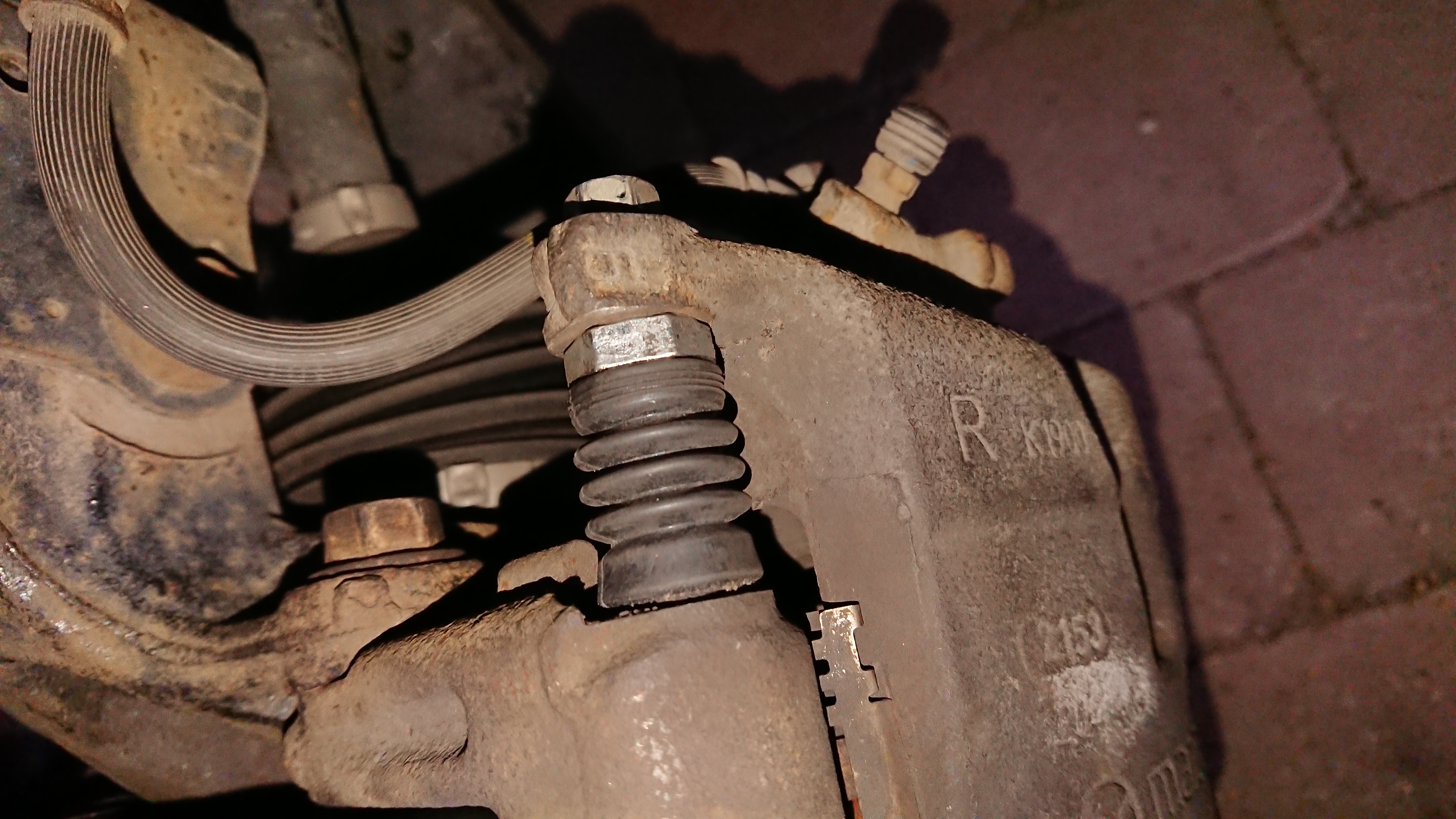

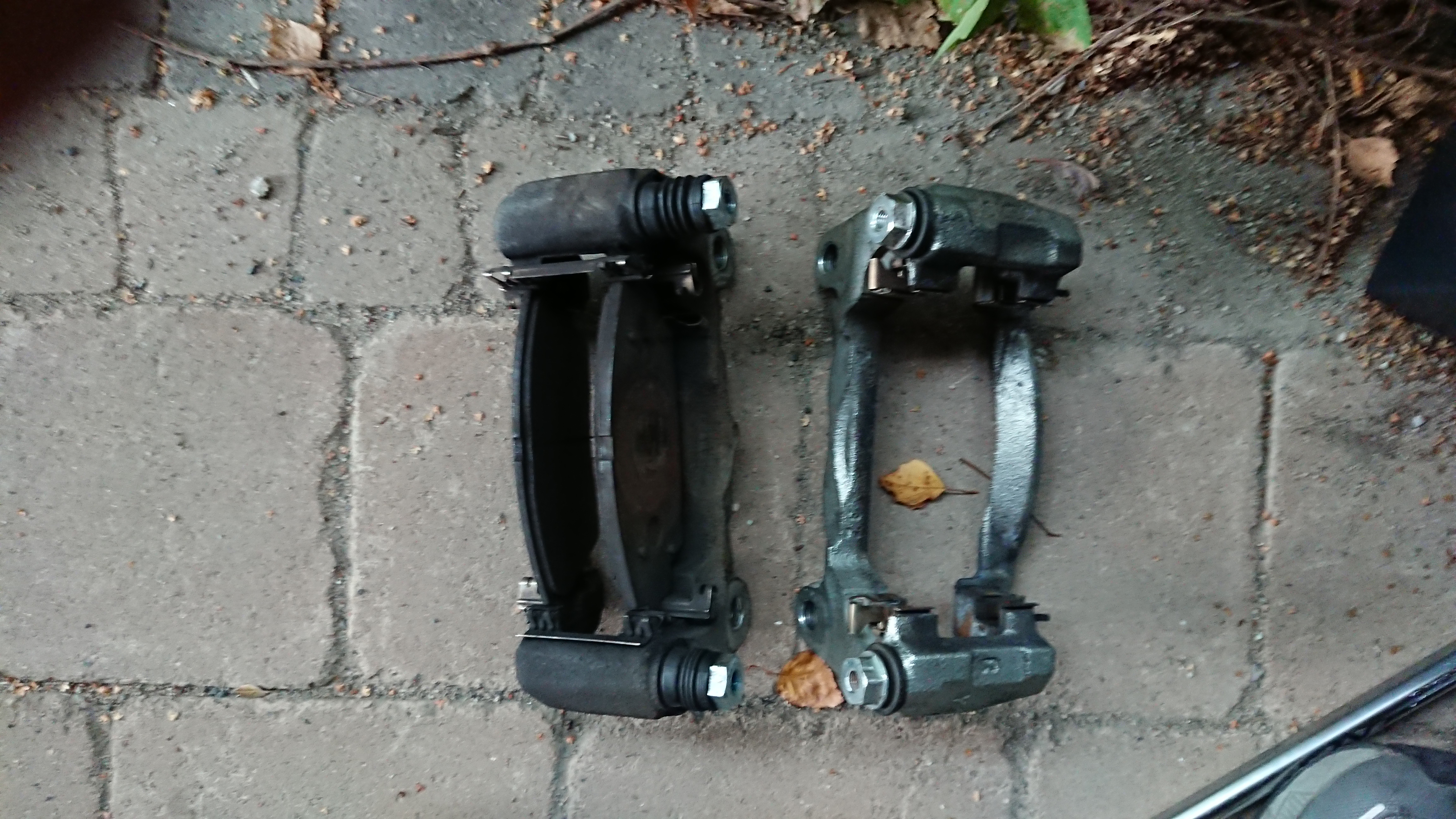

Różnice
Tutaj jarzma obok siebie (ogólnie zawsze wszystko to, co zardzewiałe i brudne jest oryginalne z M3). Co ciekawe, rozstaw prowadnic w nowym jest mniejszy.
Prześwit wewnętrzny jarzma (czyli miejsce na tarczę): stare – 29mm, nowe – 33mm.
Średnica tłoczka – stary 52mm, nowy 56mm
Bardzo się różni długość osłon prowadnic, a więc ich skok (czy jak to tam nazwać).
Stara:
Nowa:
