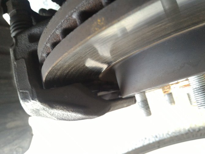

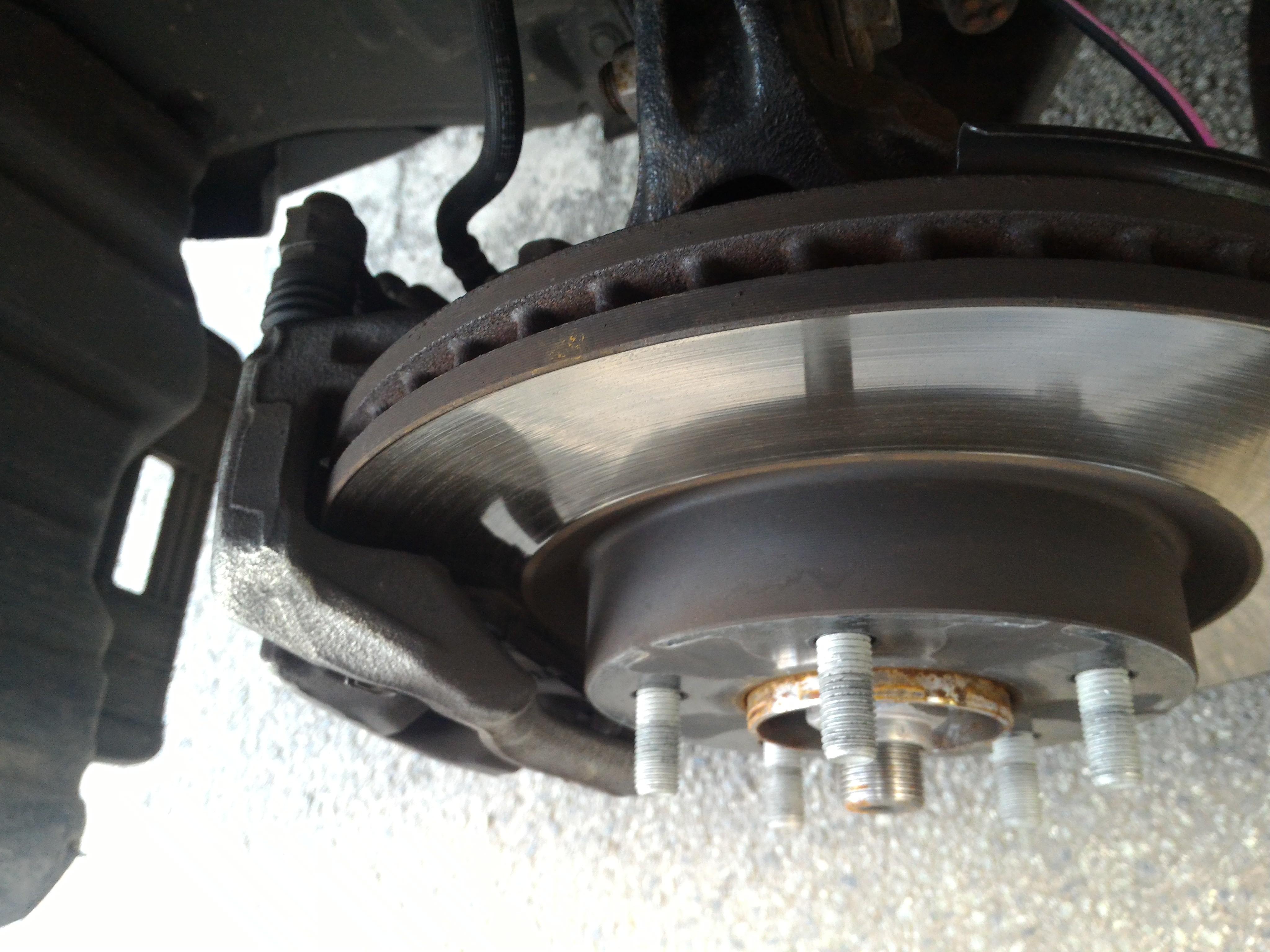

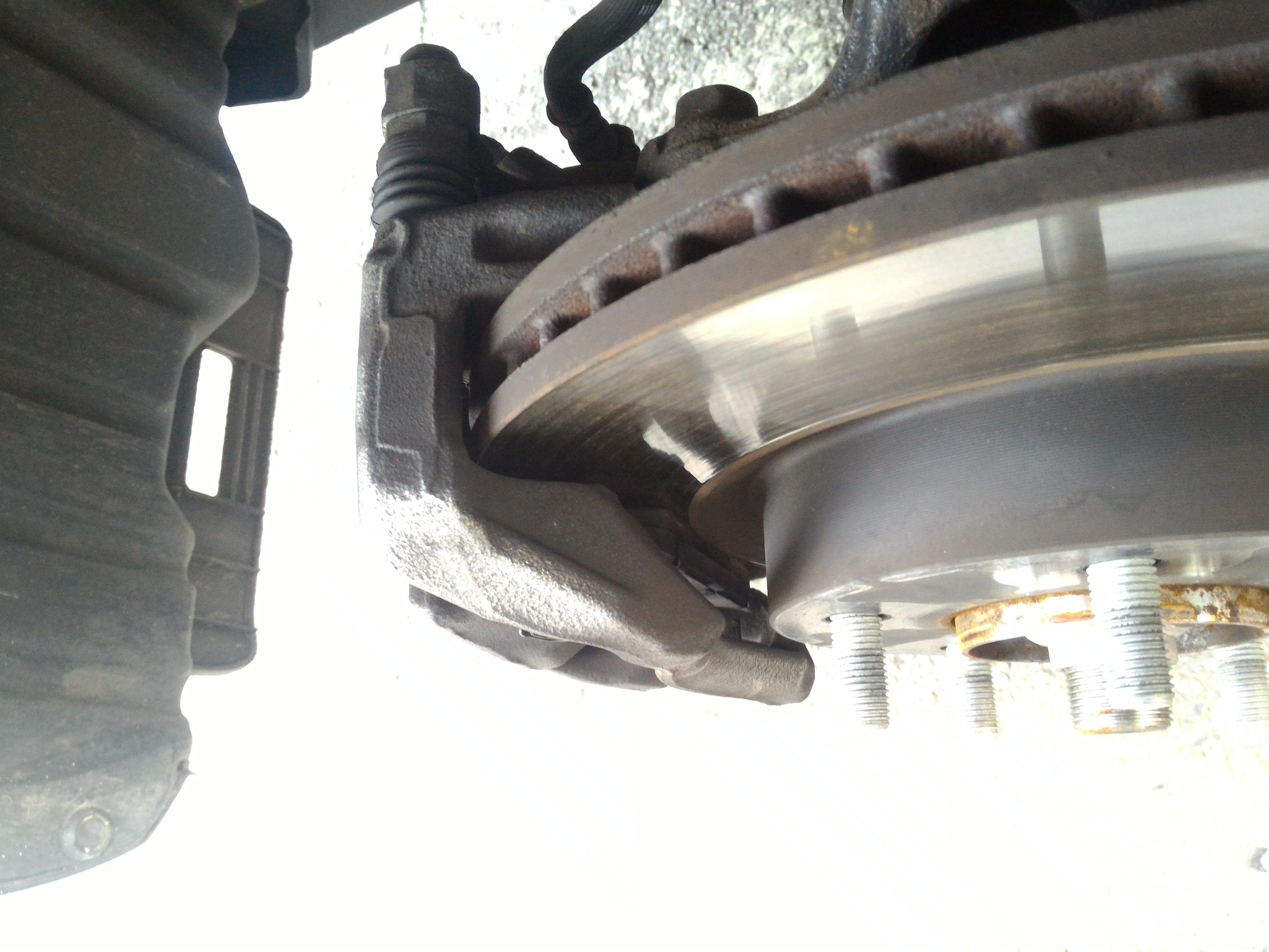

Postprzez Marianek » 5 sie 2016, 11:29
Moja ma dwa przeglądy za sobą, z tego na żadnym nie było zastrzeżeń do klocków i tarcz.
Moim zdaniem gdzieś kolo 7000 może i więcej będą miał wymianę.
Tak wyglądały przy 34000 teraz mam lekko ponad 39000.

Postprzez Wojtek » 5 sie 2016, 16:15
Jak duży jest rancik na każdej stronie tarczy?
Posty: 17525 (110/485)
Postprzez Marianek » 6 sie 2016, 16:47
Tak jak widać na na zdjęciu, nie ma więcej jak milimetr. Dosłownie na paznokcia. Na tylnej osi jeszcze mniej.

Postprzez Wojtek » 6 sie 2016, 18:28
Marianek napisał(a):Tak jak widać na na zdjęciu, nie ma więcej jak milimetr.
Pytam, bo na zdjęciu widać tylko jedną stronę... Jeżeli masz (jak sam wspomniałeś) prawie 1 mm, to sprawdź wewnętrzną stronę tarczy... Jeżeli jest tam również prawie 1 mm, to znaczy, że masz już tarcze do wymiany. Maksymalny ubytek na grubości tarczy to właśnie 2 mm

Postprzez Marianek » 6 sie 2016, 20:25
Z tylu podobnie, nie ma nawet milimetra. Jak weźmie się palcem to ledwo masz wyczuwalny rant. Madzia miała 2 miesiące temu przegląd, na kontroli układu hamulcowego nie wskazano wymiany. Sprawdzone na 100% . W wolnej chwili zmierzę dokładnie. Tarcze na pewno nie do wymiany, wiem jak wyglądają takie które trzeba zdejmować już :)

Postprzez darrecki » 8 sie 2016, 10:15
Marianek, te twoje tarcze wyglądają jak igiełka. U mnie o ile rant jest minimalny, może 0.5mm, to sama powierzchnia nie jest już tak gładka.
