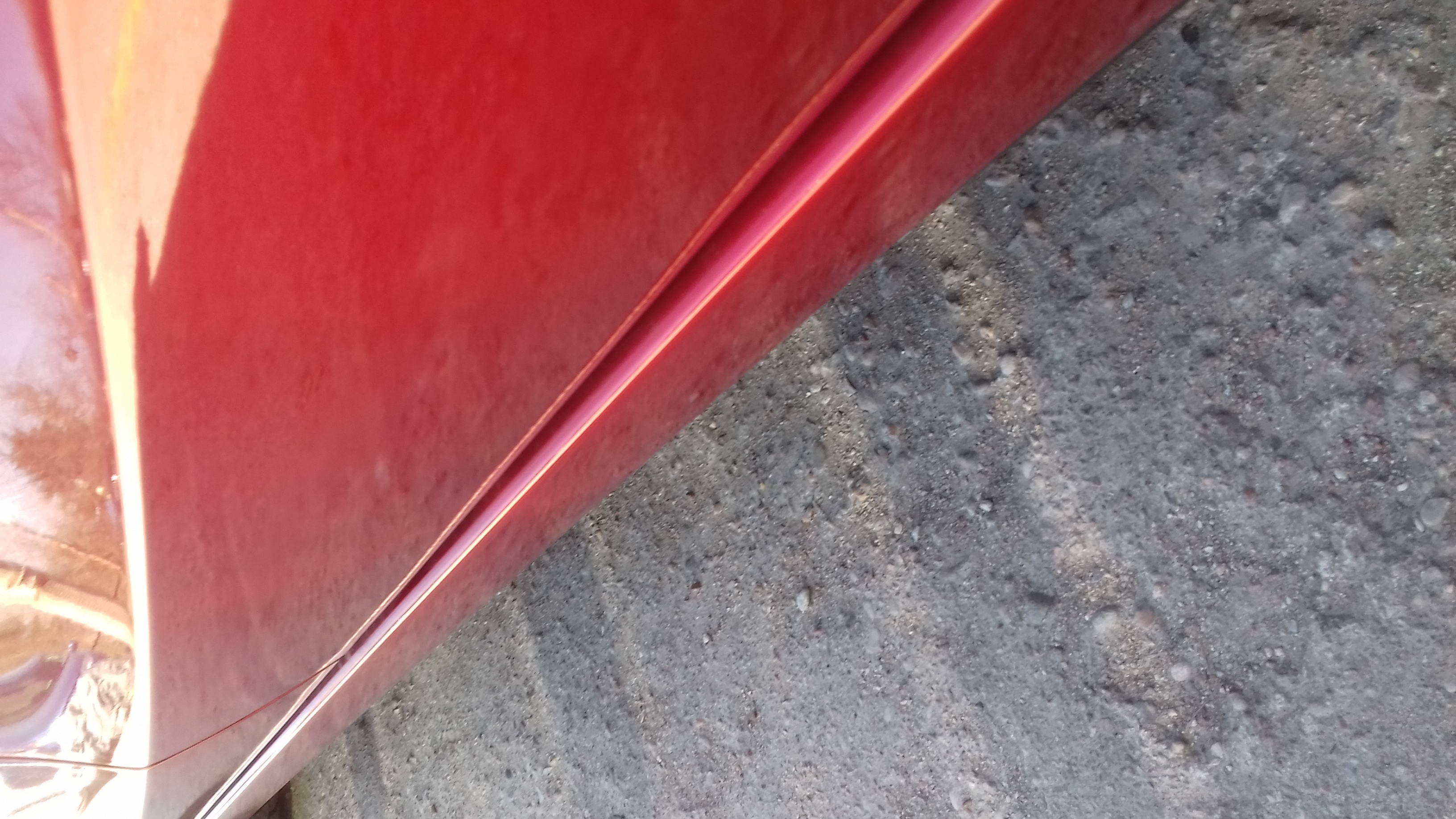

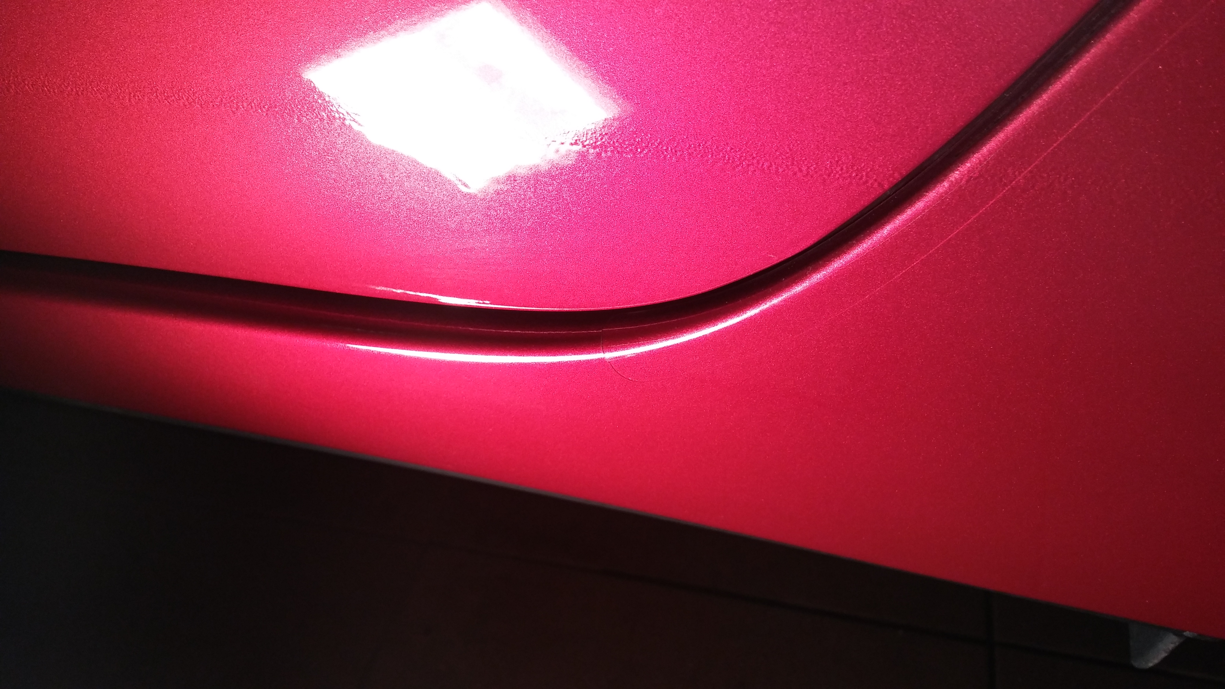

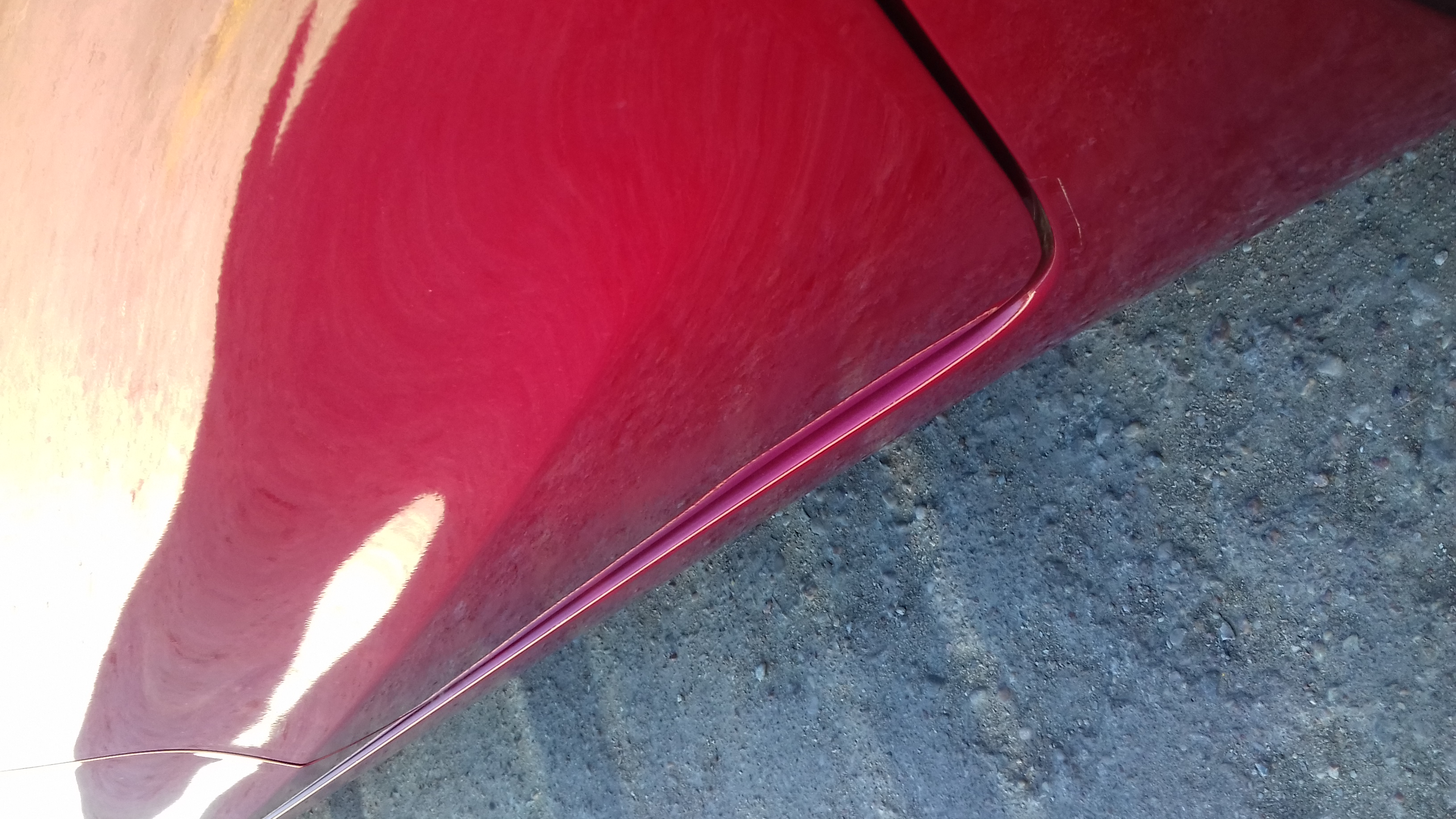

Cześć,

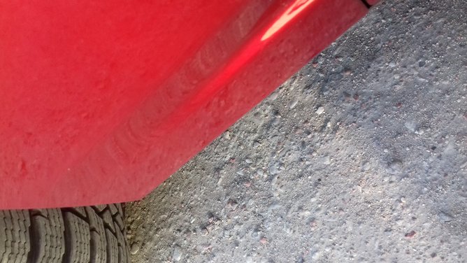

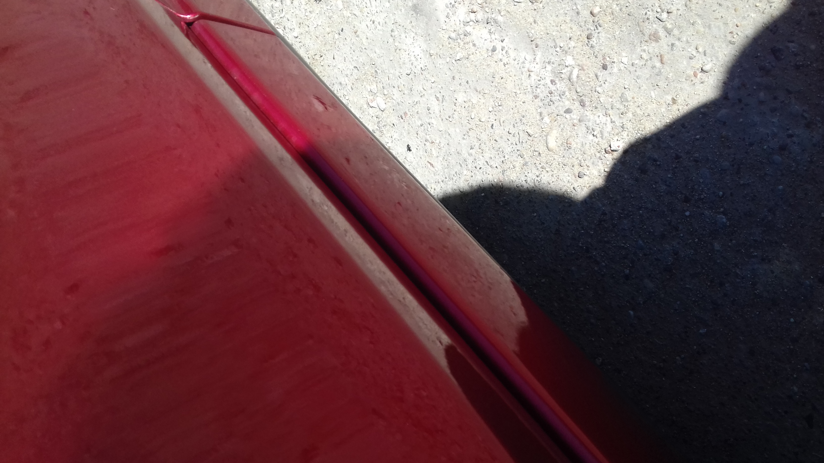

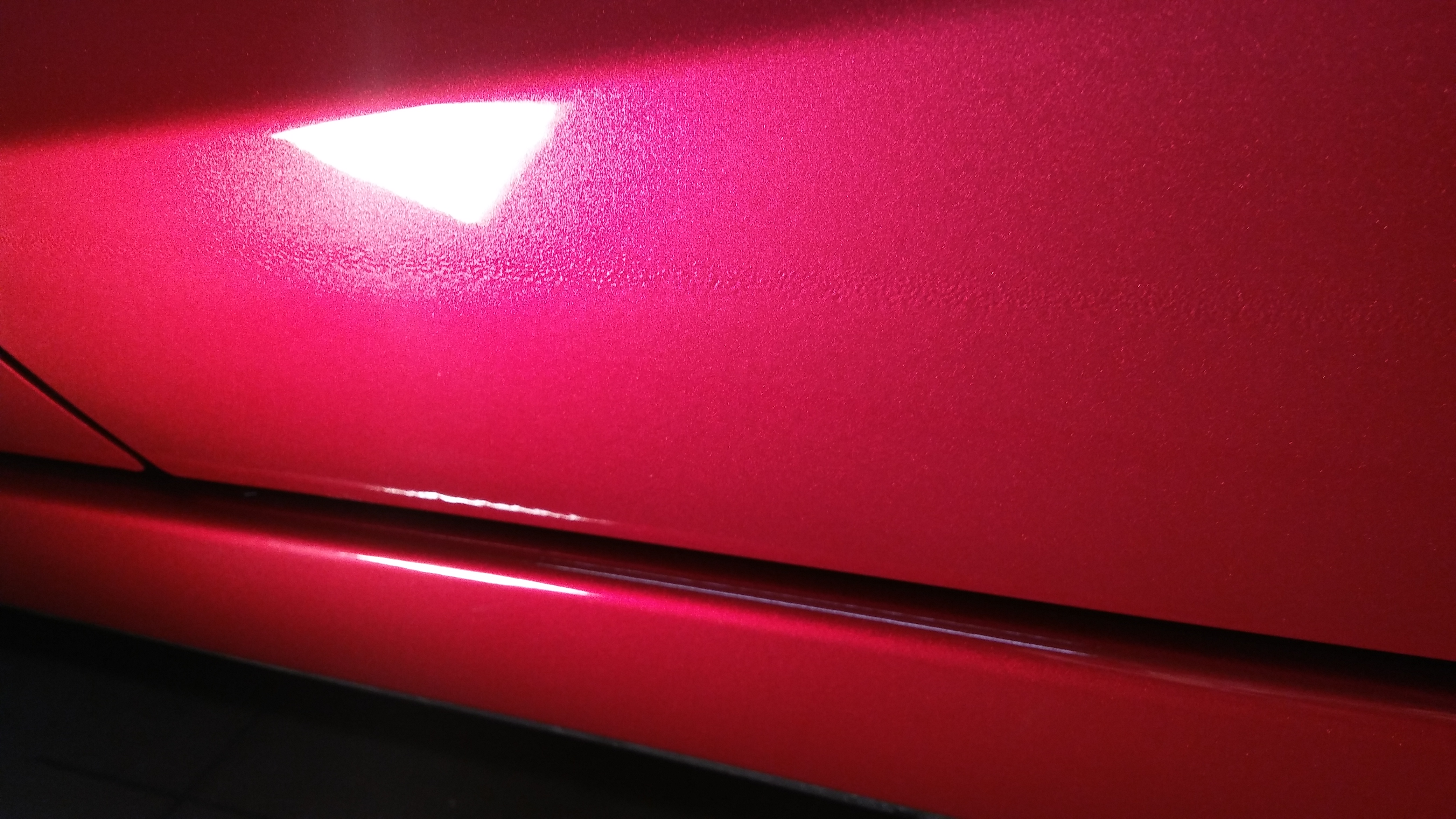

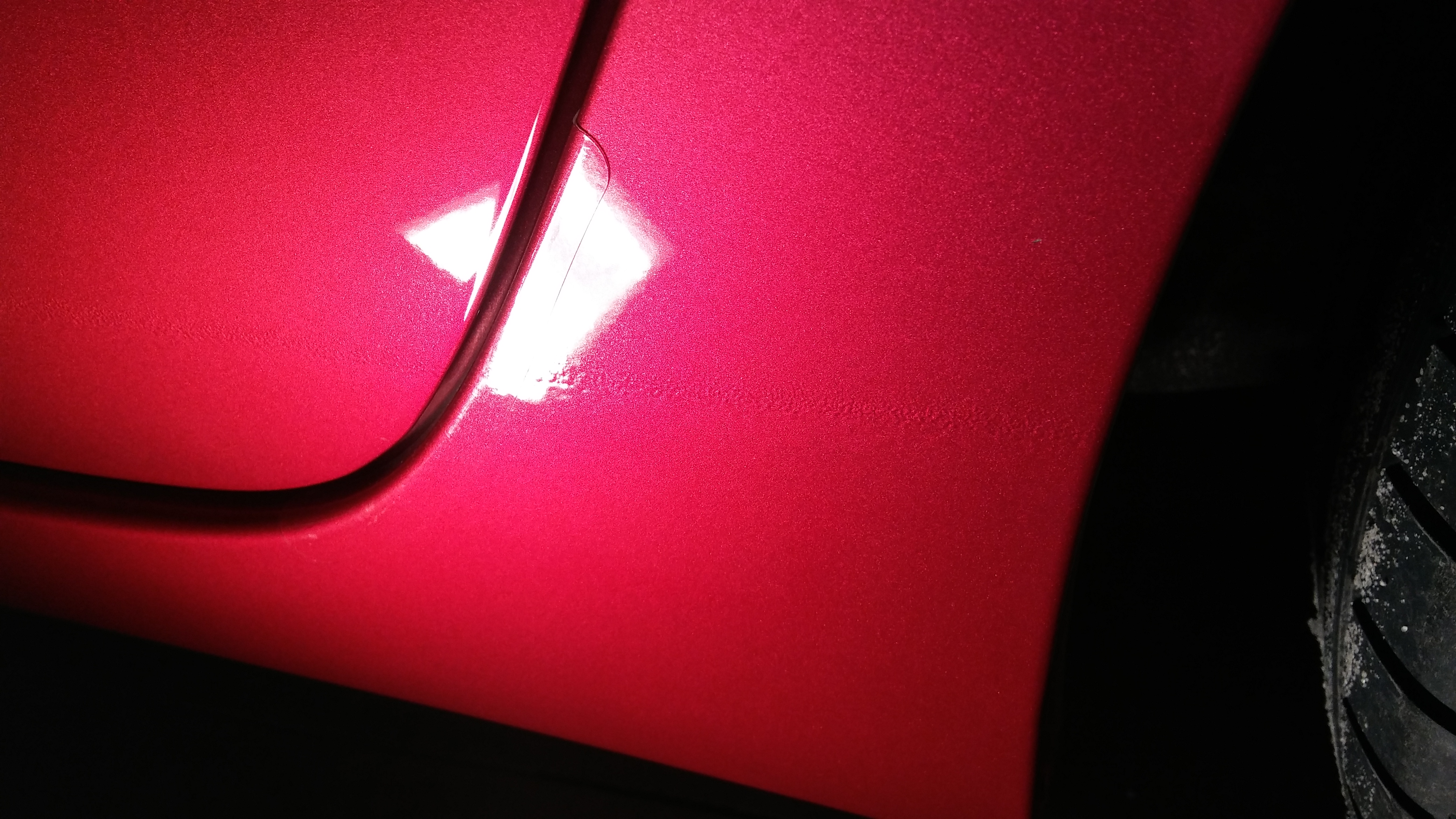

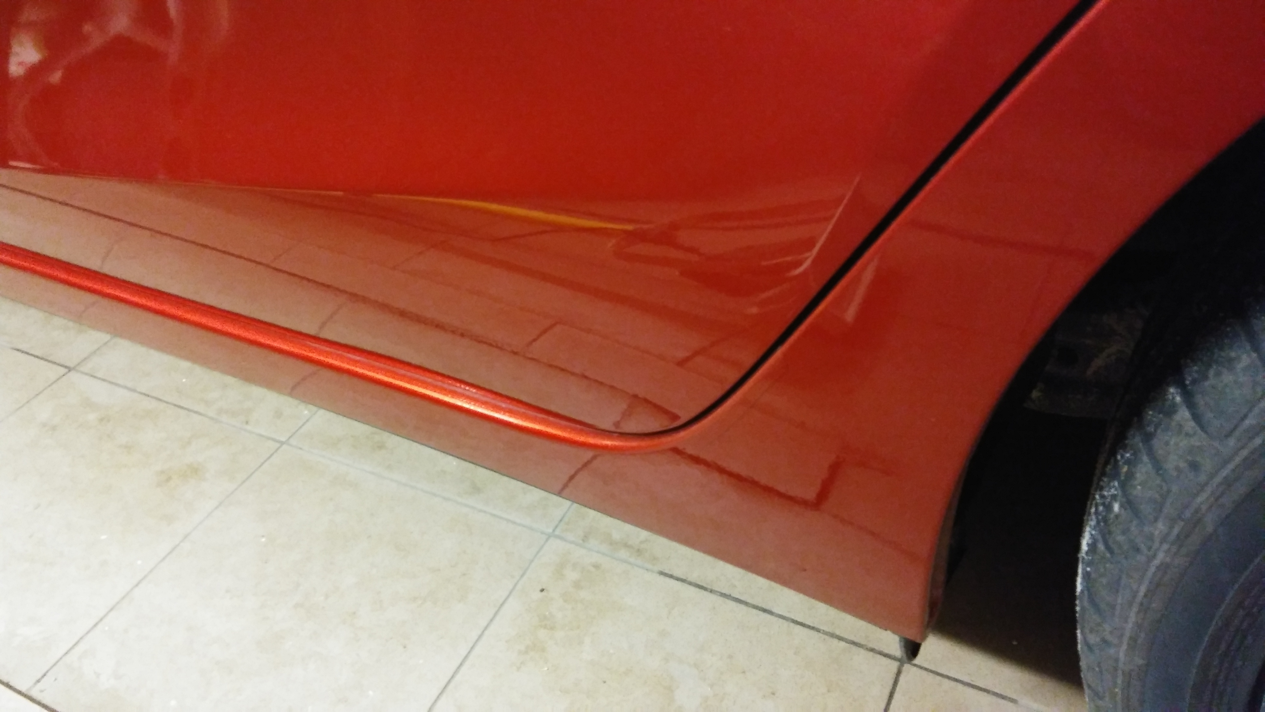

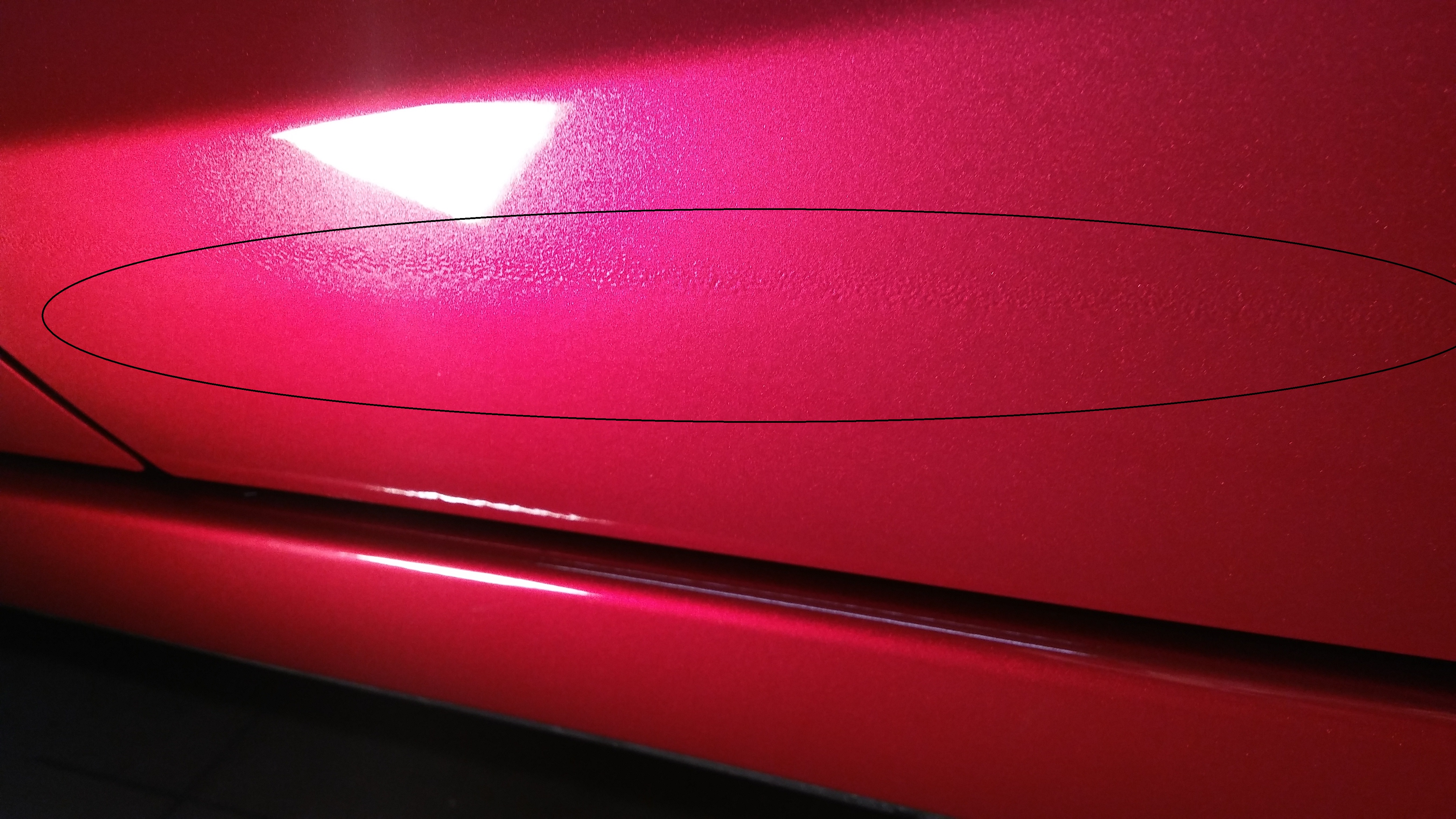

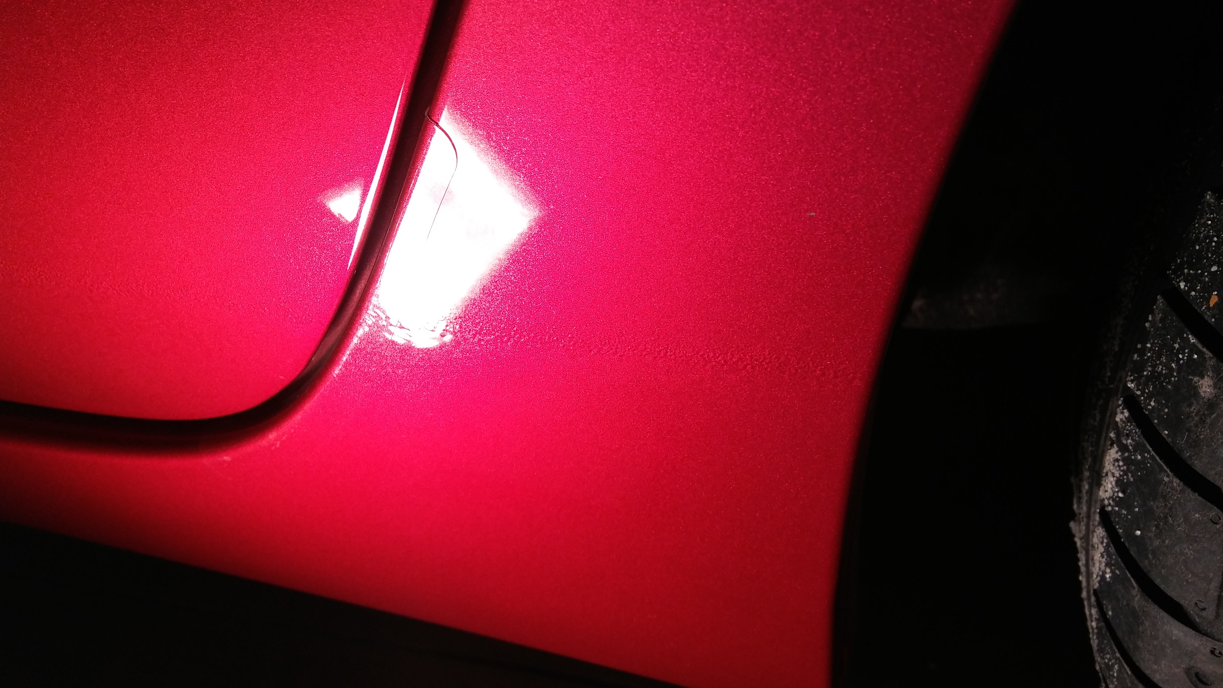

Wczoraj przygotowywałem sobie auto pod woskowanie i pod lampa znalazłem takie o to kwiatki po obu stronach auta (załączniki).
Teraz pytanie szczególnie do posiadaczy auta w tym kolorze, też macie taką linię ? Czuć to delikatnie pod palcem... Trochę się wkurzyłem, wiem że jest to miejsce praktycznie niewidoczne ale mimo wszystko.
To jest w tym miejscu, na lini drzwi i progu. Z obu stron auta

Z tego co wiem to na progu jest folia zabezpieczająca. Jest to punkt narażony na uszkodzenia więc został fabrycznie zabezpieczony.

Postprzez piotear » 1 kwi 2018, 10:20
Chodzi mi o linię widoczną na lakierze.

Postprzez staniszk » 1 kwi 2018, 12:07
Na całym dole (wszystkie progi i spody drzwi) jest pod lakierem dodatkowa warstwa antykorozyjna. Widoczna pod doświetleniem oraz odczuwalna pod palcem. Tak było już kilkanaście lat temu jak miałem 323F i jak widać teraz w ten sam sposób zabezpieczają dolne partie karoserii. Przy aucie używanym można dzięki temu sprawdzić czy któryś element nie był malowany powtórnie- ciężko ten element pomalować tak samo jak fabrycznie i będzie widoczna różnica.

O widzisz. Tego nie wiedziałem. Dziękuję Ci bardzo za odpowiedź !

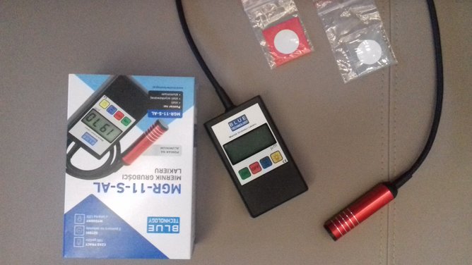

Czytając ten temat zdecydowałem zakupić tester grubości lakieru i dokładnie "obmacać" Madzię :) , jak odbierałem to nie miałem skąd pożyczyć a tak pewnie przyda się na przyszłość :) i ciekawość zaspokoi.
Jak dotrze i pogoda się poprawi , a wszystko na to wskazuje :) to posprawdzam , tylko na drzwiach mam na dole dosyć szerokie plastiki ...

Witam miernik doszedł wczoraj a dzisiaj dokładnie pomierzyłem wkoło i powiem że cieniutko u mnie z tym lakierem na progach było ok 110-120 a reszta od 90 do 100 są miejsca że 70-80.Jeśli chodzi o miejsca o których piszecie to nie mogę się ich dopatrzyć a na dole drzwi mam szerokie listwy plastikowe więc może dlatego. Miernik dobrze skalibrowany , sprawdzałem na starej renówce lakier nie metalik i wszędzie w oryginalnych miejscach było 120 tam gdzie malowane też poprawnie pokazywał i w miejscu gdzie szpachla też a autko jest od nowości u mnie.
Takim sprzętem pomiar wykonany:

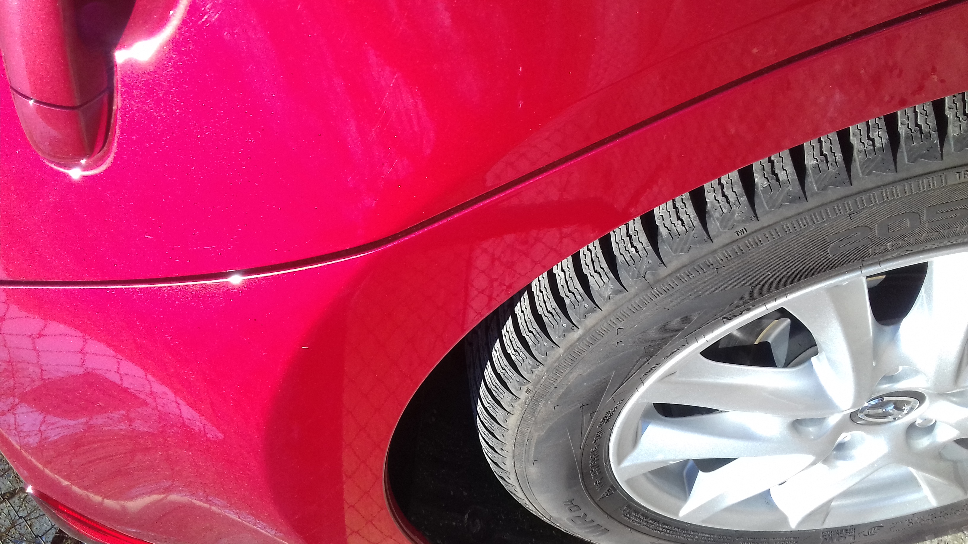

Postprzez piotear » 5 kwi 2018, 18:35
Pewnie pod listwami masz. A na nadkolu nie widzisz takowej ? W sensie, że poza linią drzwi, tam pewnie listwy nie masz

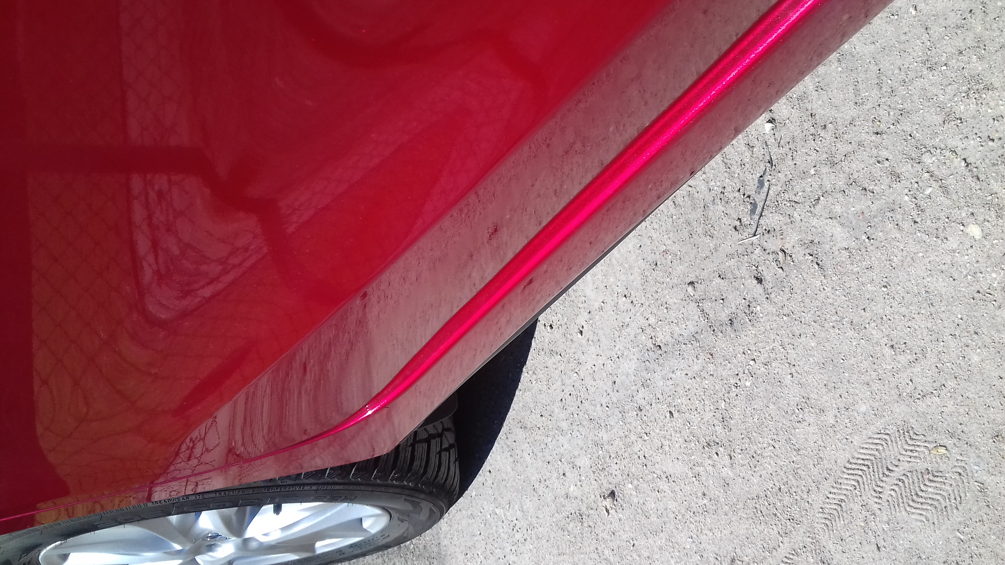

Postprzez jankes2 » 6 kwi 2018, 06:32

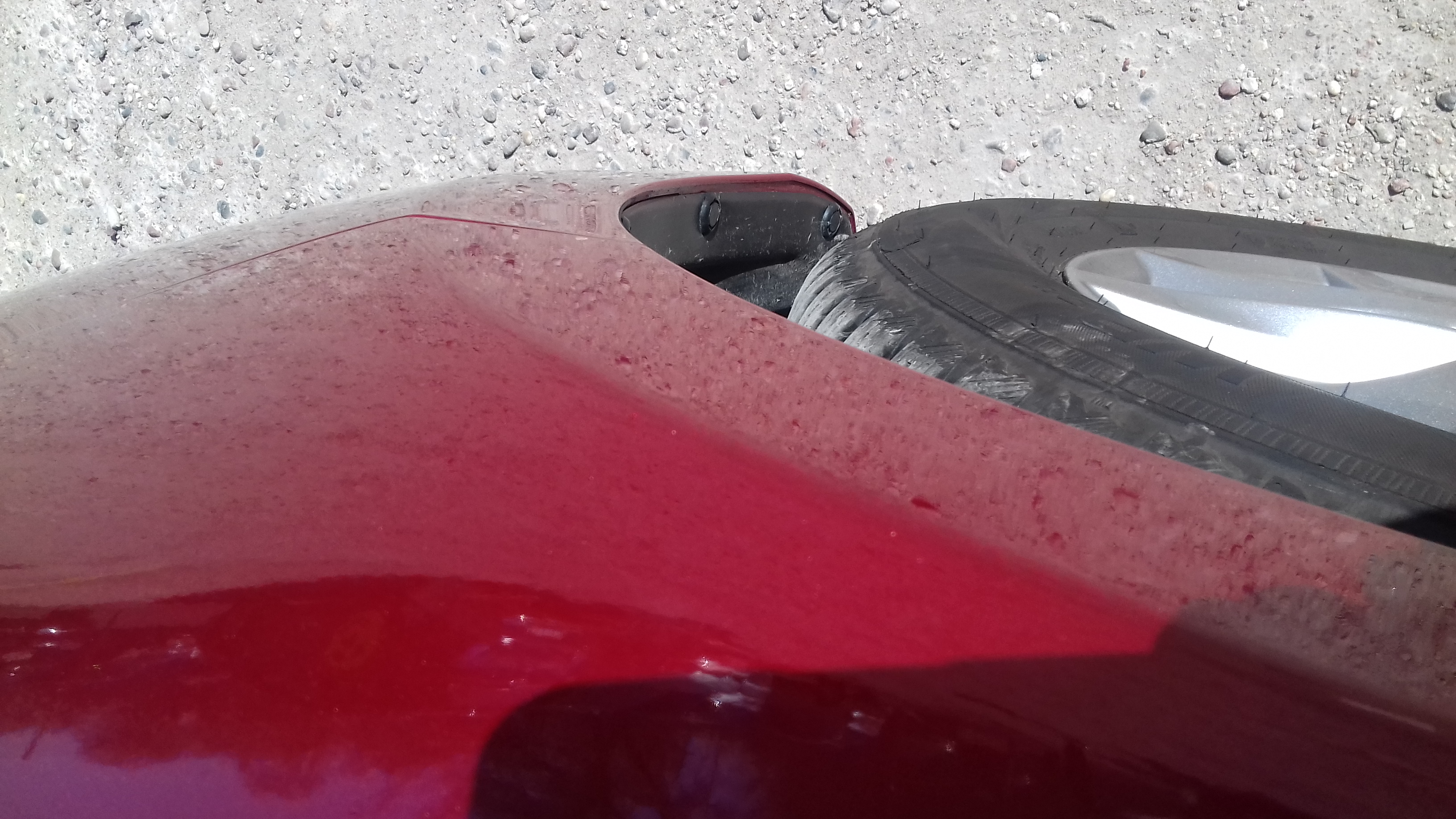

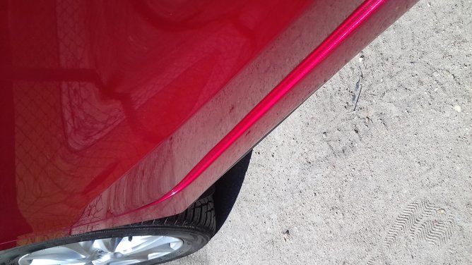

Mam Mazdę 3 z maja 2017r., wersja Energy, Soul Red, produkcja Meksyk. Dokładnie sprawdziłem po myciu: nigdzie nie mam takich "nacieków". Rozmawiałem ze znajomym lakiernikiem, który twierdzi, że nawet jeśli pod spodem jest dodatkowa warstwa zabezpieczenia antykorozyjnego, lakierowanie jest spaprane i nie powinno tak wyglądać, zwłaszcza na częściach widocznych z zewnątrz, np. drzwiach. Dziwne, że to przepuścili w kontroli jakościowej.

Postprzez piotear » 6 kwi 2018, 16:43
No to czeka mnie wizyta w serwisie. Na 2 auta ^^
jankes2 – mógłbyś podesłać mi fotki twoich drzwi/ndakola ? Chciałbym mieć podkładkę dla serwisanta, że jednak nie jest to normą.

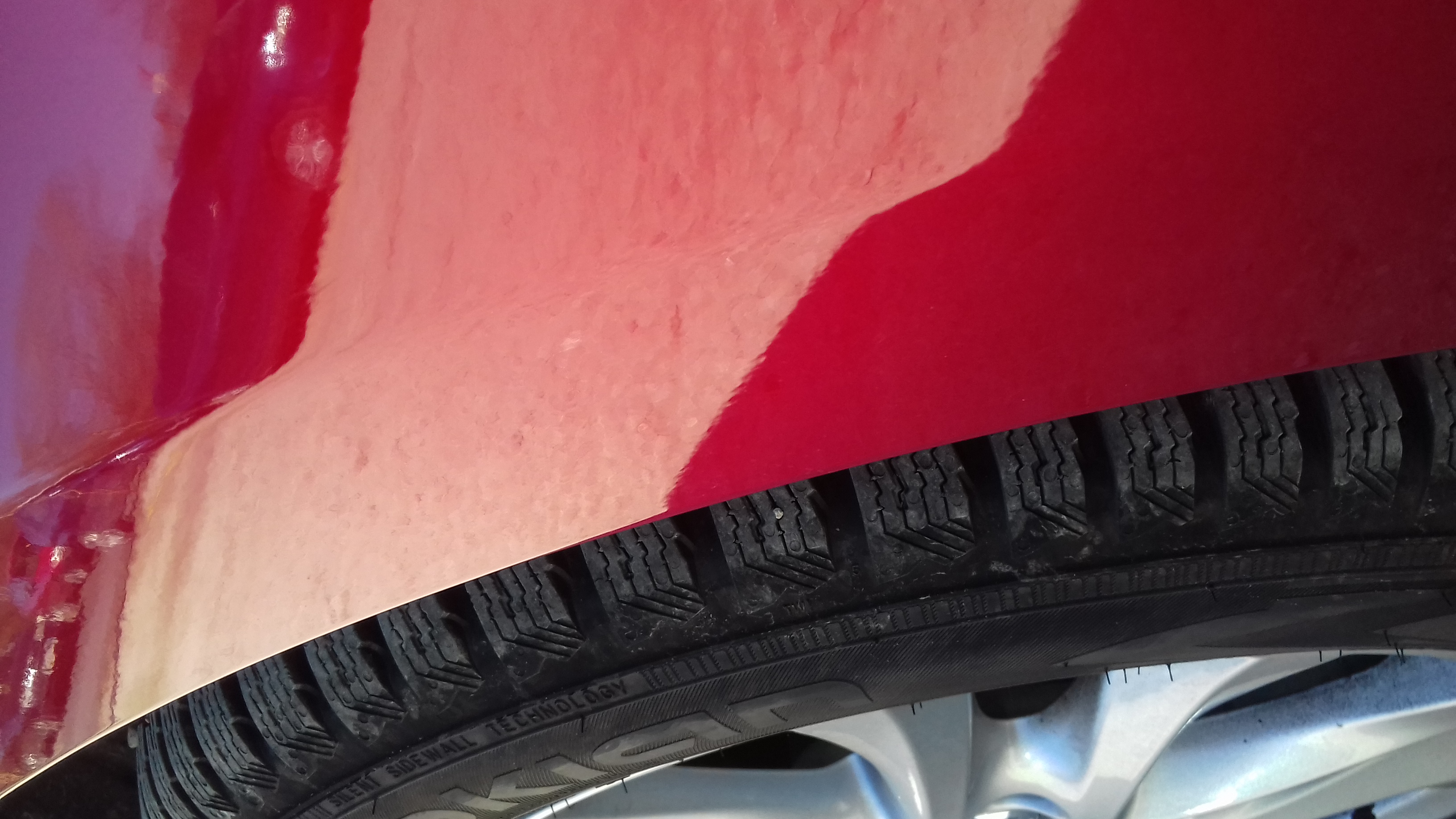

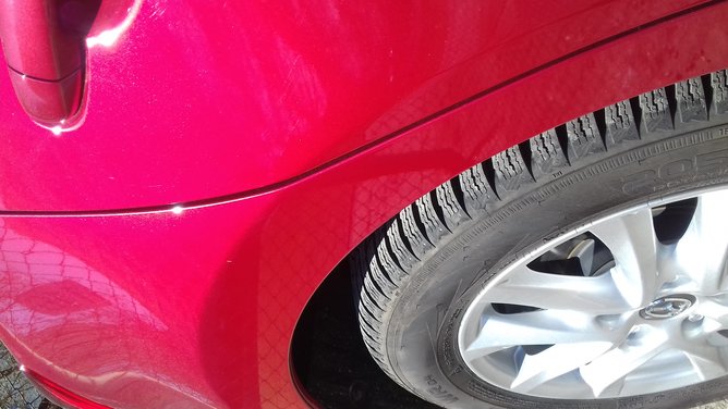

Postprzez jankes2 » 7 kwi 2018, 14:31
Mam kiepski aparat, samochód jest zakurzony i nie wiem, czy dobrze widać, ale zamieszczam kilka zdjęć.
