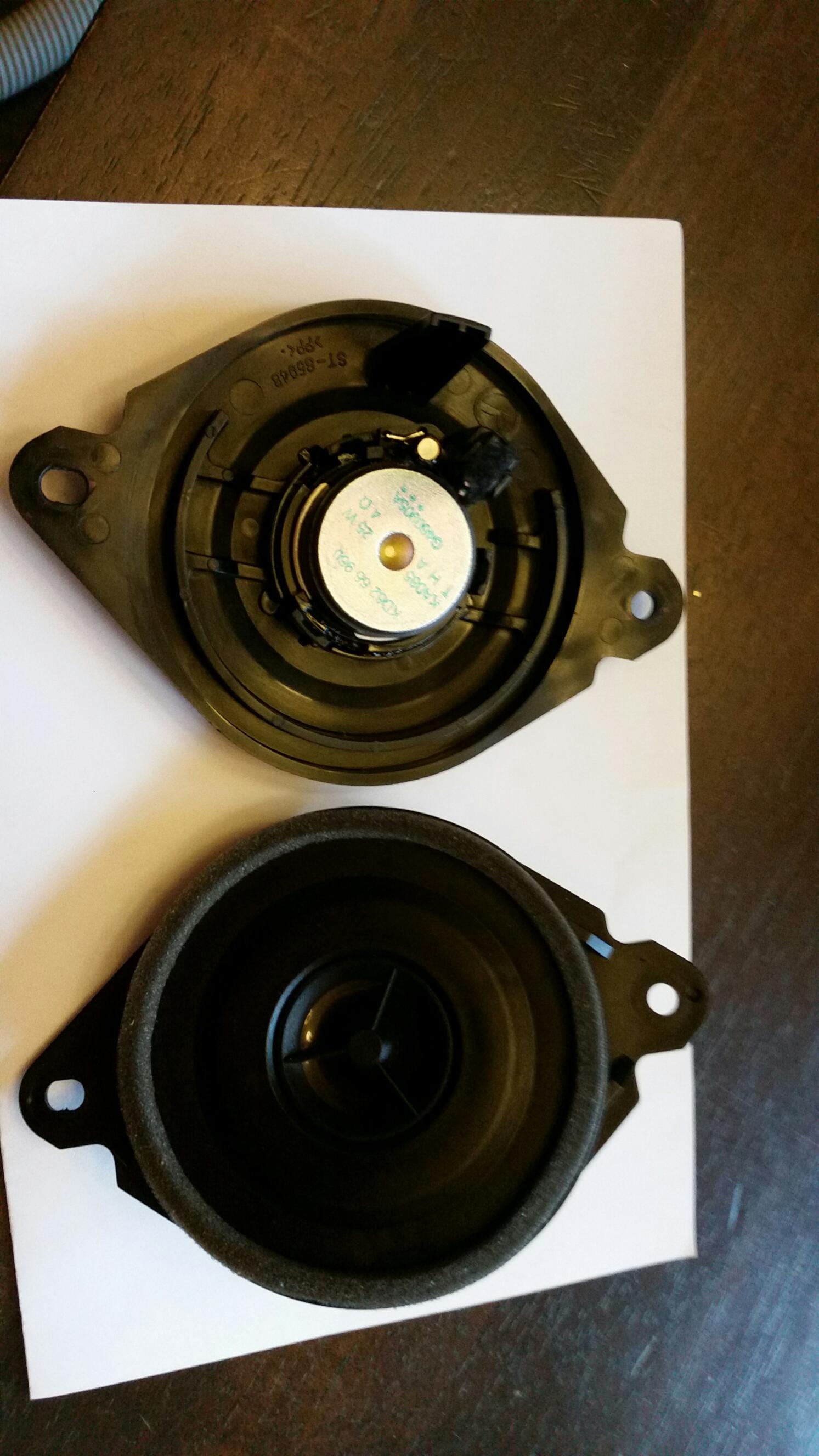

To co mnie najbardziej gryzło w Bose w 3ce BM to rozmyta góra i brak sceny.
Wynika to po pierwsze z zamontowania "gwizdków" w podszybiu, a po drugie z tego, że te "gwizdki" nie są gwizdkami tylko średniakami, które nawet przenoszą górę, ale trochę na siłę. Wynika to z tego, że w drzwiach mamy głośniki 23cm i żeby system zszedł się w środku to nie można było dać zbyt radykalnego gwizdka. Co ciekawe w 6GJ Bose ma nie 9 a 11 głośników, a tak naprawdę miejsca głośników są te same, ale obok naszego średniogwizdka jest jeszcze i typowy gwizdek.
Ja wyszedłem z założenia, że podział dźwięku między średniogwizdkiem a wooferem jest realizowany nie na pasywnej zwrotnicy, tylko na wzmacniaczu/końcówkach i głośnik basowy pominąłem w tej modyfikacji a dorobiłem zwrotnicę przed średniogwizdkiem, która odcina mu górę i obcina dół w dołożonym Focalu TIS. W ten sposób system stał się 3drożny. Zastosowałem najprostszą zwrotnicę, czyli pierwszego rzędu (cięcie 6dB / oktawę), ale jeśli ona jest wystarczająca (częstotliwość podziału musi być co najmniej 2 oktawy wyżej niż częstotliwość rezonansowa gwizdka – czyli fp=>4fs) to jest wtedy najtańsza i najmniej złego wprowadza w dźwięk (spadek efektywności, przesunięcie fazy itp...) Warto jednak pokusić się o cewkę powietrzną i kondensator bipolarny, ale elektrolit i cewka z rdzeniem też oblecą i będą przy tym mniejsze i tańsze)

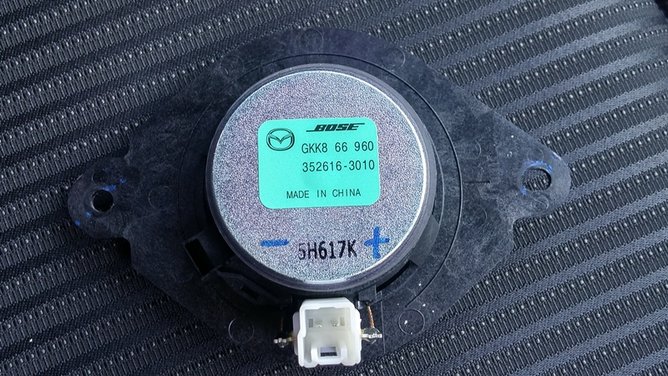

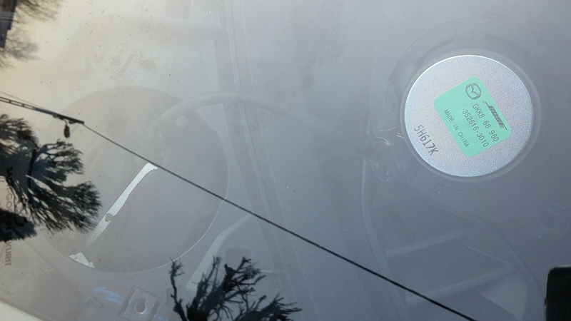

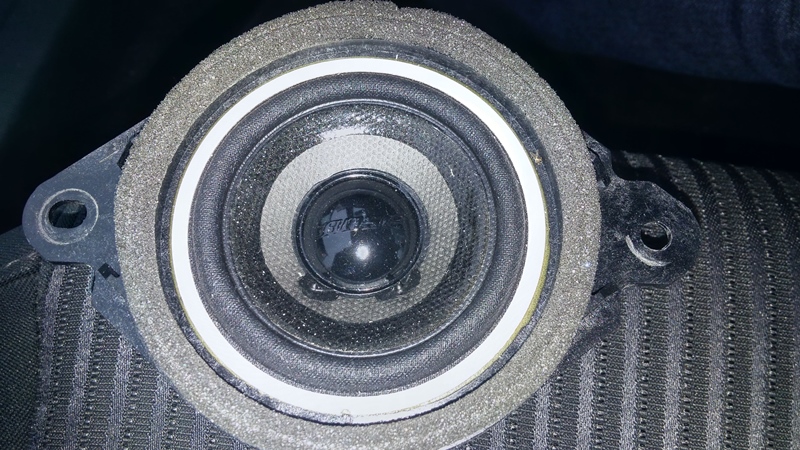

Montaż jest stosunkowo prosty. Odczepiamy maskownicę byle czym i widzimy nasze cudo, które trzymają 2 śrubeczki.
Głośniki nie mają opisanej polaryzacji. Ja jej nawet nie sprawdzałem tylko opisałem sobie by na obu było jednakowo (to jest najważniejsze), bo i tak gwizdki nie grają z tego samego miejsca co średnie. (+) odpowiada czerwonemu przewodowi w lewym głośniku.

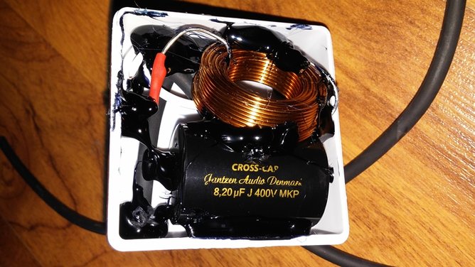

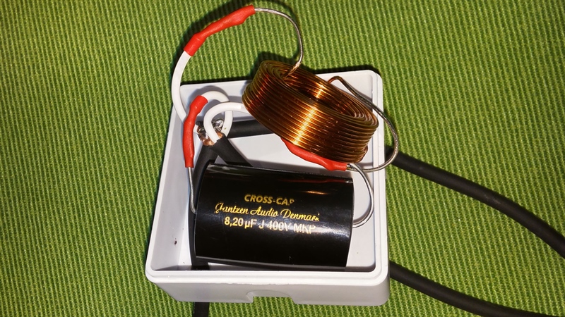

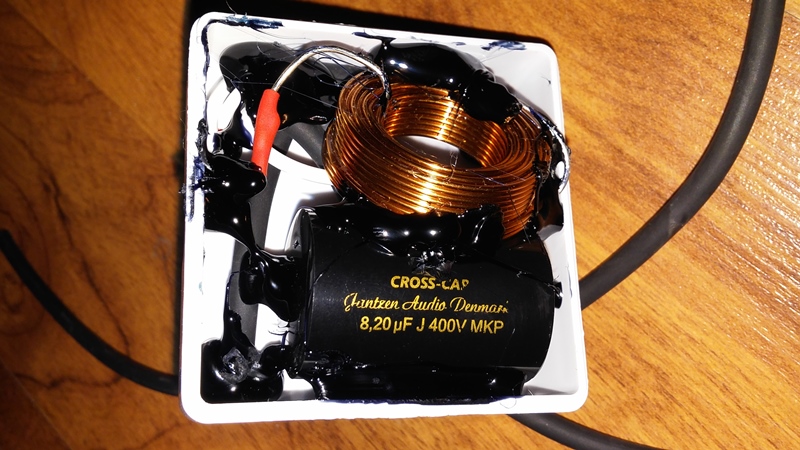

Do wtyczki po średniogwizdku podpinamy kable wchodzące do zwrotnicy. Ja kable ze zwrotnicy zalutowałem i wcisnąłem do tej wtyczki. Dla pewności zaizolowałem jeszcze.
Schemat zwrotnicy jest prosty. (–) jest wspólny i leci równolegle dalej do głośników a (+) po rozdzieleniu szeregowo z kondensatorem (filtr górnoprzepustowy) leci do gwizdka a szeregowo z cewką (filtr dolnoprzepustowy) do naszego średniaka, czyli starego średniogwizdka :)
PS: Gdyby ktoś liczył sobie zwrotnicę pod podobną modyfikację to średniogwizdek ma 4 Ohm a nie jak zazwyczaj bywało w Bose 2 Ohm. Ja dla podziału ok 5kHz dawałem kondensator 8,2uF i cewkę 0.11mH. W zależności, czy chcemy trochę więcej czy mniej środka to można zjechać/rozjechać te wartości.
Potraktowałem jeszcze ją gluganem, by przypadkowo coś nie zwierało i nie trzeszczało.

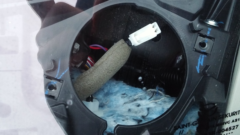

Ja zwrotkę zamknąłem w puszcze elektrycznej, owinąłem czymś miękkim i wcisnąłem pod średniaka.

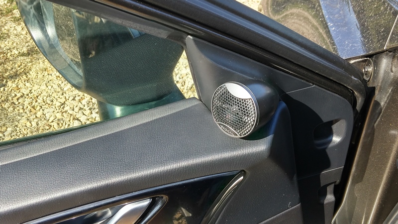

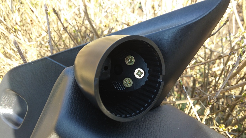

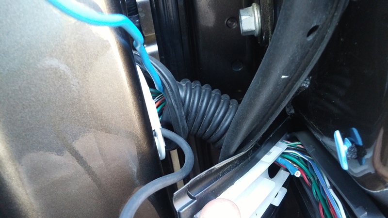

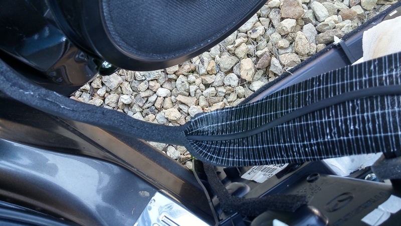

Teraz czeka nas trochę zabawy z przepuszczeniem kabla do drzwi. Łączenie jest na kostce, ale na szczęście w tym białym kołnierzu są otwory, którymi możemy puścić kabel i schować to z powrotem pod uszczelkę. Najlepiej posłużyć się jakimś pilotem – ja wziąłem kawałek druta. Niebieski to pilot a czarny to przewód ze zwrotnicy (w środku są 2 żyły)
Puszkę TISa zamontowałem na 4 wkręciki. 3 od środka puszki i jeden od strony drzwi, by dociągnął jej tył.

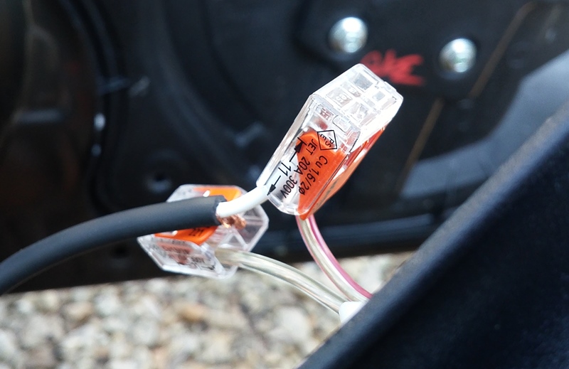

Łączenie z gwizdkiem zrobiłem tymczasowo na wago, ale póki gra to nie ruszam :)
Kabel owinąłem pianką i wszystko złożyłem do kupy.

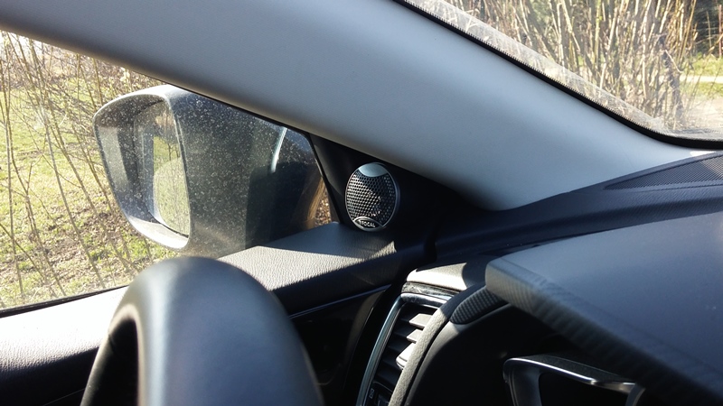

Wyszło to mniej więcej tak.

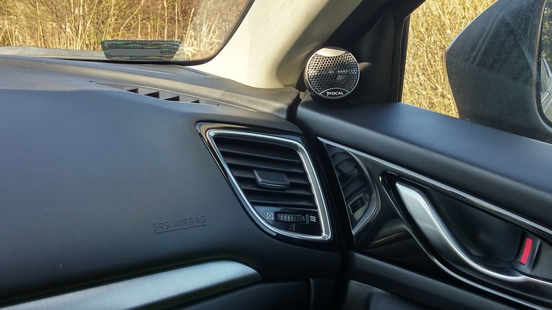

Są różne szkoły odnośnie kątów grania gwizdków. Można je krzyżować po środku, ale także puszczać je prosto na słuchaczy i naturalne kąty tych TISów coś takiego stworzyły. Dzięki temu jest też duża poprawa w dźwięku na tylnej kanapie, bo gwizdki przedzierają się między fotelami.
Za 200pln mamy na prawdę sporą poprawę i treble spokojniej można zjechać 2-3 oczka w dół.

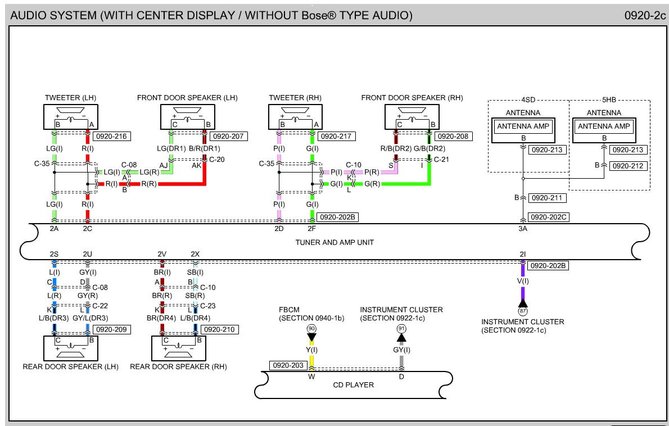

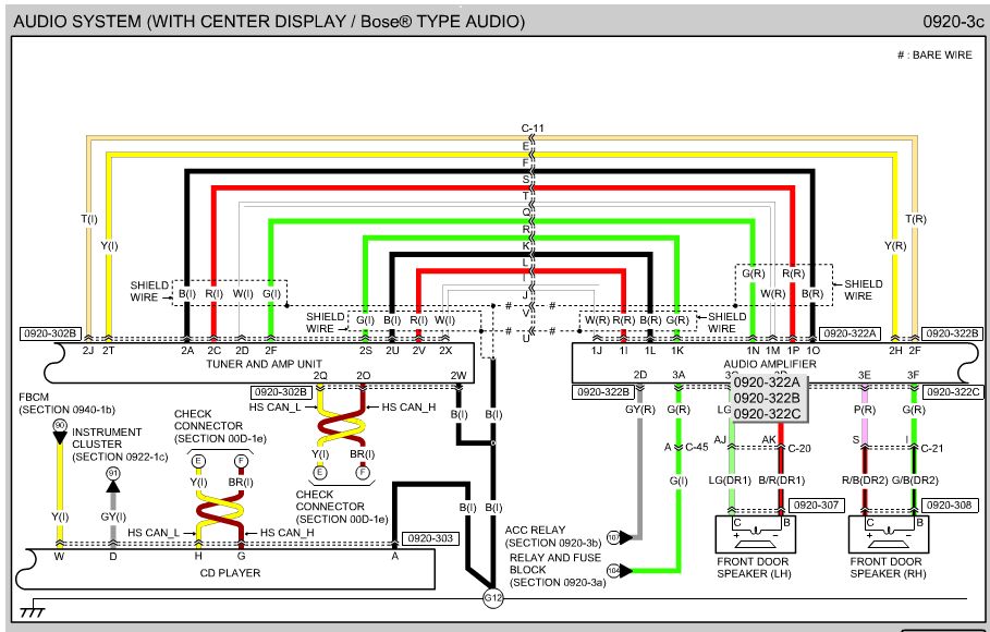

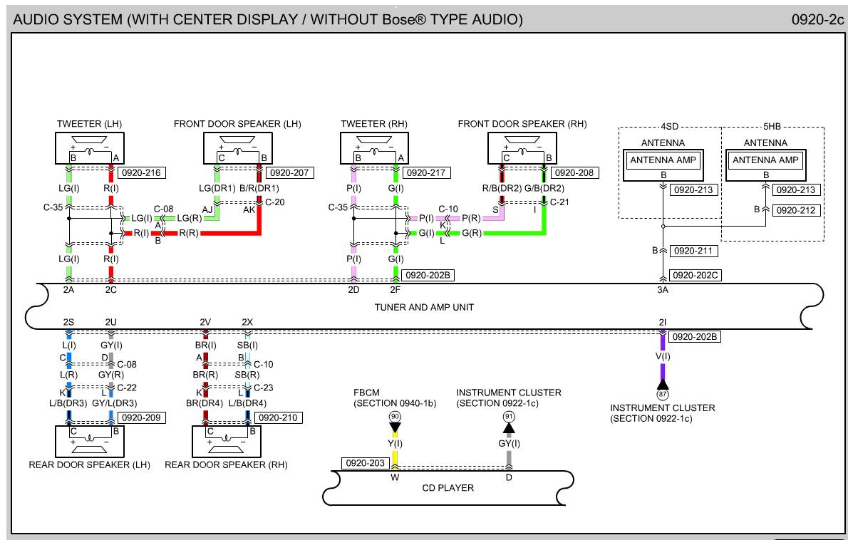

Ostatnio wymieniłem swoja Mazdę 3 z 2010r. na nowszy model 2017r ( bez Bose) i też przymierzam się do zmiany nagłośnienia. Z wcześniejszych moich przeróbek z Mazdy 3 2010r. wrzucałem już relację.
Po przeanalizowaniu tematu zauważyłem, że podłączenie głośników jest podobne jak w poprzednim modelu z 2010r. czyli na przodzie tweetery są zrównoleglone z głośnikami niskotonowymi w drzwiach.
Do ograniczenia pasma na tweeterze służy kondensator. Z tyłu są głośniki szerokopasmowe. (tak jest na schematach z przed liftingu).
Jedyny minus, że tweetery są w podszybiu, a nie drzwiach i będzie problem z ich wymianą (podciągnięcie przewodów od zwrotnicy).
Jest dwa rozwiązania:
1. Pozostawienie tweetera fabrycznego i zainstalowanie z przodu głośnika dwudrożnego współosiowego. Unikamy problemu ze zwrotnica, a i tak umiejscowienie tweetera nie jest zbyt szczęśliwe i chyba niewiele zyskalibyśmy na wymianę go na nowy z zestawu odseparowanego- ja tak zrobię na początek, zainstaluje dwudrożne współosiowe JBL 16,5 cm i zobaczę jak to będzie grało?
2. zainstalowanie nowego zestawu dwudrożego odseparowanego. Można wtedy kombinować z umiejscowieniem zwrotnicy i ciągnięciem do niej kabli lub jak widziałem na necie przeróbka oryginalnej zwrotnicy pod samego tweetera – http://www.mazdas247.com/forum/showthre ... Mazda-CX-5. Jak widać z rozrysowanego schematu zwrotnicy woofer w tym przypadku idzie na czysto ze wzmacniacza radia. Ewentualnie montaż zamiast nowej zwrotnicy z zestawu samego kondensatora do tweetera.

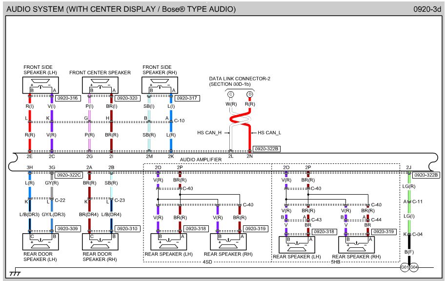

Co Wy na to? :D
schemat audio Mazda 3 service manual 2014

Postprzez dar1605 » 24 maja 2017, 18:43
Wita.
Moje propozycje dotyczyły Mazdy 3 – bez Bose. Tweeter w podszybiu wygląda jak w załączeniu średnica wg. manuala 1" lub 3 cm. 25W. Jak założę koaksjalne to zobaczę czy granie wysokimi w kolano nic nie daje.
W przypadku Bose w Mazdzie 3 głośniki w przednich drzwiach to 6,5" (16,5cm) reszta głośników to 3' (8cm). Rozmieszczenie Bose dałem w załączniku.

Postprzez krabdul » 24 maja 2017, 19:25
dar1605 napisał(a):...W przypadku Bose w Mazdzie 3 głośniki w przednich drzwiach to 6,5" (16,5cm) reszta głośników to 3' (8cm). Rozmieszczenie Bose dałem w załączniku.
Zabrakło "nie" przed Bose?
W Bose w BM wygląda to tak
A na tym Twoim schemacie nie ma wooferów do przednich drzwi, co tylko potwierdza, że są oddzielnie traktowane jako sub i nie są połączone z tymi głośnikami na desce.

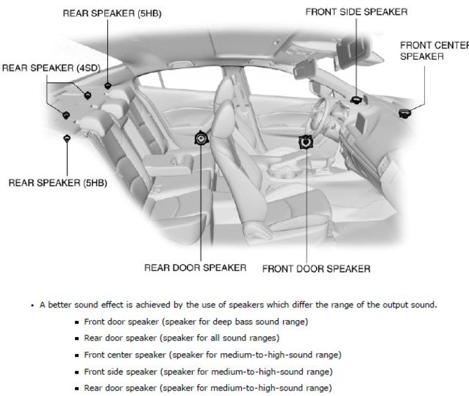

Postprzez dar1605 » 24 maja 2017, 21:19
Sorry
Zapomniałem jeszcze jednej strony schematu audio z Bose, teraz będzie 9 szt..
Rozmiary głośników podałem tak jak wymienia je manual.

Postprzez krabdul » 25 maja 2017, 09:57
Dzięki za schemat.
Tak czy siak woofery lecą niezależnie od tych z deski także mój mod jest raczej zgodny ze sztuką.
Co do średnic to życie pokazało, że są one takie jak dołączyłem post wyżej (230mm...)
Wcześniej pisałem o średniogwizdkach jako 80mm a podane są 60mm, ale chyba zasugerowałem się szukanym wcześniej zamiennikiem współosiowym, a rozstaw montażowy jest podobny jak we wszystkich 87mm.
Gdyby ktoś się do czegoś takiego przymierzał to trzeba uważać na ograniczone miejsce na magnes. Chyba nie wszystkie 87ki tam wejdą no i dodatkowo w niektórych gwizdek dość mocno wystaje i może być problem z zatrzaśnięciem maskownicy.
