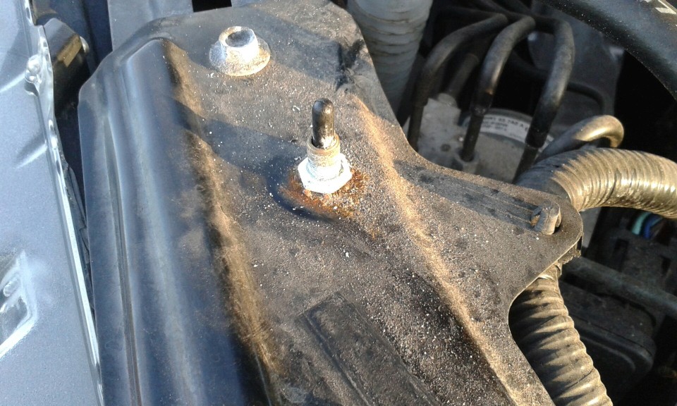

Ulmen – czy mógłbyś zapodać zdjęcie owego czujnika/styku pod maską <co?>

Postprzez ulmen » 24 lut 2016, 20:24
Zapodaje.
Przy okazji okazuje się, że ten styk jest uszkodzony (dla alarmu jego stan nie ma żadnego znaczenia), tj:
1. Otwieram klapę silnika
2. Uruchamiam alarm i czekam ok 10s na jego uzbrojenie
3. Puszczam ten styk i nic... cisza, jutro telefonuję do ASO aby coś z tym zrobili.
Co ciekawe – w sobotę miałem przegląd nadwozia i ten wyłącznik jak i śruba, którą widać nieco wyżej, nie zaniepokoiła ASO.
Styk klapy silnika.

Postprzez wojtix » 24 lut 2016, 20:34
Odkręć go, albo kable się poluzowały od dołu, albo spróbuj przetrzeć nakrętki/podkładki papierem ściernym i powinno działać. Miejsce styku z nadwoziem też przetrzyj papierem.
Od: 5 sie 2014, 09:32
Posty: 258 (10/13)
Skąd: KRK
Auto: Mazda 3 Sedan, SkyEnergy, 120KM 6MT
Postprzez ulmen » 24 lut 2016, 20:44
Przetarcie samych podkładek z elektrycznego punktu widzenia nic nie da.
Na dźwigni styku widać biały nalot – to pewnie jakieś sole wiec jeśli tego typu nalot jest na styku to pewnie nie będzie on łączył prawidłowo. Po zrobieniu tej fotki wlałem do styku środek do konserwacji elementów stykowych – nie pomogło, co wskazywałoby na to, że przewody nie dochodzą do styku. Faktycznie, może zamiast dzwonić do ASO i tracić tam godzinę warto samemu ten styk "rozpracować".

Postprzez wojtix » 25 lut 2016, 08:28
Tam są dwa kabelki. W momencie wciśnięcia styku dochodzi do ich rozłączenia. Odkręć, zobacz, czy się nie poluzowały. Ja podkładki przecierałem o krawężnik przed skręceniwm. Może kabli nie zlutowali do czujnika tylko są na spinkach i się zsunęło. Sam wymieniałem ten czujnik, jak mi w poprzednim aucie urwali w serwisie- bez lutowania "na skrętkę". Tez mi wtedy pikał alarm, ze jedna strefa jest niedomknięta.
