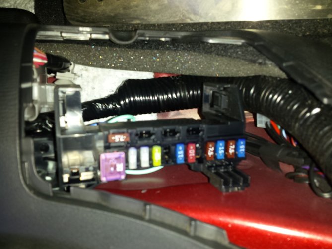

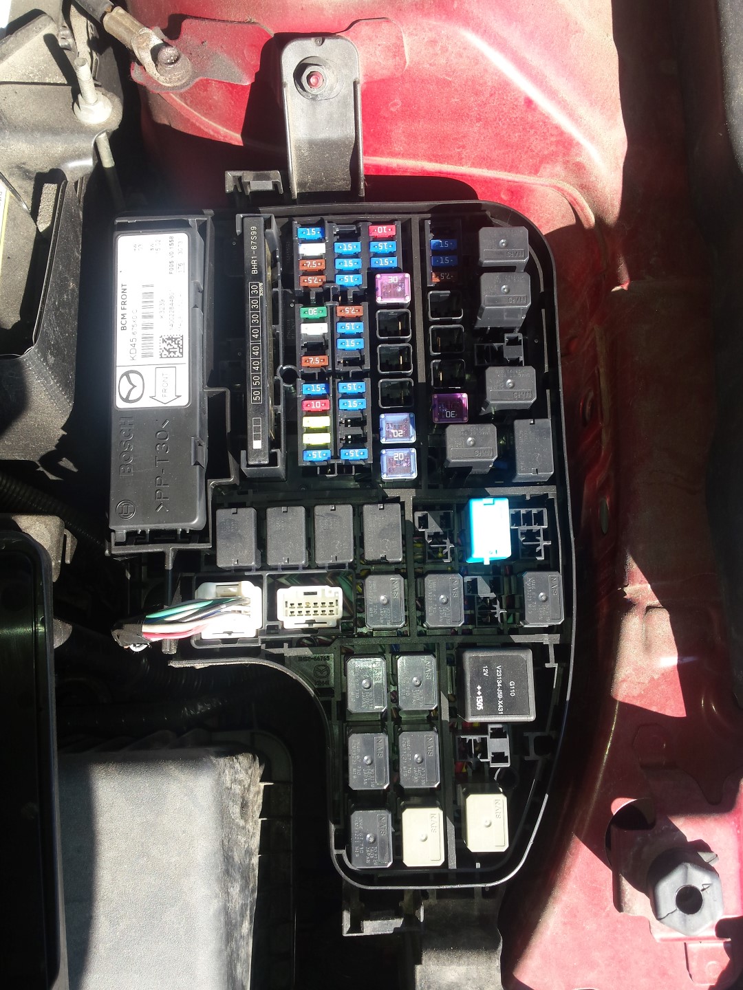

Postprzez usrobo » 24 paź 2015, 13:41
a wiec tak
bezpiecznik jest cały czas pod napięciem
pozostaje podłączyć się gdzieś za wlacznikem świateł drogowych lub pod przekaźnik
ktoś powie który to przekażnik i który PIN na nim to wyjście prądowe?
Od: 4 paź 2014, 16:13
Posty: 185 (3/9)
Auto: Mazda 3 BM Sky-Motion 120KM HB soul red
Postprzez Wojtek » 24 paź 2015, 15:27
Poszukaj zasilania światła drogowego... wiązki do lampy...
lub
zamontuj sobie dodatkowy mikrowłącznik i podłącz go pod bezpiecznik z plusem po stacyjce w skrzynce bezpieczników w kabinie... :)
Posty: 17532 (110/485)

Postprzez Wojtek » 28 paź 2015, 13:53
Sterować swoje urządzenie możesz plusem lub masą...
Sterowanie przekaźnika manetką jest masą... W tym wypadku musisz użyć mikroprzekaźnik.
Sterowanie zza przekaźnika jest prostsze do wykonania, natomiast zmusza nas do grzebania pod skrzynką bezpieczników / przekaźników...
Sprawdzić możesz w prosty sposób:
Poproś kogoś by na włączonych światłach krótkich migał długimi... Ty w tym czasie dotykaj dłonią od góry przekaźniki znajdujące sie w skrzynce bezpieczników... Tam, gdzie poczujesz "pyknięcia" będzie to właśnie ten... Wyjmij go i od spodu będziesz miał opis styków... :)
Postprzez usrobo » 28 paź 2015, 14:07
Cholery wszystkie cykaja pod palcem.
Moze bede wyciagal po kolei i sprawdzal kiedy drogowe sie nie wlacza....
