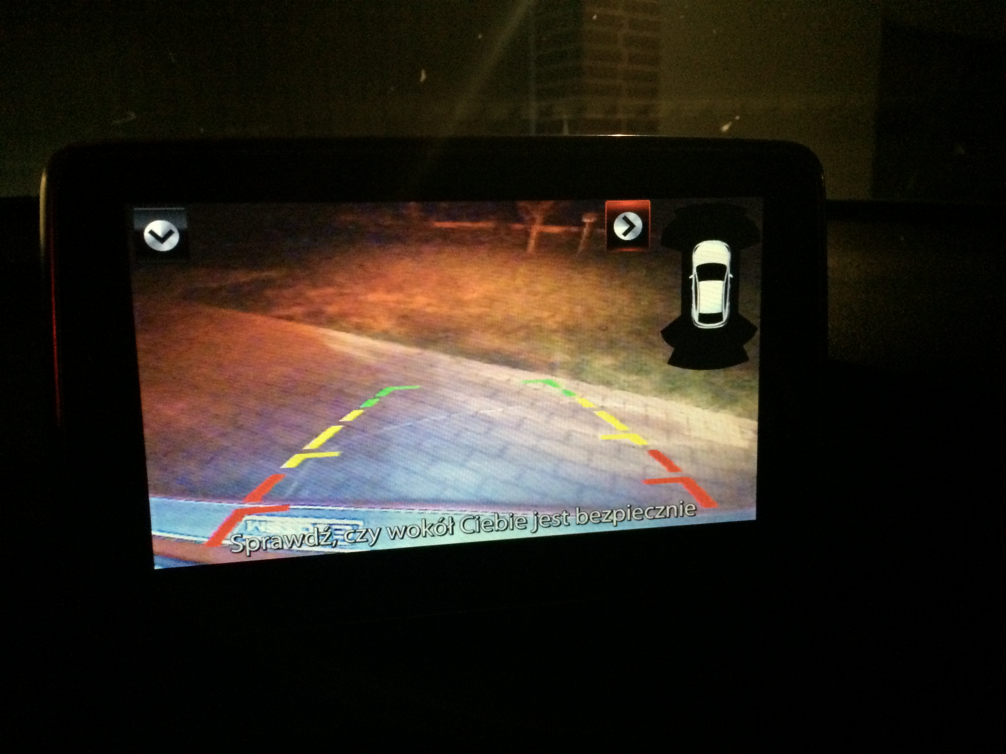

Postprzez am86 » 27 wrz 2015, 20:01
Założona! :D
Zamówiłem jedną z tu polecanych, dedykowanych do wersji HB. Ogólnie pasują, ale nie idealnie – obudowa kamerki ociera o ściankę wnęki na oświetlenie tablicy. Można oczywiście z tym żyć ;) Tylko jak będę chciał wymienić żarówkę oświetlenia tablicy to będę musiał znowu rozebrać obudowę klapy bagażnika.
Poniżej foty jaki jest efekt w wersji skypassion...
Dzięki za instrukcje!

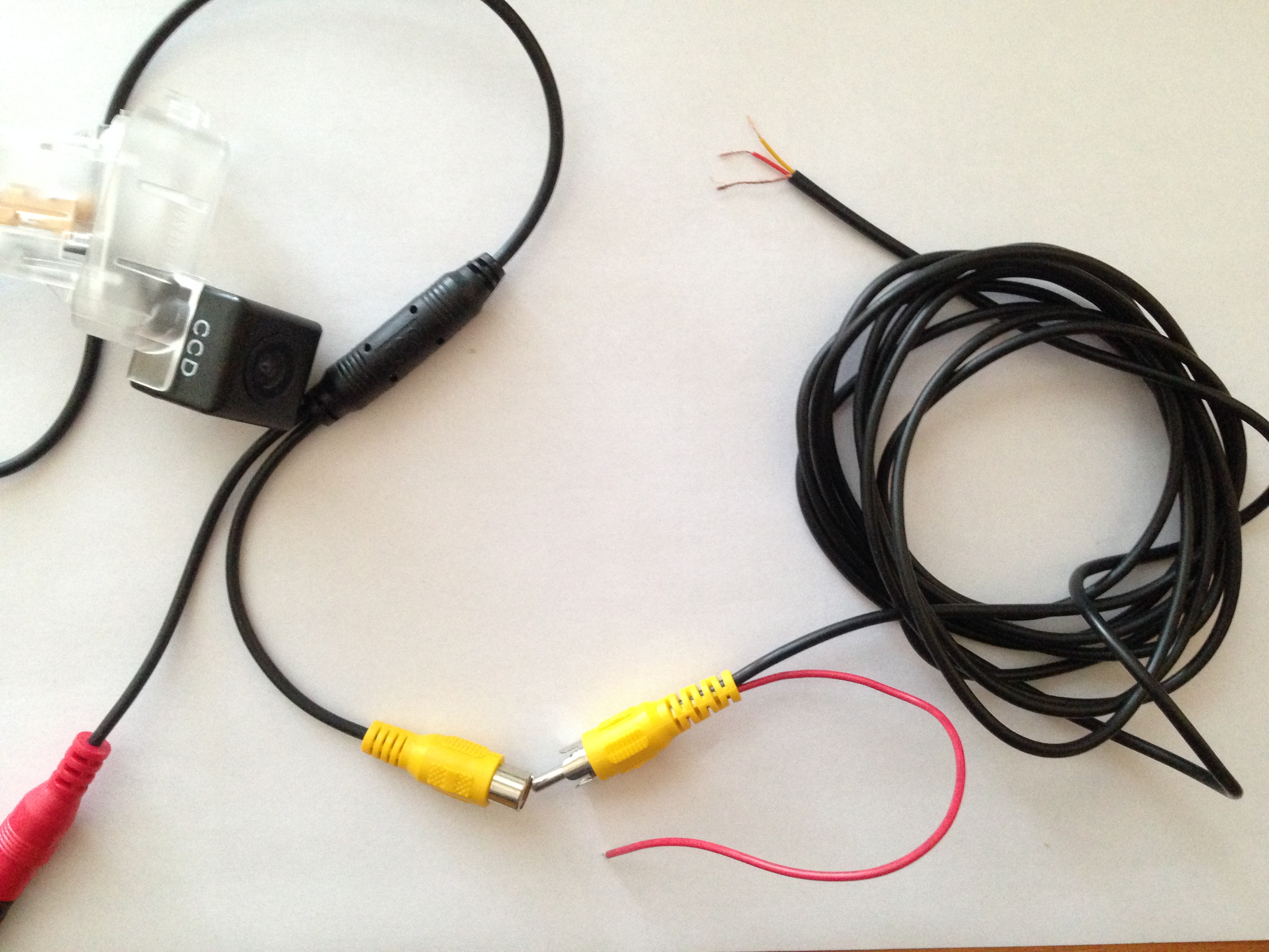

Postprzez qbicz » 28 wrz 2015, 13:45
Panowie mam pytanie, do kostki C-16 mają iść 4 przewody: zasilanie, uziemienie zasilania, sygnał kamery, uziemienie sygnału.
Kupiłem dedykowaną kamerkę, przeciąłem kabel za gniazdem chinch ,czyli tą część kabla która idzie do gniazda C-16.
I teraz mam problem, po przecięciu kabla od sygnału kamery, w środku mam 3 przewody: żółty, czerwony i zwykły goły przewód, dodatkowo z wtyczki idzie kolejny przewód w kolorze czerwonym.
Który z tych 4 przewodów to sygnał i uziemienie sygnału?
Od: 3 sie 2015, 07:25
Posty: 19
Auto: Mazda 3 BM HB 2015, 2,0 120 KM, Sky Motion, Soul Red
Postprzez Warko_ » 28 wrz 2015, 14:00
qbicz raczej nikt z nas jasnowidzem nie jest i nie powie Ci jakie przewody Chińczyk podłączył do wtyczki chinch. Musisz sobie sprawdzić miernikiem do jakiego koloru kabelka jest podłączony bolec we wtyczce (to będzie linia video) i do czego jest podłączona zewnętrzna część wtyczki (to będzie masa sygnału video).
Ja bym obstawiał tak: żółty – video, goły przewód (masa – ekran), czerwony to to co wychodzi ze wtyczki (możesz to obciąć, albo zaizolować bo nie będzie ci potrzebne), ale tak jak pisałem to tylko przypuszczenia i musisz sobie to sam sprawdzić.
Kamerka wygląda na standardową, czyli taką zasilaną na 12 V (popraw mnie jeśli jest inaczej), czyli będzie potrzebował przetwornicę step-up która zrobi ci z 6V na wyjściu wtyczki C16 12 V, które podłączysz do kamerki (tutaj też będziesz potrzebował miernik żeby sobie to napięcie ustawić. Wszsytko znajdziesz dobrze opisane w poprzednich postach.
