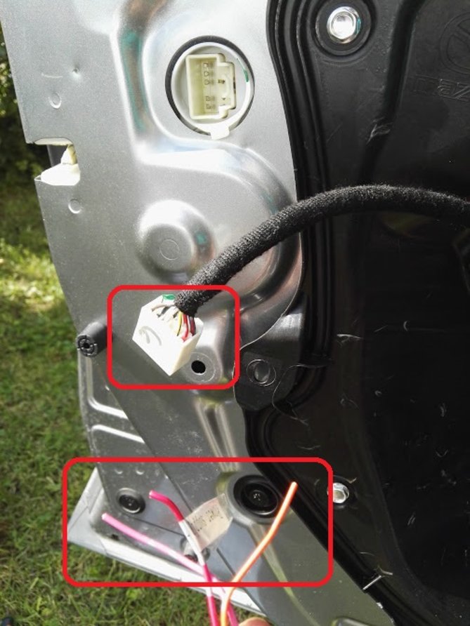

Zabierając się ochoczo do montażu modułu zamykania lusterek napotkałem problem..
Zakupiony z podanego linka:
https://pl.aliexpress.com/item/Car-Side ... 0.0.zKq5KI
Spodziewałem się montażu plug&play, ale rzeczywistość okazała się inna.. Kolory kabelków wpiętych w oryginalną kostkę ni jak się ma do tych z modułu:
Od modułu wychodzą czerwony (power), pomarańczowy (unlock), różowy (lock)..
W kostce są:
1 rząd: czerwony, żółto-czarny, pusty pin, biało-niebieski, czarny, brązowy
2 rząd: czerwono niebieski, pusty pin, pusty pin, brązowo-niebieski, pusty pin, pusty pin
Podpowie ktoś, które do których ?

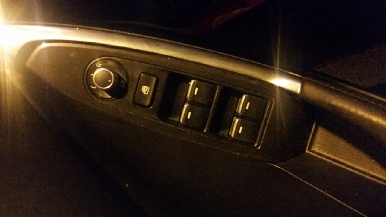

Hej, przez dwa miesiące moduł szyb i lusterek działał wyśmienicie, a teraz mam mały problem – szyba kierowcy przestała być automatyczna :D Pozostała trójka działa bez problemu, przy otwieraniu i zamykaniu z pilota szyba kierowcy także otwiera się normalnie. Tylko przy użyciu przycisku w drzwiach muszę się ręcznie bawić od początku do końca – czy ktoś się z czymś takim spotkał? (Jeszcze nie odkręcałem boczka drzwi żeby sprawdzić jak się zachowa bez dodatkowego modułu, zanim to zrobię wolałem zapytać czy ktoś może trafił na takie objawy). Z góry dzięki.
Od: 12 gru 2015, 17:26
Posty: 46 (0/2)
Auto: Mazda3 BM Enso '16 120KM MT Soul Red
Postprzez czarmi » 17 wrz 2017, 11:35
alibomaye napisał(a):Tylko przy użyciu przycisku w drzwiach muszę się ręcznie bawić od początku do końca – czy ktoś się z czymś takim spotkał?
Ręcznie, tzn. cały czas musisz trzymać wciśnięty przycisk, a nie jednorazowe go naciśnięcie? Ja miałem coś takiego ponad rok temu i dzwoniąc do serwisu dowiedziałem się, że trzeba trzymać jeszcze wciśnięty przycisk ok. 20 sek. po całkowitym otwarciu, lub też zamknięciu szyby (dokładnie nie pamiętam). Spróbuj wykonać tę czynność, może pomoże <co?>

Postprzez dnf » 17 wrz 2017, 18:34
Też bym strzelał w ponowne zaprogramowanie okna

Postprzez alibomaye » 17 wrz 2017, 22:14
Dzięki Panowie, podziałało jak marzenie!

chriss napisał(a):Zabierając się ochoczo do montażu modułu zamykania lusterek napotkałem problem..
A patrzyłeś moje wcześniejsze wpisy? Pomagałem już jednej osobie w tej sprawie przy montażu mazdy z kierownicą po prawej stronie.
