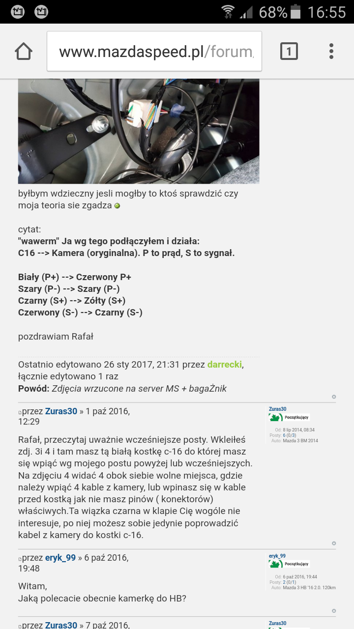

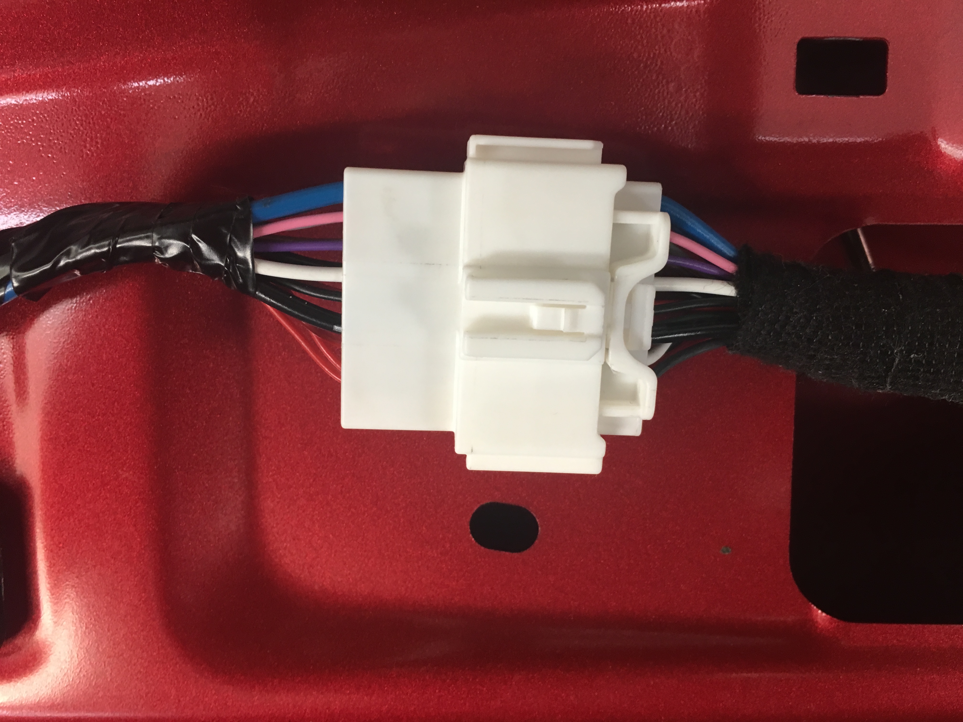

No to jak już będziesz montował zrób zdjęcie z numerem wiązki i zobacz czy nie masz takiej wtyczki jak CinekM3 pyta kilka postów wyżej

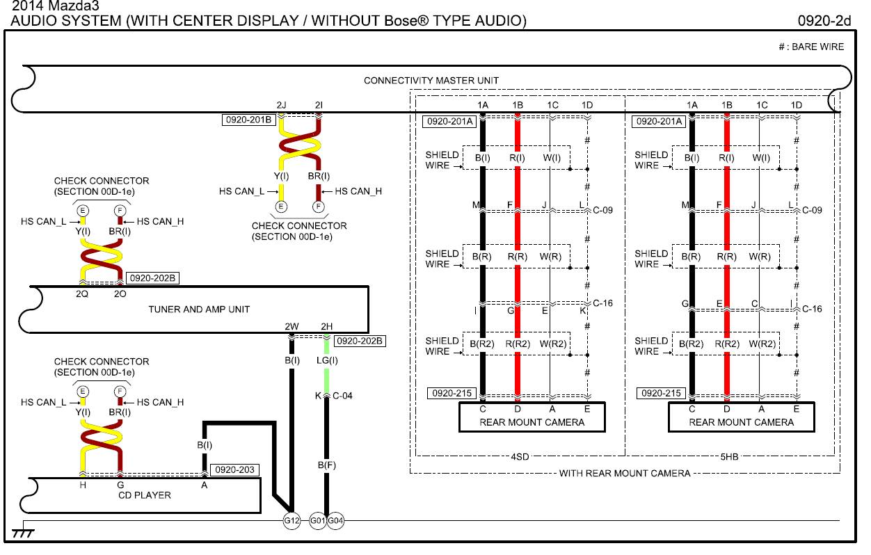

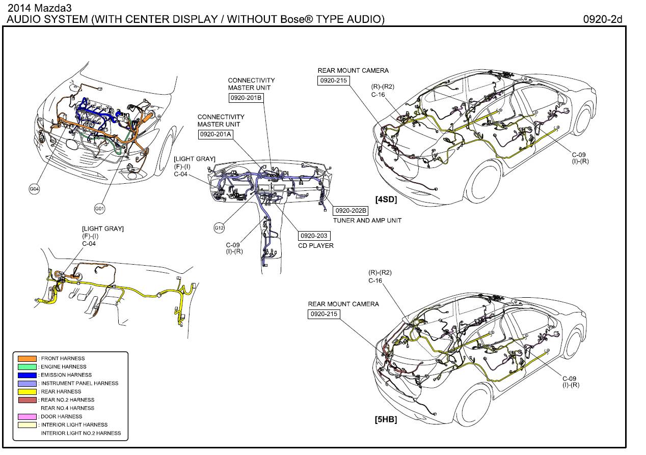

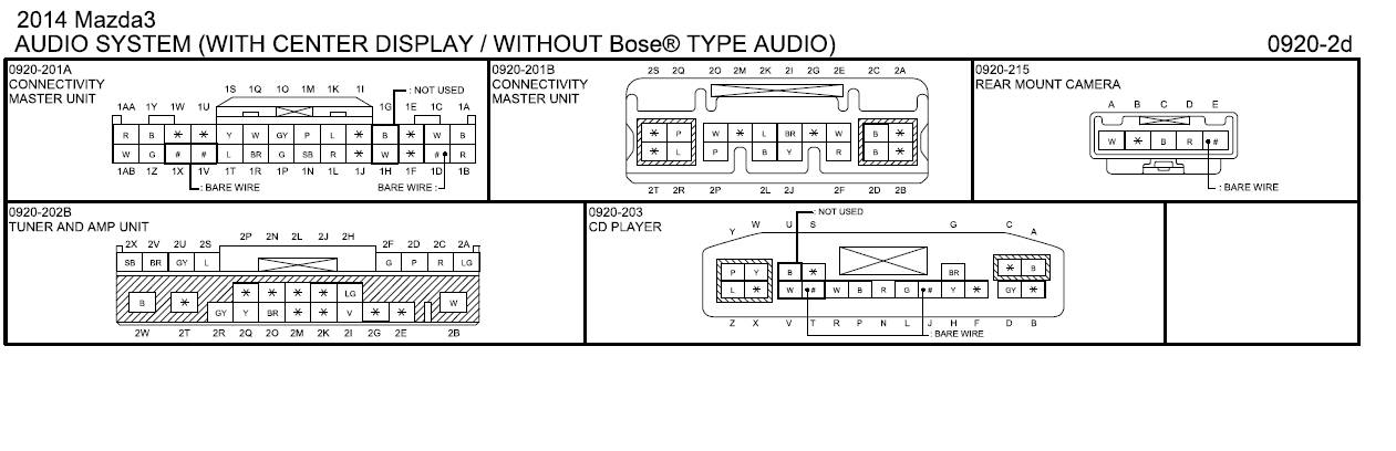

Wtrącę się do dyskusji i może trochę rozjaśnię problem dodając schematy z manuala :D

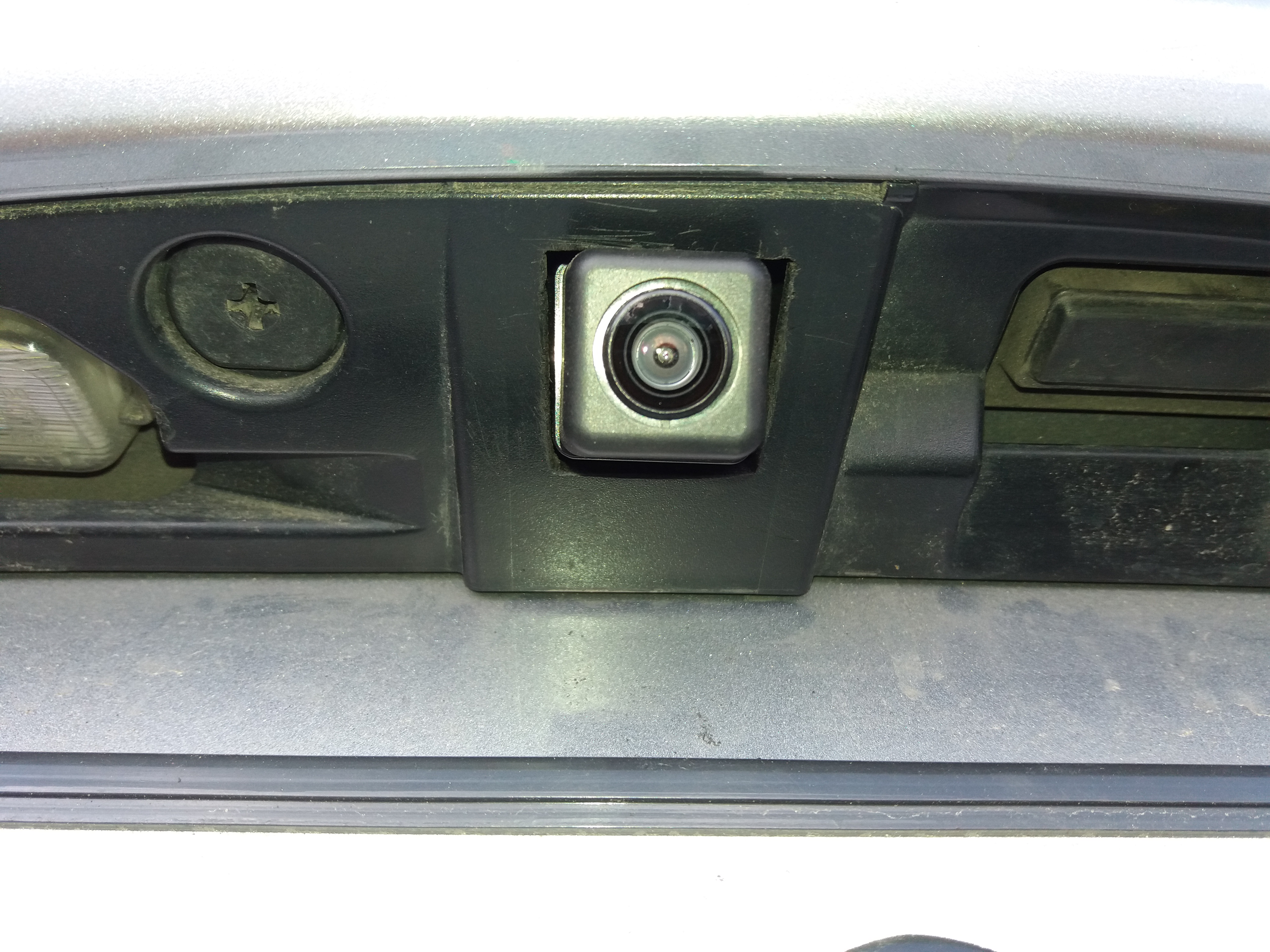

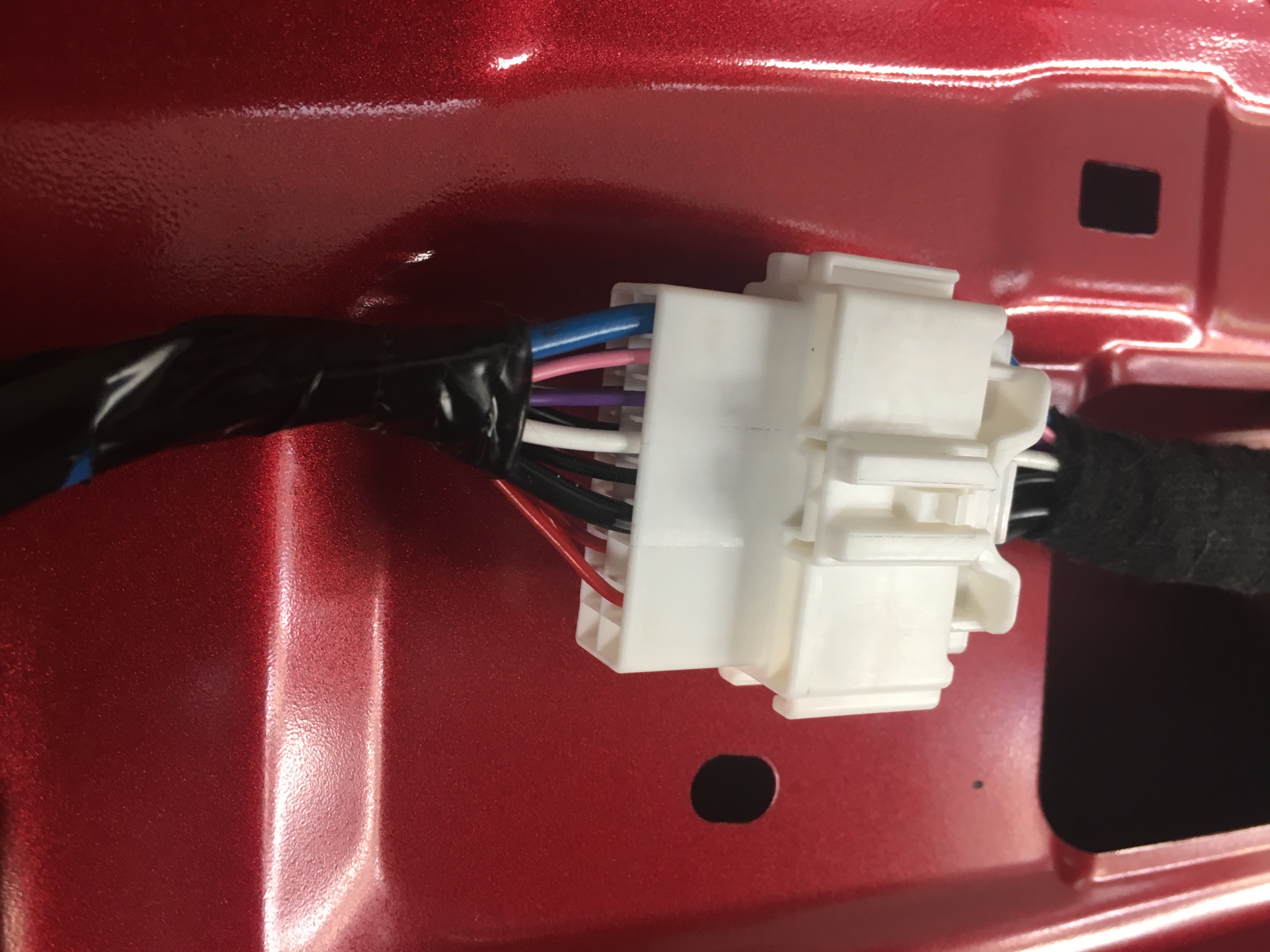

Oryginalna kamera zamontowana. Było trochę problemów ze zdjęciem blendy na klapie, więc ostatecznie po odkręceniu śrub udało mi się ją na tyle odgiąć,że kamerka się zmieściła, ale po kolei.

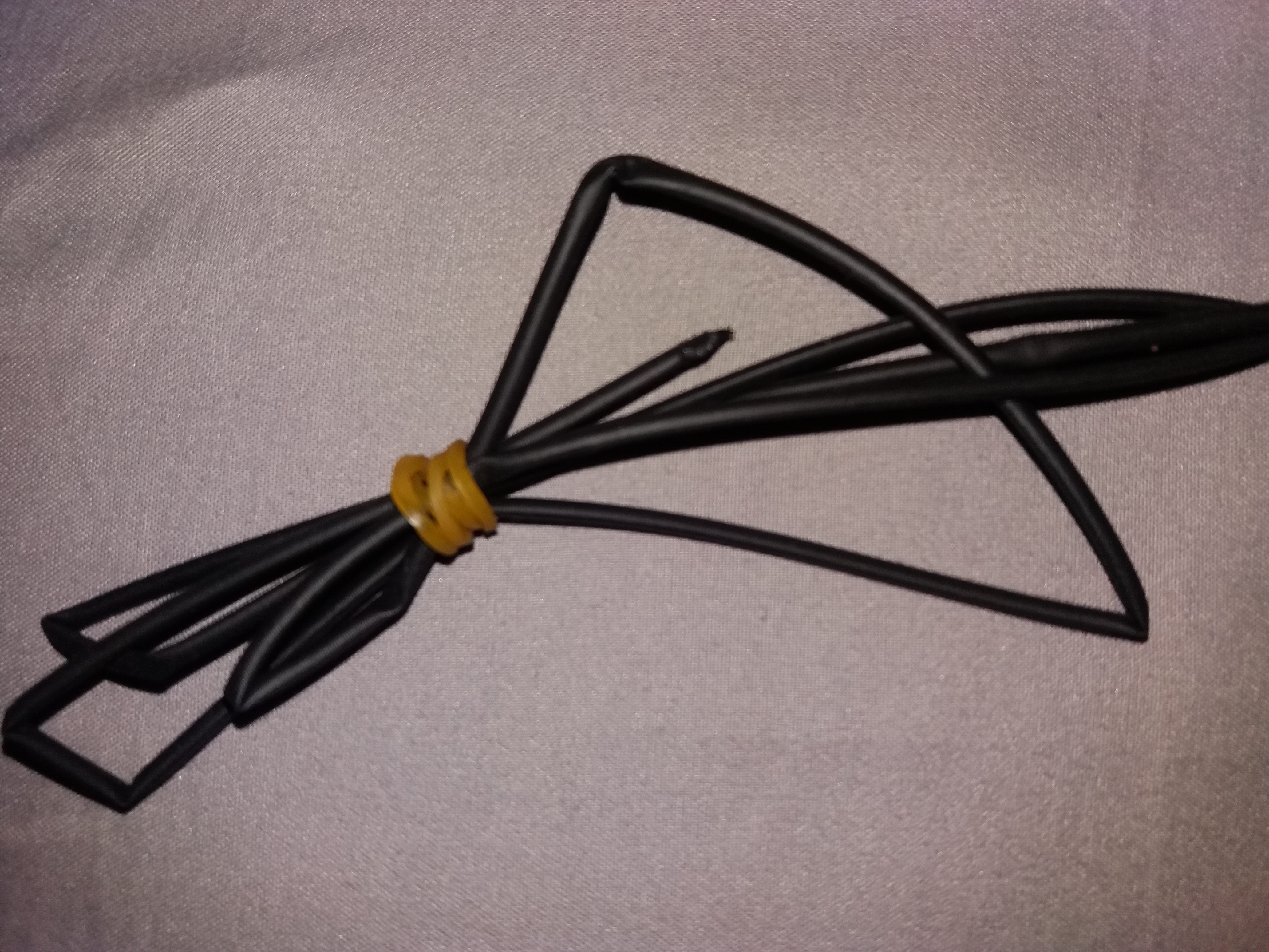

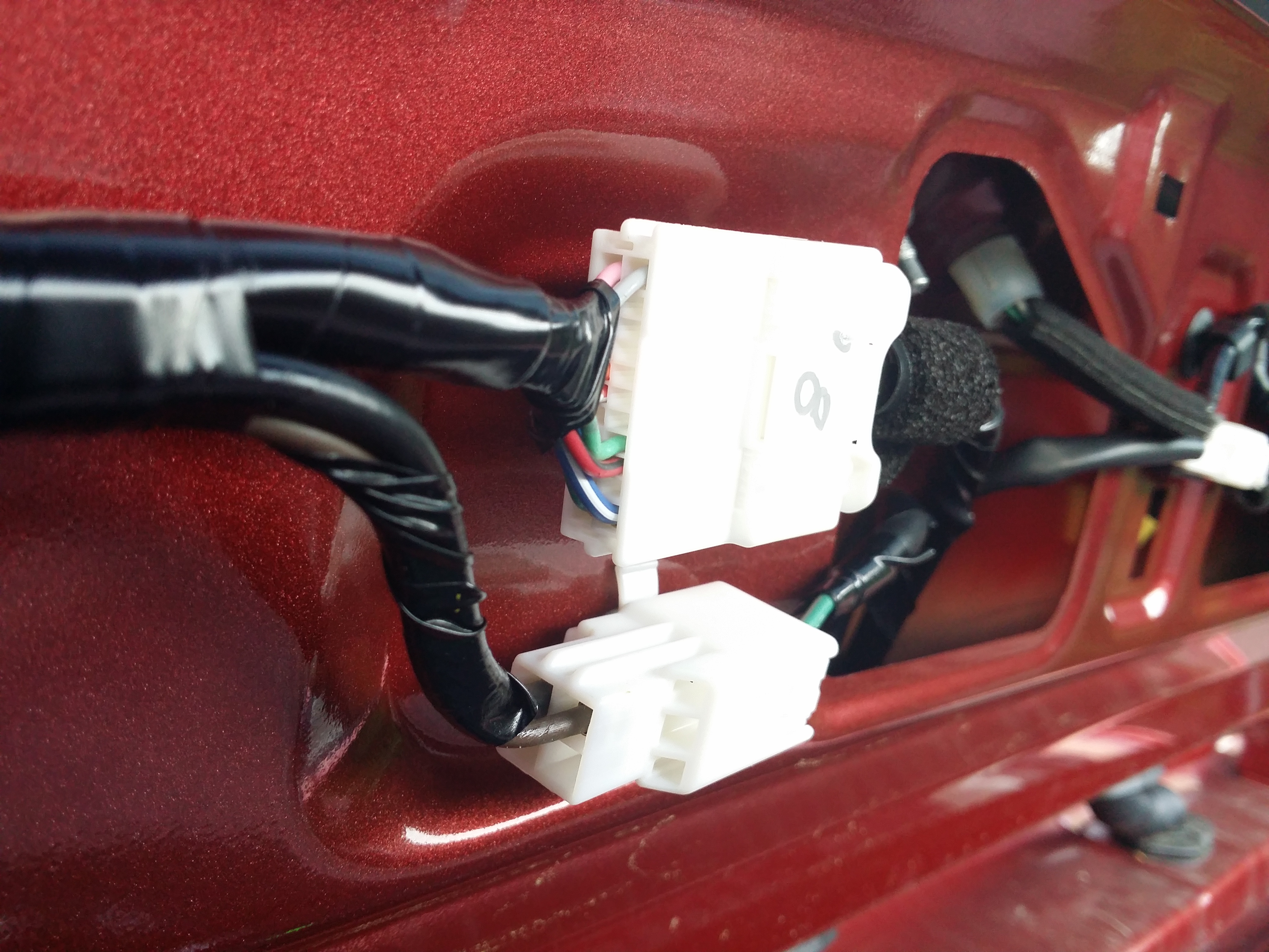

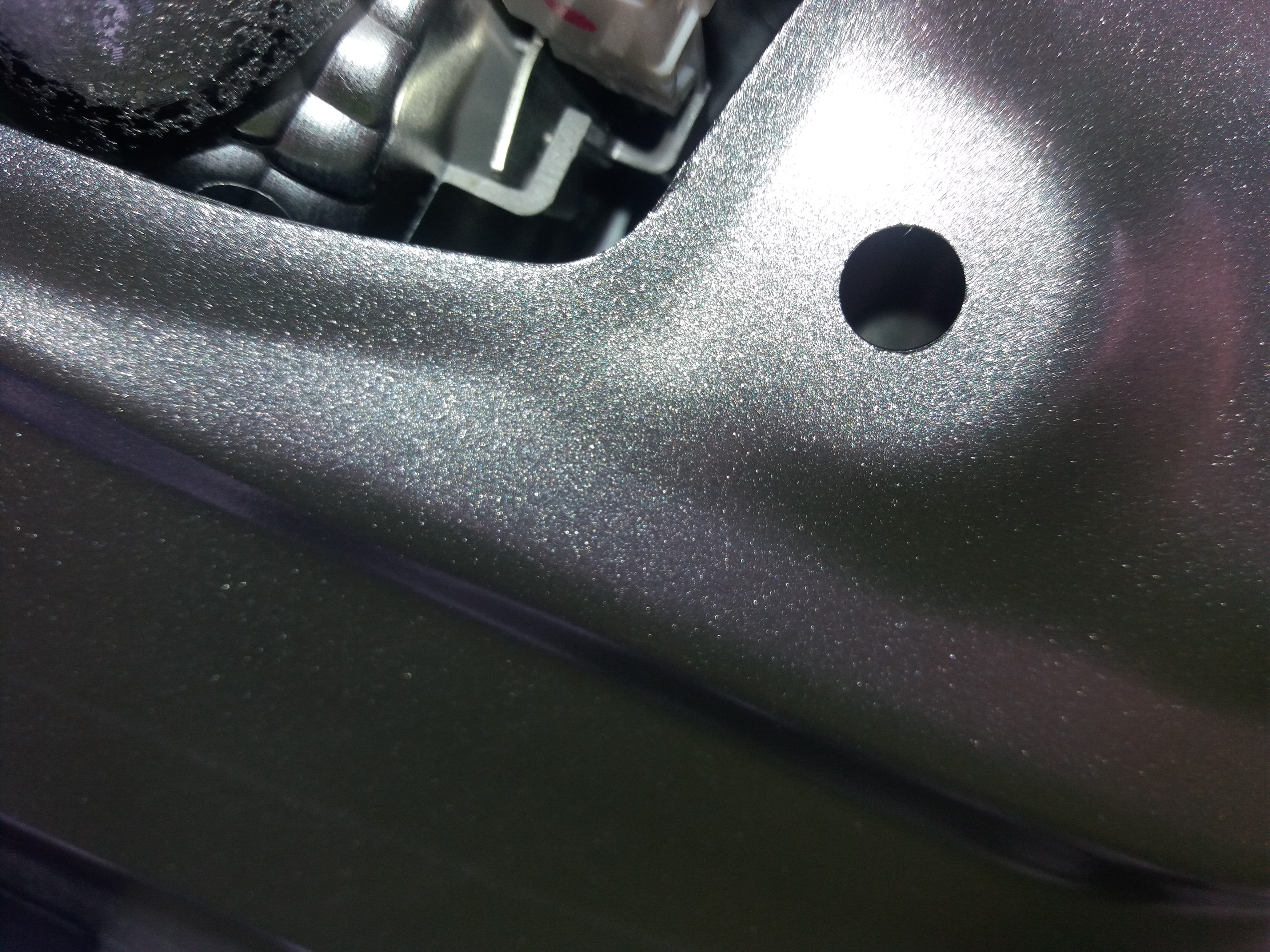

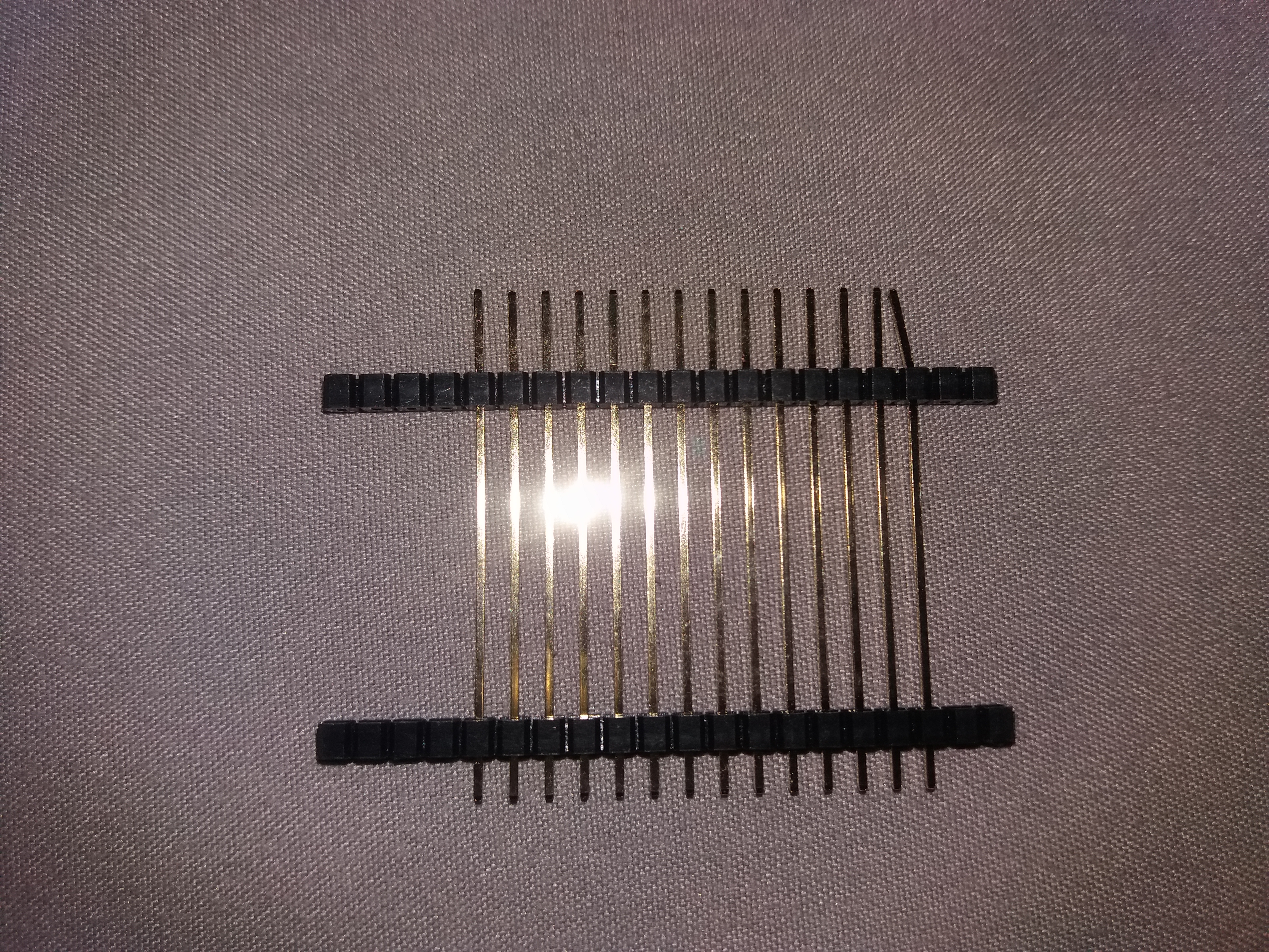

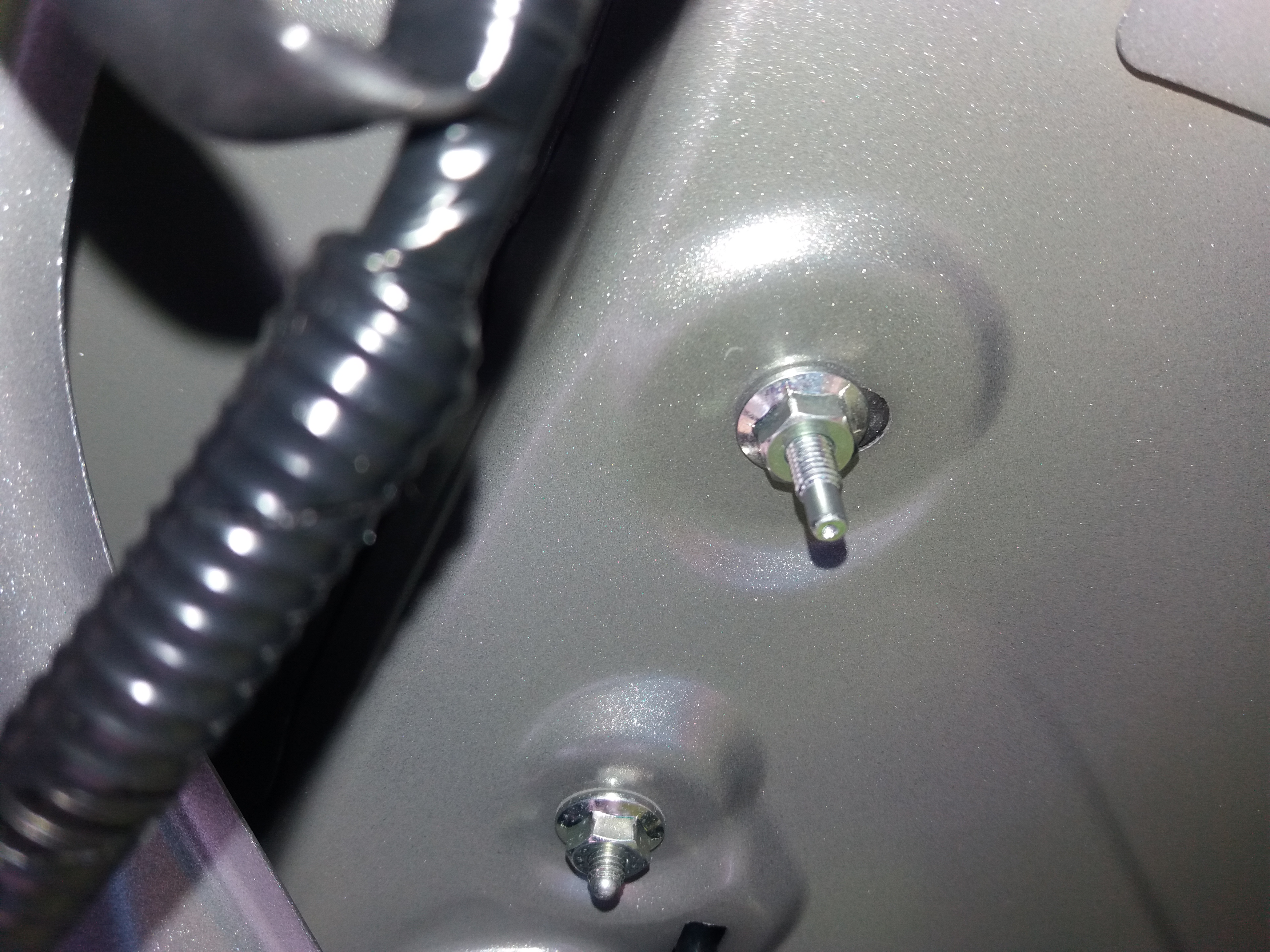

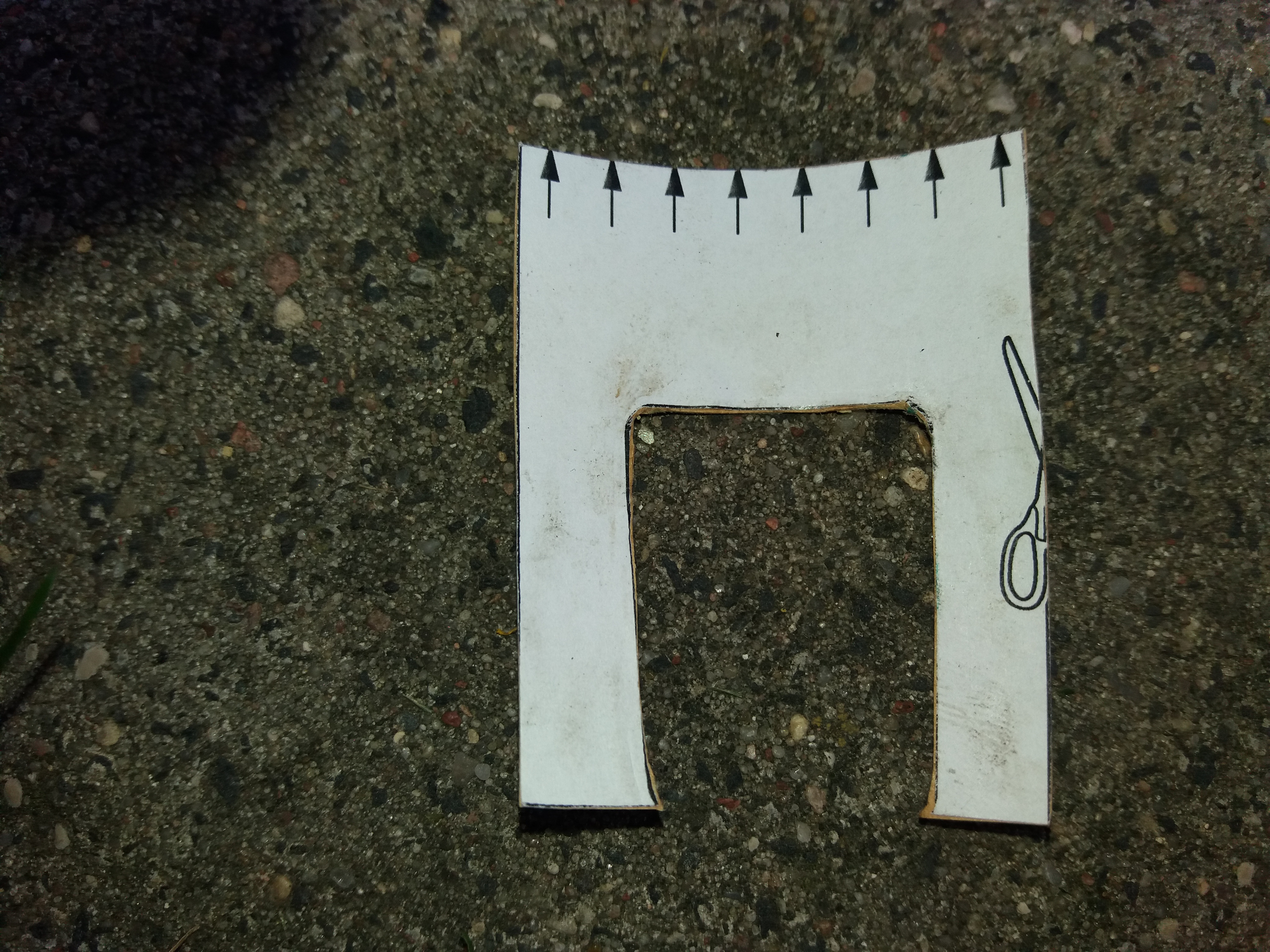

Zakupiłem kamerkę(oryginał do hb) i przewód do niej. Z jednej strony połączenie przewodu i kamerki za pomocą kostki, natomiast z drugiej strony przewodu do czterech żył dolutowałem piny 2,54 zastosowałem koszulki termokurczliwe, następnie zdjąłem środkowy plastik z klapy, i podłączyłem do kostki c16, żeby sprawdzić czy działa (działała!). Potrzebny reset trzema przyciskami, następnie zdjąłem pozostałe plastiki schodzą bez problemu. Teraz nieszczęsna blenda( nie mogłem jej zdjąć, a nie chciałem szarpać z bardzo dużą siłą, żeby czegoś nie urwać), tak jak pisałem udało mi się ją odgiąć, po odkręceniu śrub(nakrętek 4 sztuki). Po odgięciu blendy wypiąłem białą zaślepkę, w czarnym plastiku wyciąłem otwór zgodnie ze schematem. Później trzeba użyć pilnika, żeby wyrównać krawędzie i można wsunąć kamerkę i wpiąć ją w miejsce zaślepki. Przykręcamy nakrętki blendy, zakładamy plastiki( osłony) i cieszymy się z kamerki :)

podłączenie do kostki
tak łączymy przewody z kamerki do kostki

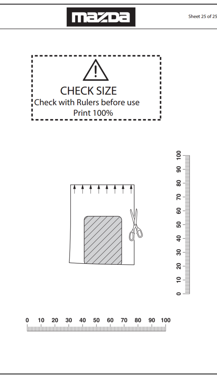

schemat z instrukcji
szablon do wycięcia
wycięty element
kamerka na swoim miejscu
widok z kamery

Postprzez Obcy_1 » 2 cze 2017, 12:11

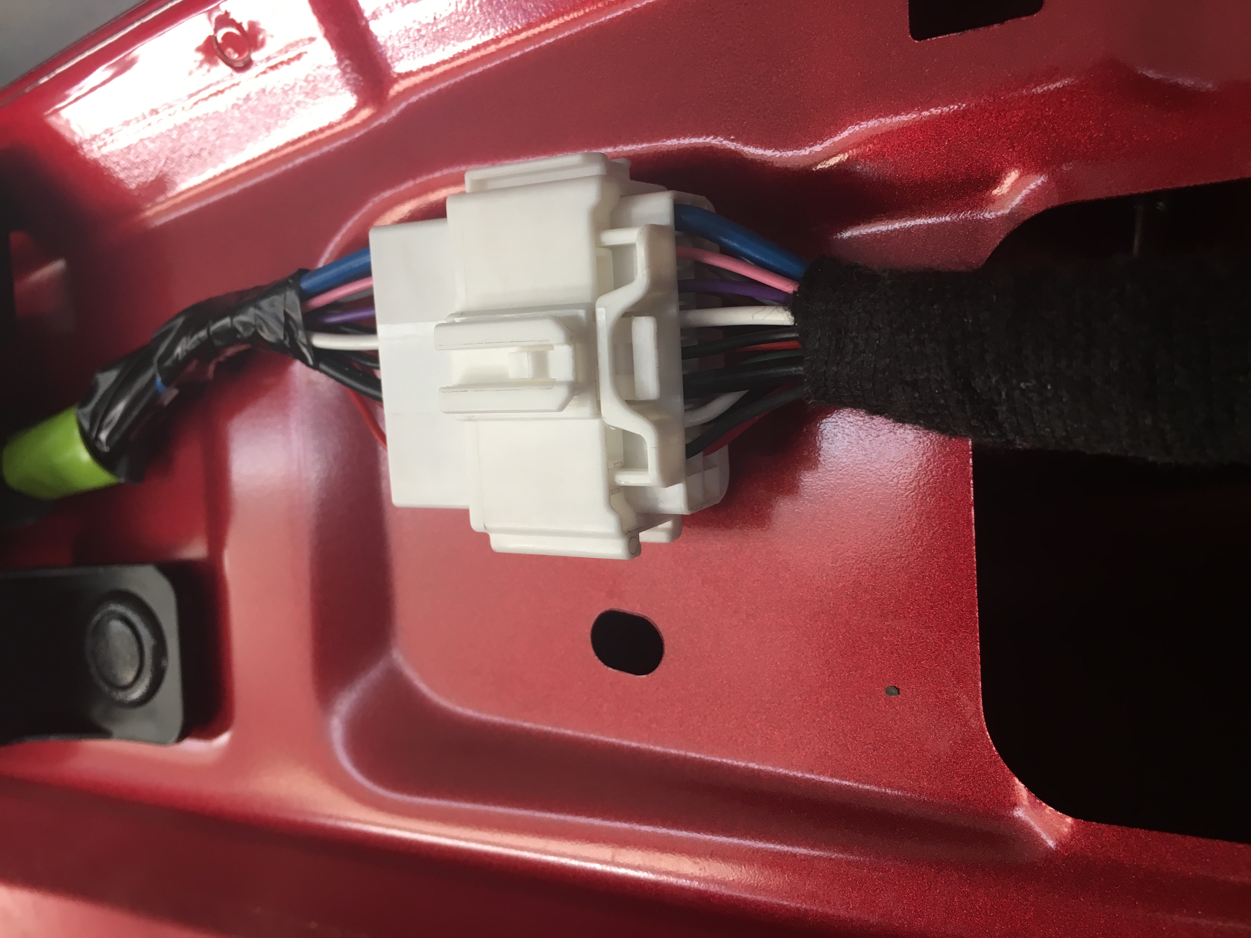

Może ktoś pomoże wpiąć kamerę w tą kostkę?

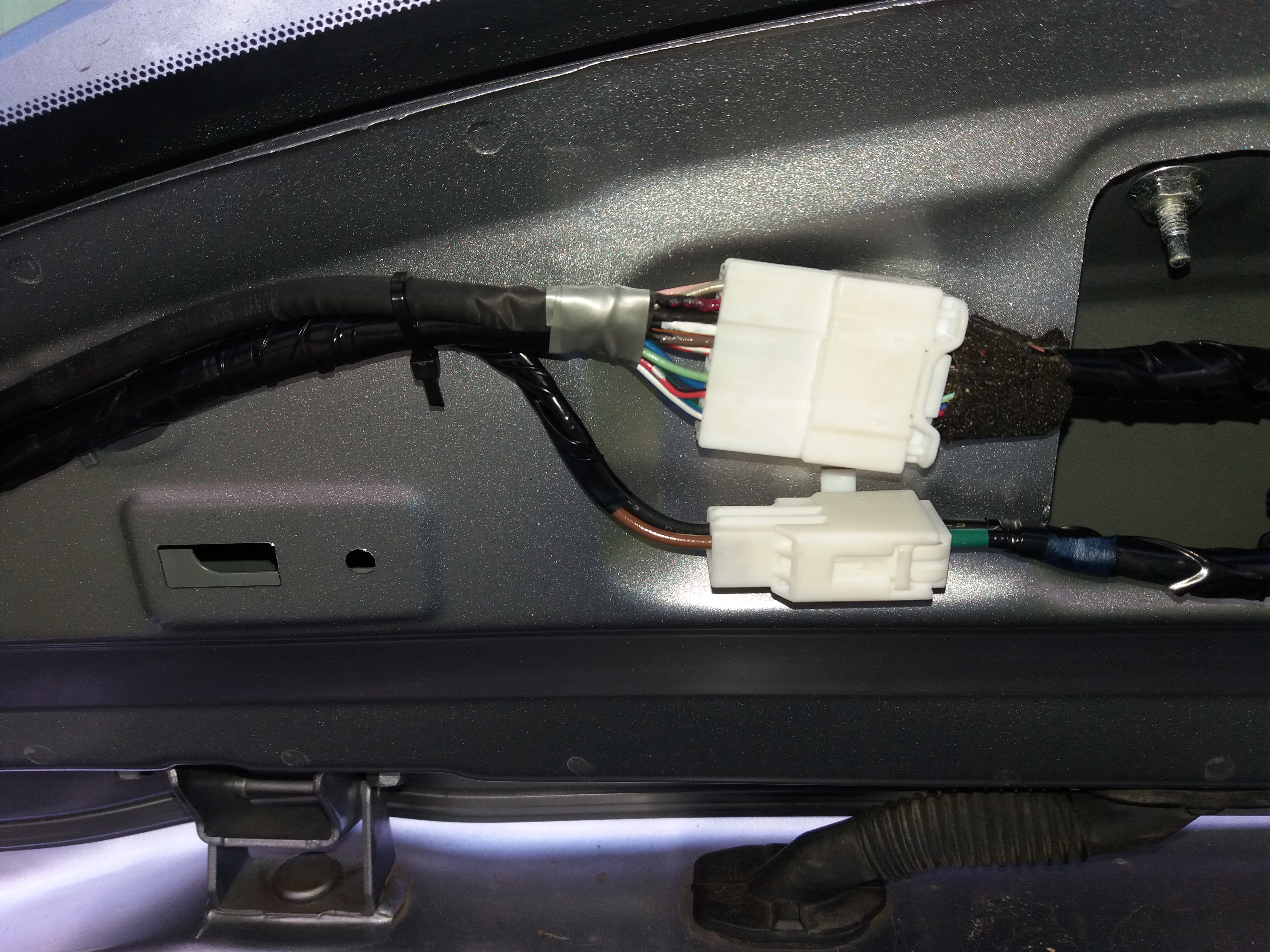

Postprzez Jarzębiak » 3 cze 2017, 00:59
Powinny być cztery wolne miejsca obok siebie. Jeżeli tak nie jest w tym przypadku, to może masz wersję sky-passion i i instalację poprowadzoną do miejsca podłączenia kamery .

Postprzez Obcy_1 » 3 cze 2017, 09:56
Dzięki, sprawdzę to w tym tygodniu wolne są dwa przewody biały i zielony wersja to Sky energy
Obcy_1
Postprzez Jarzębiak » 3 cze 2017, 20:40
Trochę to dziwne, bo ja też mam wersję skyenergy i u mnie w kostce były cztery wolne miejsca obok siebie.
Chyba , że w nowszych rocznikach jest inaczej moj to 2013

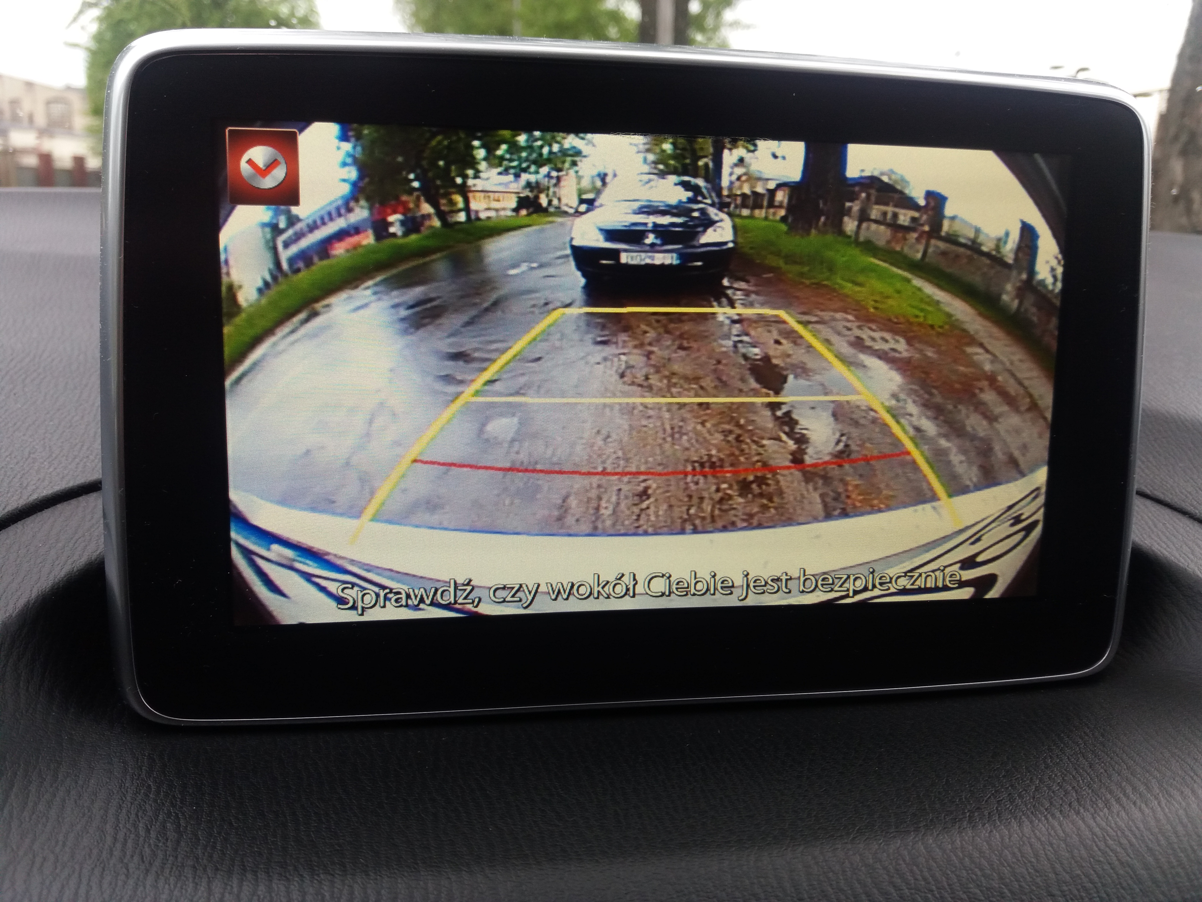

Trochę mi to zajęło ponad pół roku – 27.10.16 i dzisiaj w końcu zabrałem się za kamerę. Poprawiłem wszystkie kable restart i jest. Jeden z przewodów nie miał przejścia był przecięty. Tak szczerze to gadżet, nie brakowało mi kamerki czujniki dawały radę. Zobaczymy jak pojeżdżę z może zmienię zdanie. Obrazek

Postprzez Steel » 7 cze 2017, 23:26

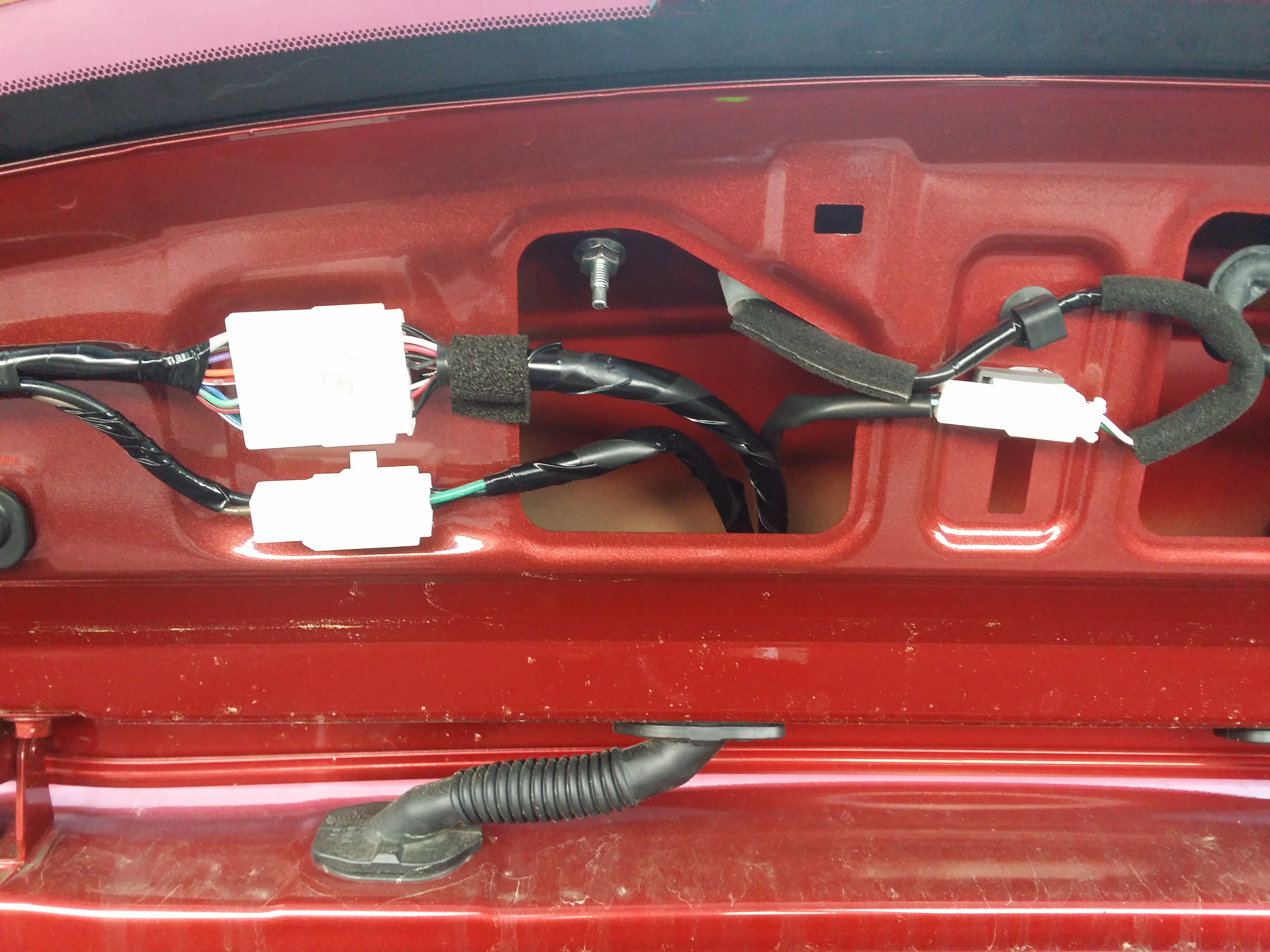

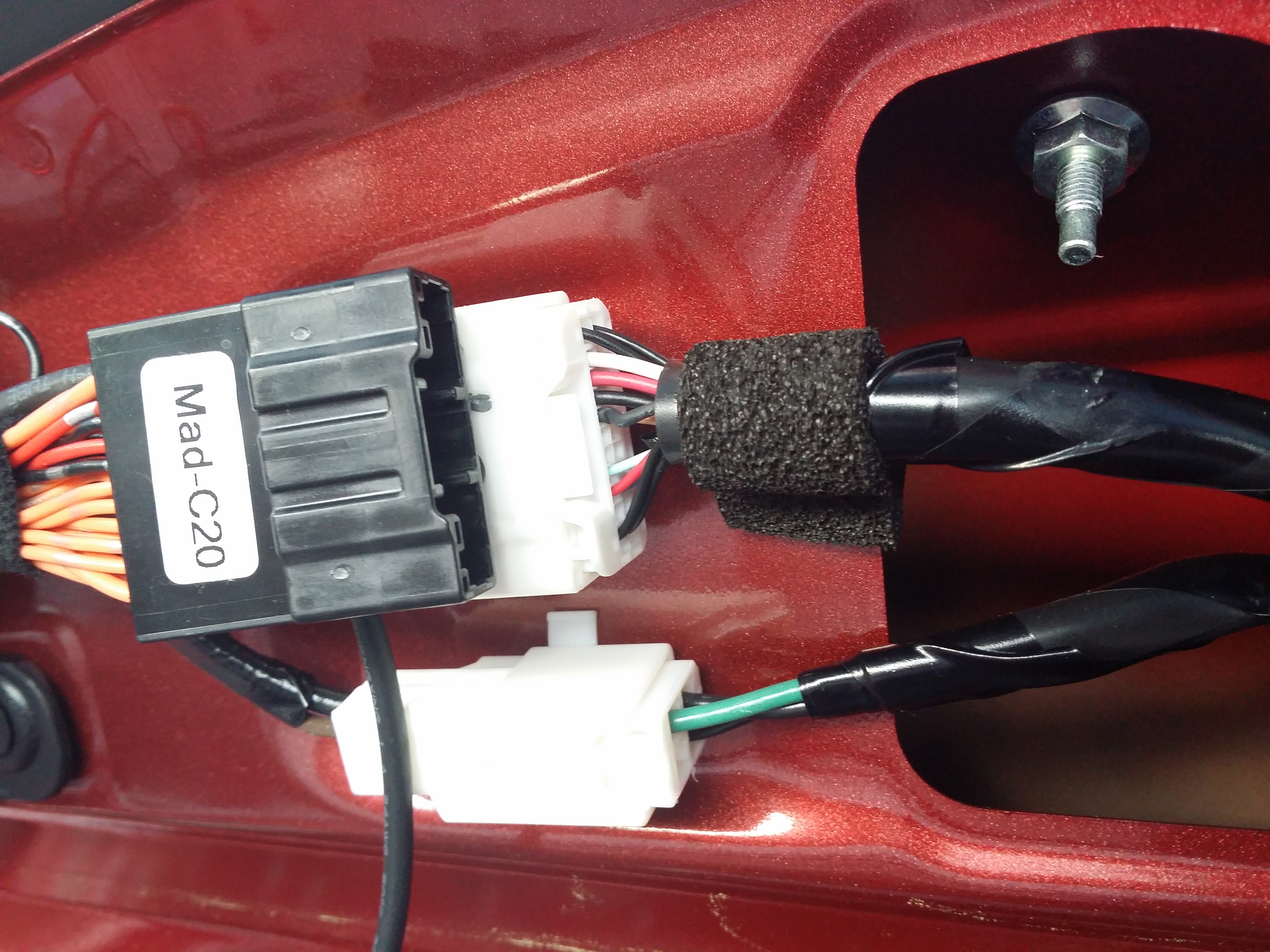

Dzis postanowilem zagladnac co z tymi kabelkami. I okablowanie troche rozni sie od tego co pokazal Obcy_1 ale to troche nawet logiczne bo w opisie widze, ze to CX-3 a nie BM/BN wiec moze inna kostka jest potrzebna? Bo nawet na oko kabelki sie nie zgadzaja :)
U mnie wyglada to jak u kolegi Jarzębiaka a mam polifta.
Kostka C20 zdaje sie pasowac (fota nr 3) i ilosc pinow zgadzac.

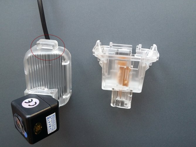

Na koniec jeszcze kamerka Sinosmarta z zaznaczonym problemem z litym plastikiem. Na razie gadam z Chiniolami jak mam potencjalnie wymienic zarowke jak sie spali no wyglada ze to tym Polacz-i-miej-nadzieje-ze-zarowka-nie-przejdzie :)
porownanie z czarna wtyczka z wiazki Sinosmarta
