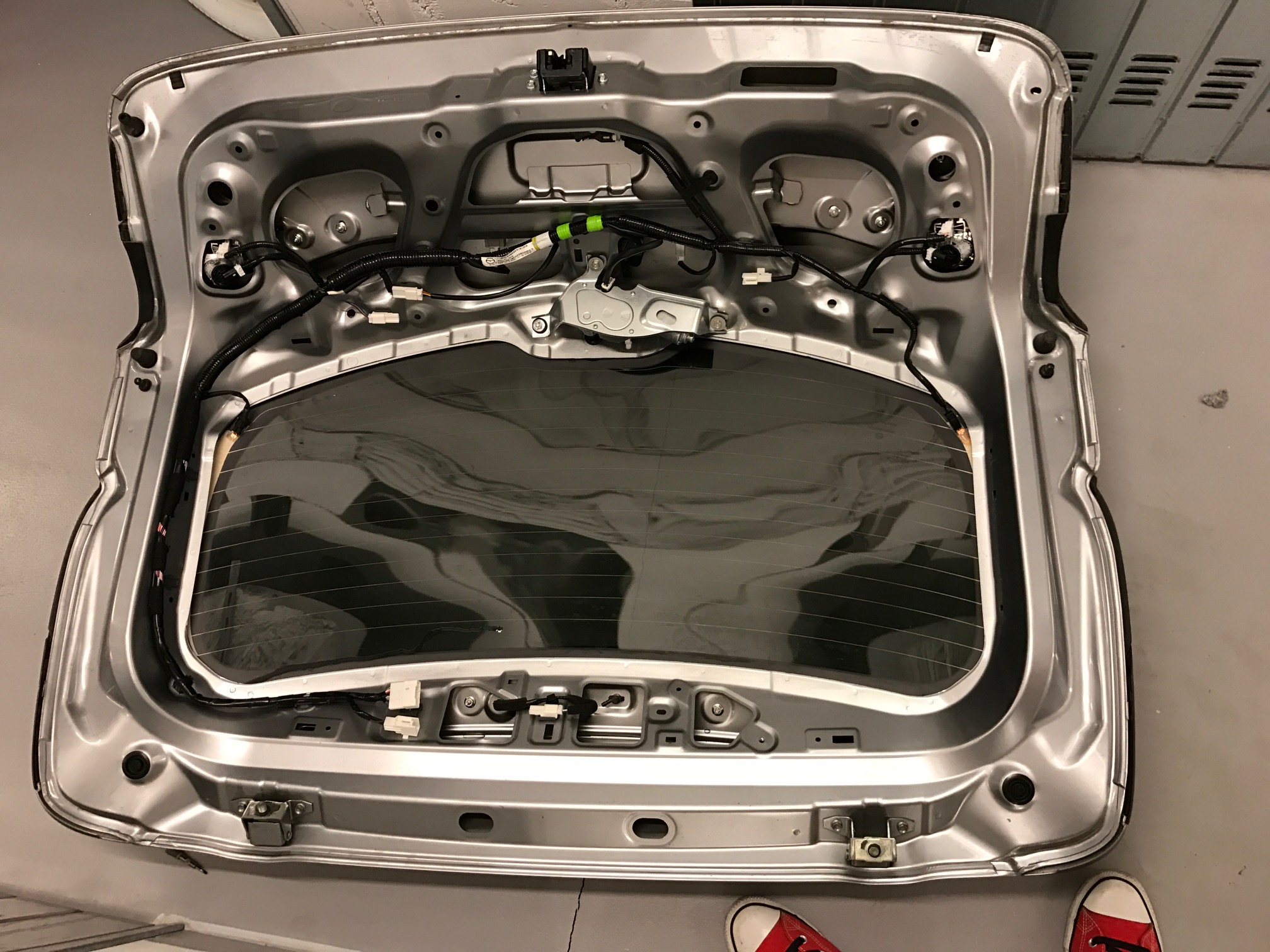

Postprzez popi2009 » 19 sty 2017, 11:23
podobno ktos w tym watku pisal ze wymiana tylnych lamp na led niesie za soba koniecznosc wymiany tez wiazki z kamera?
moge prosic o wyjasnienie?

Postprzez Wojtek » 19 sty 2017, 12:12
Nie... do końca... to jest jedna wiązka... <głaszcze>
Wojtek napisał(a):Każda grupa produkowanych aut ma dwie wiązki... na ledy i na żarówki halogenowe... z kamerą i bez niej... co daje 4 wiązki dla SD i 4 dla HB
Jest to parę stron wcześniej:
viewtopic.php?p=3165792#p3165792

Postprzez popi2009 » 24 sty 2017, 16:34
juz ogarnalem
zmienilem cala wiazke na wiazke z auta z ledami i kamerą podpialem kamere i zamontowalem ledy i dziala jak trzeba.
przestala w prawdzie dzialac tylna wycieraczka nie wiedziec czemu ale nie uzywam jej wiec olewam to.

Postprzez darrecki » 25 sty 2017, 11:14
Mariusz-TT napisał(a):Bo pewnie wiązka jest od sedana
Nie ma fizycznej możliwości włożyć wiązki z sedana do HB. Inna długość, inna wtyczka. Kolega @Kliszek-M3 przerabiał ten temat.

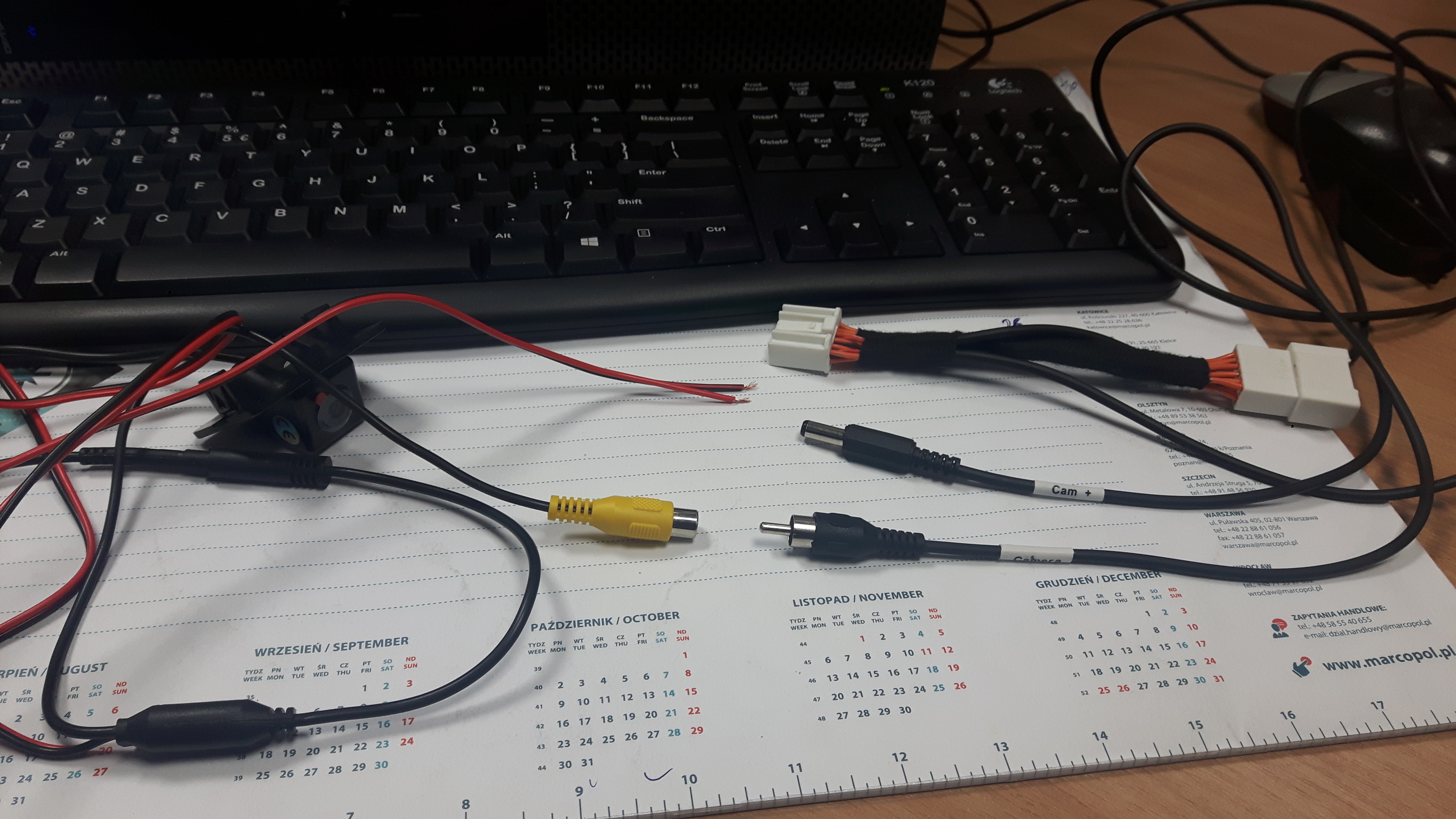

Postprzez kola222 » 21 lut 2017, 13:22
dzej_dzej napisał(a):W dniu dzisiejszym odebrałem kamerę z AliExpress. Zamówiona kamera + wiązka do kostki aby wpiąć się bez demontażu oryginalnej kostki.
Połączenie jest banalne – wystarczy wszystko wpiąć we właściwe miejsce i działa bez uszkadzania oryginalnych kabli. Wygląd z zamontowanej kamery poniżej. Także polecam – tym bardziej że zaraz na Ali będą wyprzedaże :)

Wygląd z kamery po wstępnym podłączeniu:
Obrazek[/quo
Dzisiaj otrzymałem kamerkę, wszystko zamówiłem tak jak w poscie wyżej.
Niestety nie działa, pytanie skąd wziąć zasilanie do kamerki???
pozd
SK
Czy czerwony przewód nie zarobiony to zasilanie?

Postprzez Mariusz-TT » 21 lut 2017, 13:47
Czerwono czarny to zasilanie-generalnie to nie tą wersję zapakował Ci Chinol-powinno być na końcu tego kabla gniazdo

Postprzez kola222 » 21 lut 2017, 14:32
Mariusz-TT napisał(a):Czerwono czarny to zasilanie-generalnie to nie tą wersję zapakował Ci Chinol-powinno być na końcu tego kabla gniazdo
ok, czyli tak myślałem że to zasilanie, tylko czy przewód cam+ to to wtyczka z zasilaniem???
Pewien nie jestem, wygląda jak zasilanie tylko oznakowanie jakieś dziwne.
Czy jest ktoś mi wstanie potwierdzić czy przewód cam+ jest zasilaniem???

Postprzez kola222 » 21 lut 2017, 18:49
