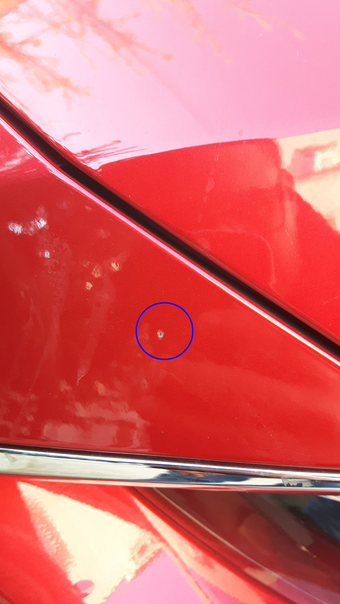

az sie zyc nie chce, 3 odpryski nie wiadomo skad. Jeszce 2 dni temu ich nie było!!!! Mam lagune II z 2001 roku i chyba do dzisaj nie ma takiego czegos na masce jak ma 4 miesięczna mazda... Ten lakier....Na zdjeciu jest tylko jeden odprysk w kółku, to obok to brud. Ale sa jeszce podobne dwa kolejne odpryski.
		Ja takie odpryski w mojej BL, odtłuszczam, zabezpieczam podkładem Bruno epoxy (kropelką w wykałaczki), a na to lakier zaprawkowy pod kolor z ASO Mazdy (do BL kosztował mnie jakieś 60zł).
Jak się postarasz to nie będzie widać. U mnie takie zaprawki już 2 czy 3 rok trzymają.
PS. jak dziura do blachy to lepiej szybko zabezpieczyć przynajmniej podkładem.

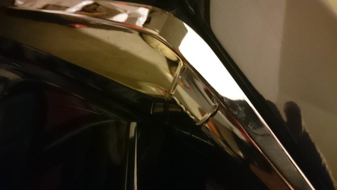

Motion, co to się podziało na chromach?
